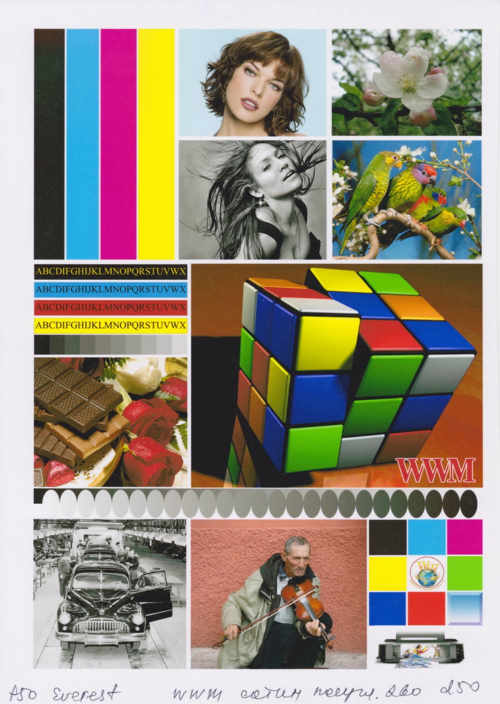

Я тут решил попробовать отсканировать пигментные отпечатки на бытовой сканер.
Впечатления смешанные. Вроде бы ничего, но на оригиналы не особо похоже, если честно.
(Мы тут, кстати, с Dimka66 хотим попытаться при небольшом участии WWM освоить методологию профилирования сканеров. Инициатор я, потому что мне вся эта мутотень уже порядком надоела)
Во-первых, по-прежнему большую роль играет ПО для сканирования.
Так, например, я убедился, что для оценки цветопередачи точно не стоит использовать родное кэноновское ПО. Даже если всяческая коррекция отключена, какие-то там штуки, всё равно есть. Повышение контраста и некоторое как бы "превращение" отсканированной фотки в "оригинал". Типа, текстура бумаги "прячется".
Вот смотрите
Прикрепленное изображение: EPSON_P50_Everest+WWM_сатин_полугл260_D50_600_dpi_small.jpg Прикрепленное изображение: EPSON_P50_Everest+WWM_сатин_полугл260_D50_ABBY_Finereader11_1200_dpi_small.jpg
Слева 600 dpi - родное ПО на MG2140 вроде как с отключенной автокоррекцией
Справа - 1200 dpi в ABBY FineReader 11 с отключенной автокоррекцией
Это тот самый отпечаток Эверестом, что я получил от Dimka66.
Файлы подробно подписаны, так что там всё понятно.
В версии из ФайнРидера уже более менее видно цвет фотобумаги. И если честно, мне он не понравился. Толи отбелки много, толи тонировка какая-то неудачная. Мне кажется, что это портит цветопередачу.
(Я сегодня в офисе его смотрел при хорошем освещении - несколько длинных энергосберегаек 18W)
Вообще, чем сканировать на непрофилированном сканере, более целосообразно зеркалкой снять.

localhost, Кстати получилась та же зеленка в "красных тенях", что и у WWM и Романа67...

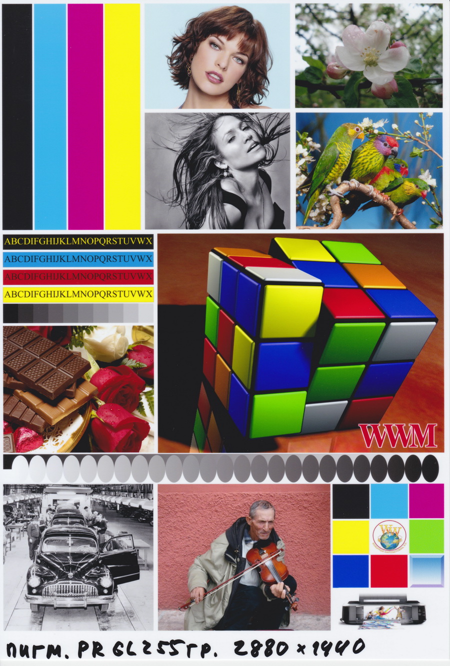

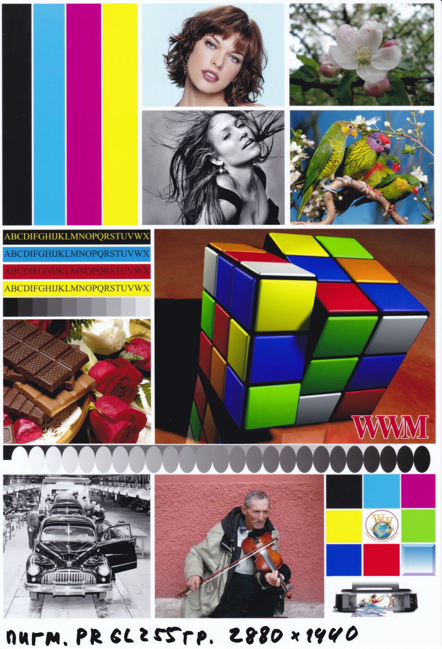

Давайте сравним с оригинальным пигментом K3VM на бумаге EPSON Premium Glossy 255 и на принтере EPSON 3880
Прикрепленное изображение: EPSON_3880_PG255_2880x1440_A5_600_dpi_small.jpg Прикрепленное изображение: EPSON_3880_PG255_2880x1440_A5_ABBY_FineReader11_1200_dpi_small.jpg
Здесь аналогично отсканировал из разного ПО.

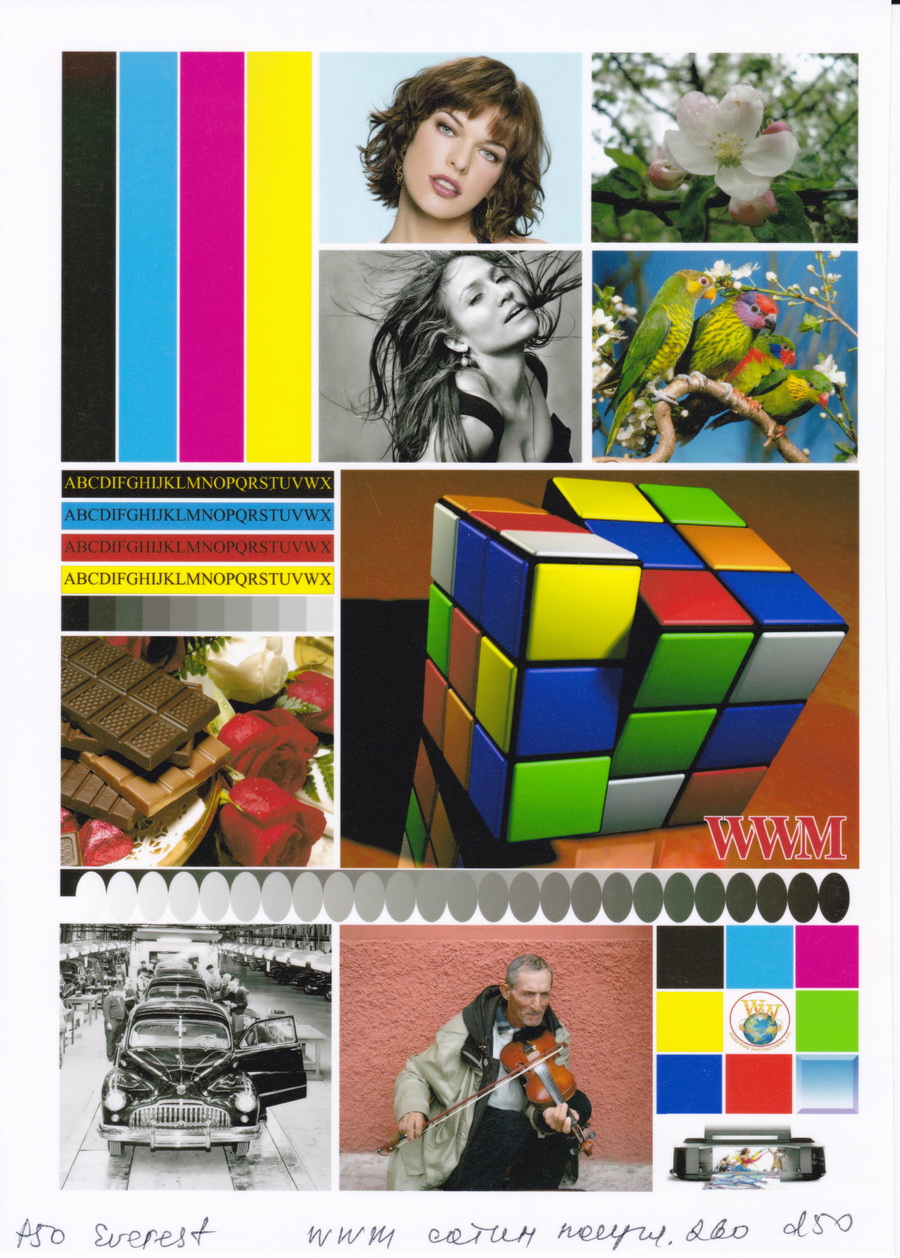

И ещё раз 1200 dpi Everest на P50 через ФайнРидер, чтобы было удобнее сравнивать
Но вообще, пока я не видел никаких других отпечатков Эверестом на других бумагах, делать выводы не буду. Но метамеризм точно есть.
Не такой мощный как у чернил L800, но похожий.
Dimka66, не знаю даже. Я никакой такой зелёнки не вижу... Но вижу, что сканы не совсем соответствуют оригиналу (но такое бывало и на водянке). Может дело в том, что глянец+метамеризм+розовая лампа сканера = фигня, если без профиля? :biggrin:

Давайте сравним с оригинальным пигментом на рулонной бумаге EPSON Professional Glossy 255 на принтере EPSON 3880
Там бумага эпсон-премиум глянец 255 гр. была не из рулона, а из пачки А4.
Здесь аналогично отсканировал их разного ПО.
Вот на сканах пигмента K3VM никакой зеленки в красных тенях нет. А на моем сканере нигде зеленки нет, ни на K3VM, ни на эвересте. Загадка...
Зато есть фирменная краснуха :spiteful:
Загадка...
Да никакой загадки. Про-сканер почти у вас)

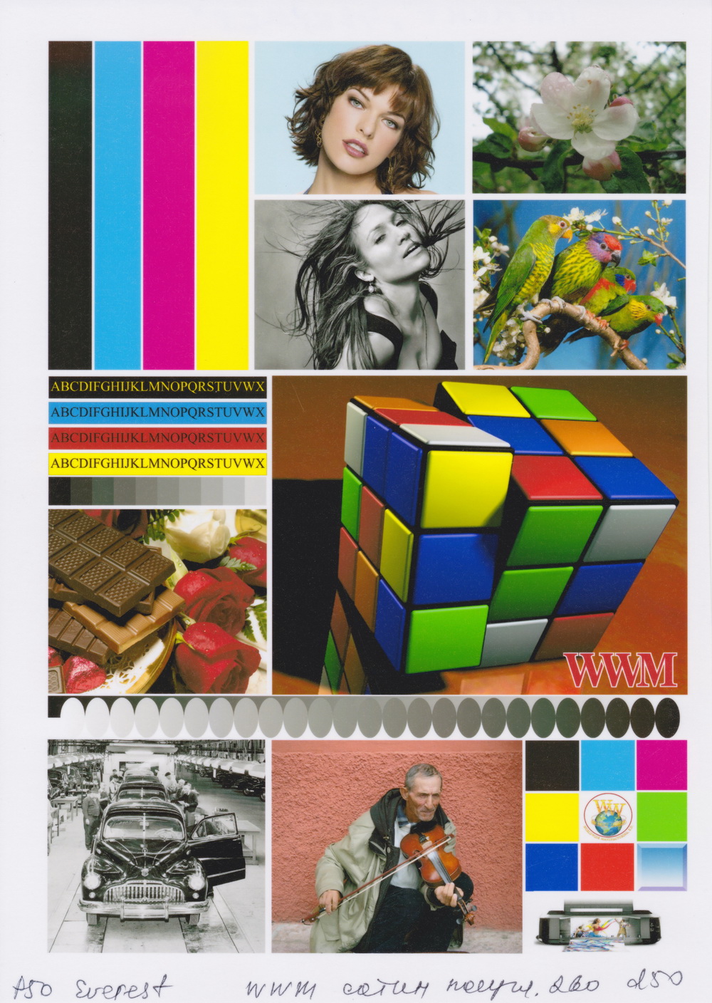

А так?
Да не про вовсе. Но видимо в лампах или еще в чем разница действительно есть.

А так?
Ага, чёт есть...))
Наверное, всё дело в CCD-матрице. У дешёвых сканеров-то CIS!

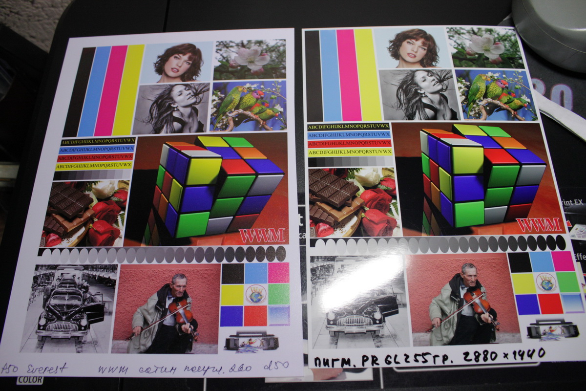

WWM, так-то вроде нормальный полуглянец. Интересный. Но цвет какой-то жутковатый. Впервые такое вижу. Вроде не синюшный, но что-то бело-серое.
Сравнение с помощью зеркалки в ночное время - тоже не лучший вариант, однако
Прикрепленное изображение: IMG_5938.jpg
ISO 800, баланс белого 4000К. Цвет нейтральный. Решил вот посмотреть, как будет D50 при D50... :spiteful:
Но передать оригиналы очень сложно... По крайней мере, снимая под энергосберегайкой.
