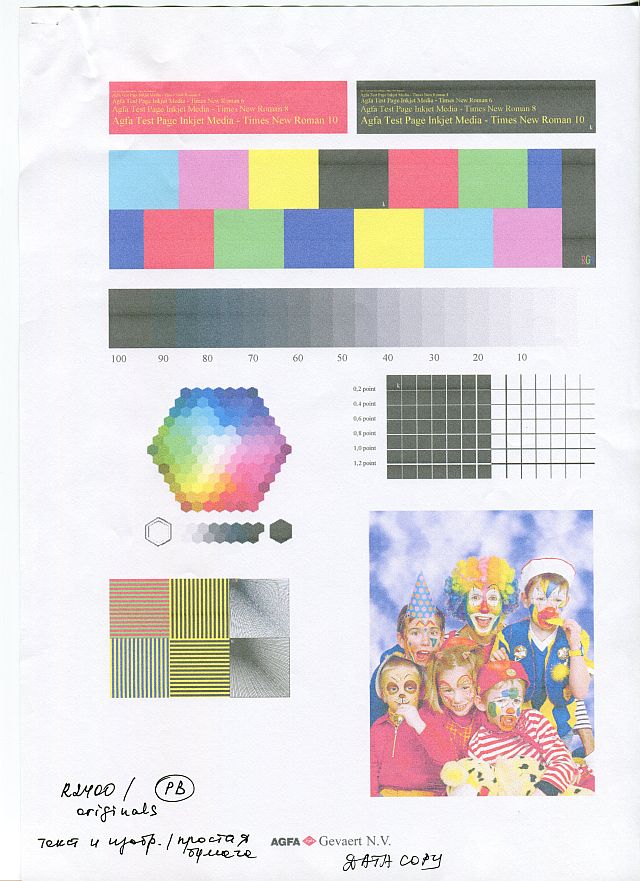

Речь идет о печати листовок на простой бумаге комплектом с фоточерным при настройках Простая бумага/Текст и изображение.
даже восьмицветный 2400 не пригоден,
Скорее, не "даже", а тем более.
Пример печати оригиналом R2400 на простой бумаге, Простая/Текст и изображение (дата печати - 2007 год).

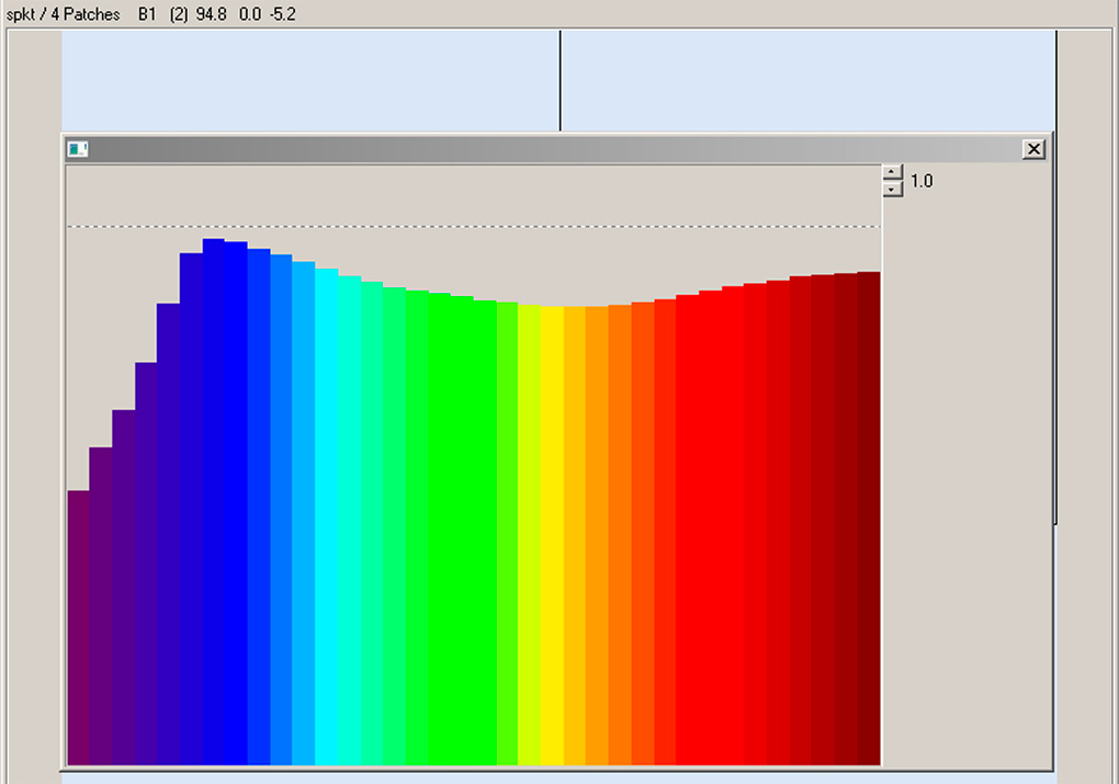

Данные чернила на бумаге Lomond Satin 270 10x15
точка черного:
1) LAB(5.12184858322144 -0.22047758102417 -1.93082690238953)
2) LAB(5.29750442504883 -0.276073813438416 -2.0588846206665)
3) LAB(5.22444772720337 -0.19441545009613 -2.31947302818298)
4) LAB(4.9476523399353 -0.228025019168854 -2.06076812744141)
то ли погрешность измерения, то ли по разному ложиться в разных местах.
синит.
уровень, где визуально плотность перестает увеличиваться:
LAB(6.21407032012939 -0.119030475616455 -1.64821445941925)
по прежнему синит, но меньше
точка белого:
1) LAB(93.2114410400391 -0.693261623382568 -3.38753461837769)
2) LAB(93.3150253295898 -0.66724419593811 -3.24274301528931)
сатин, не смотря на то, что "теплый" синит жестко - г.но бумага
красный - морковный,
синий - на большой плотности фиолетят (наверное издержки перелива)
зеленый - претензий нет.
Profile check complete, peak err = 7.005741, avg err = 1.478055, RMS = 1.696823
пара стрипов была поцапана.
добиваться отсутствия "площадки" при увеличении плотности, двух проходное профилирование - ч/б будет приемлемым.
