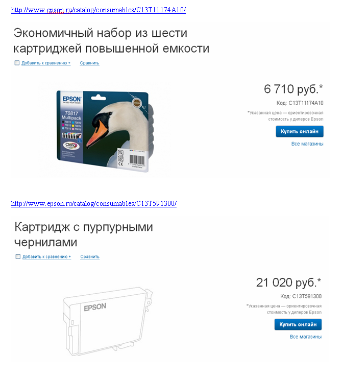

Для максимальной экономии купим экономичный набор картриджей с Claria. Емкость побольше и чтобы было подешевле - не получится, так как на разлив не продаются. Для расчета стоимости 1 мл чернил используем ориентировочные цены с сайта Эпсон.ру.
Получаем для Claria
6710 руб : 66 мл = 101,7 руб за 1 мл.
Для аналогичной максимальной экономии по пигментным чернилам K3VM берем картриджи максимальной емкости (750 мл для плоттера 11880) с этими чернилами, заправляем ими любые ПЗК и вперед.
Получаем:
21 020 : 750 = 28 руб за 1 мл.
Т.е. в 5 раз дешевле печатать именно пигментом.
Конечно, это все относится к порядочным объемам печати.
  • Прикрепленное изображение: Картриджи Epson.png

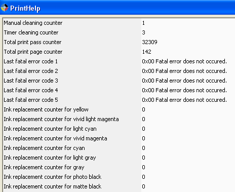

Установлены ПЗК с чернилами Everest на Р600 после оригиналов. Принтер, конечно, сразу заметил подмену и начал об этом предупреждать. Но мы ему ответили, что мы в курсе, и была нажата кнопка Продолжить.
Выбран самый мягкий переход на ПЗК, т.е. без дополнительных команд прочистки и т.д. Просто одни сняли, другие поставили, продолжаем печать. Так вот - хоть приблизительно сколько страниц (мл чернил) печатать, чтобы уже увидеть Everest на выходе..
Да, вот отчет Принтхелпа.
Одна ручная прочистка была на оригиналах из-за 1 выпавшей черной дюзы.
Замену картриджей Принтхелп не засчитал?
  • Прикрепленное изображение: PH P600 of 28 Oct2015.png
