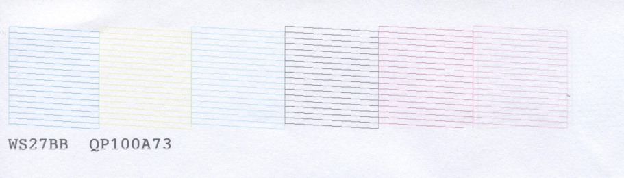

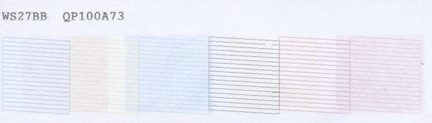

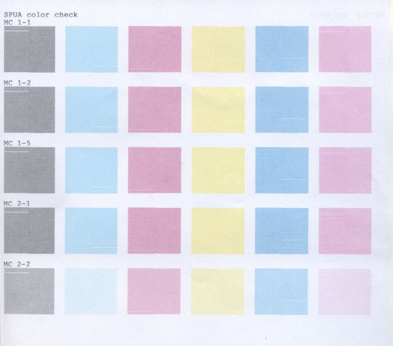

Здравствуйте, есть б.у принтер Artisan 730 ( перешит в PX730WD) с системой СНПЧ (originalam.net). Купил его уже юзаным, пробег около 8500 страниц, печатали на магнитной бумаге.
Я взявл для печати фото в небольших обьемах. Тест дюз неплохой, лучше не стает что б я не делал. Основная проблема: полосит при все режимах и особо при фото и рпм. Было чернило WWM E83, я его слил, подумал может старенькое и прокисло. Залил новое от Colorway (раньше с ним работал, на других апаратах EPSON, очень доволен), предварительно промыл всю снпч и даже поменял доноры на другие (PRO systems). Воздух с катриджей откачал, все как надо. Прогон головки с жидкостью также делал до заливки новых чернил.

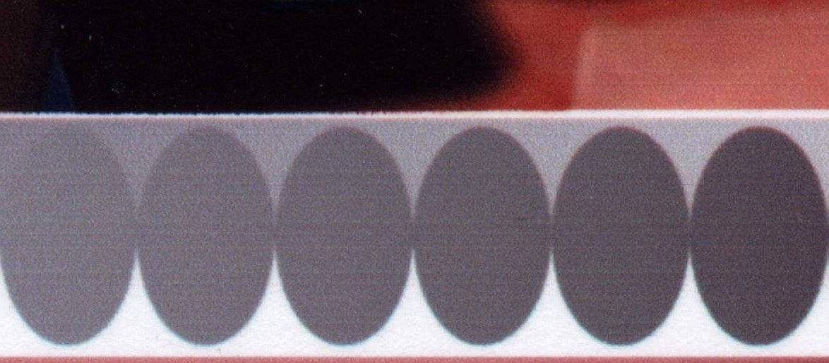

Кароче как полосил так и полосит 1 в 1 практически. Цвета стали поярче не что толку.. Енкодерный диск я так понимаю в нем слева, он чист. Спарава от головки стеночка немного в капельках чернил, под головкой видел старые следы от мадженты или л.мадженты, так же на помпе в районе памперса (сделал слив), что они там делают непонятно. Уже всю голову сломал с полосами. может будут дельные советы ? Сканы прилагаю, докину и сделаю если нужно любой тест.

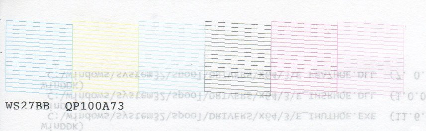

Еще сканы

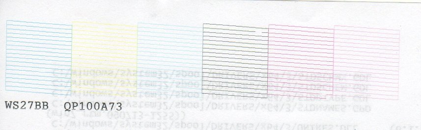

полоски

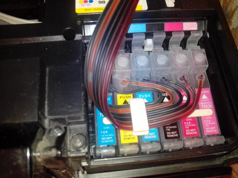

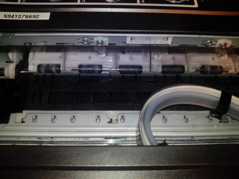

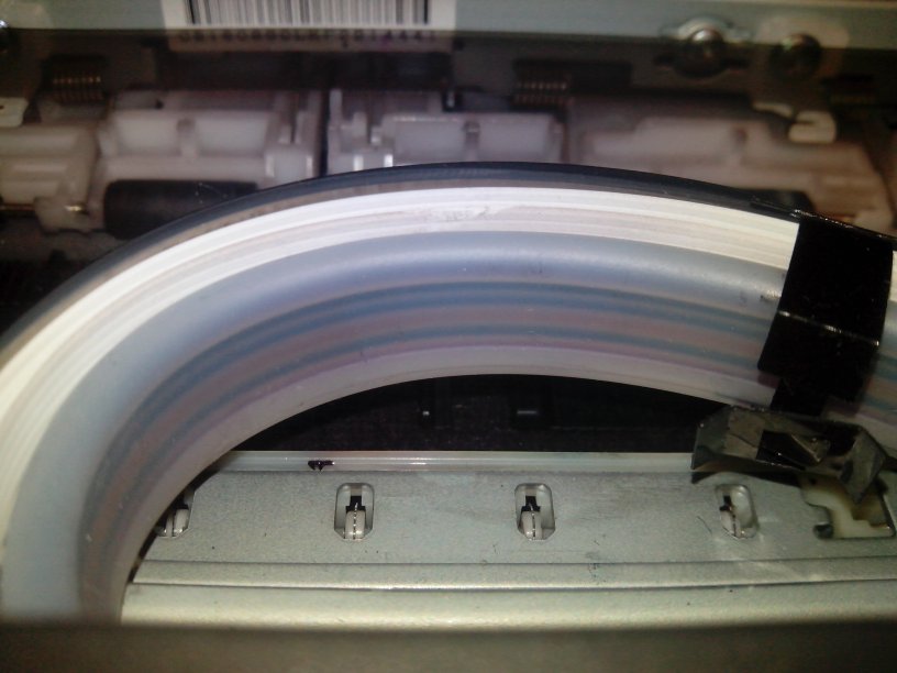

И можно пожалуйста фото самого МФУ , чернильного шлейфа что внутри и блока картриджей .

| Сообщение #6 Отправлено 10 августа 2015 - 16:12
Капа чистая, прочищал ее профилактически.
В этой модели картриджи не в каретке а сбоку сидят, на каретке только головка гуляет. В капу наливал дня два назад но картриджи не вытыкал, просто дал постоять пол часа.
Кстати после включения мфу, пришлось два раза перезапускать его так как он никак не мог правильно запарковать голову после "внезапного" отключения.
Фото внутренностей будут через 2 часа, как прийду домой.
P.S. Вот на работе у меня есть старый R390, у него нет несколько дюз в двух цветах (черный и лайт маджента) да при среднем режиме он полосит но при фото или рпм, фотографии чудесные. Странно что с 730 не так.

| Сообщение #9 Отправлено 10 августа 2015 - 19:58
Wallkar, вроде всё чисто .
Сделайте как я сказал в посту #5 .
Дальше посмотрим .
Wallkar, да , у вас есть все дюзы ( кроме одной на черном ) .
Но все - куда хотят , туда и пылят .
Дальше посмотрим .

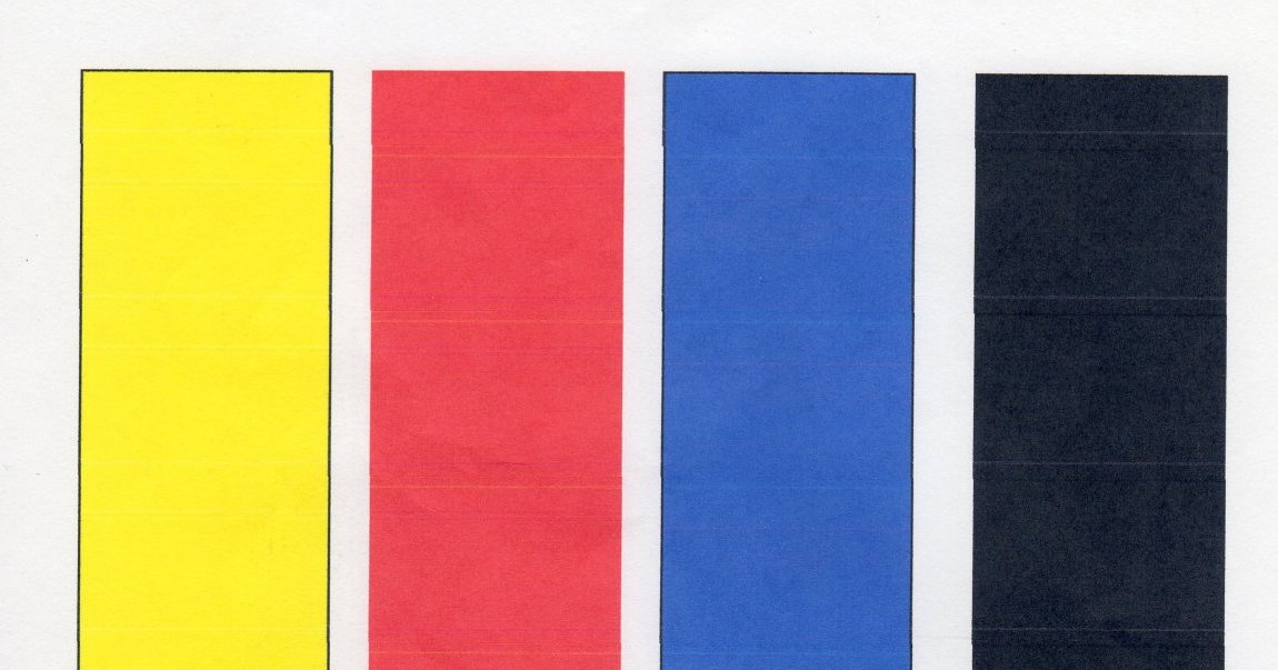

Всем привет!!
Для уверенности в необходимости смены чернил сделай простой тест.
1. в ворде на одной станице нарисуй четыре прямоугольника на всю длину страницы каждый и залей четырьмя основными цветами: черным, синим, красным , жёлтым.
2 тест дюз.
3. печать странички из ворда в режиме текст.
4. сразу без задержки тест дюз.
итоги: если на цветных прямоугольниках будут "тёмные" и белые полоски - это косоструй, лечится только заменой чернил.
И если не трудно, выложи результаты печати тестов дюз и листа ворда, а то печатать анализ итогов некогда, идти нужно )
Два раза мочил, пока результатов нет.
2 тест дюз.

| Сообщение #14 Отправлено 11 августа 2015 - 15:51
Физически смогу через 1,5 часа проделать тесты.
Если смысл разбирать и промыть демферную камеру ?

| Сообщение #18 Отправлено 11 августа 2015 - 19:24
И каков вердик ? замена чернил ?
И то не факт , что поможет !
А если эти розбавить чуток ?
Кроилово ведёт к попадалову !
А чернила OCP как ?
По мне , так и даром не надо их ! Кроме того , при переходе на ОСР надо промывать всю систему подачи чернил , включая и внутреннюю от других альтернативных чернил (кроме оригиналов) , согласно их инструкциям .
