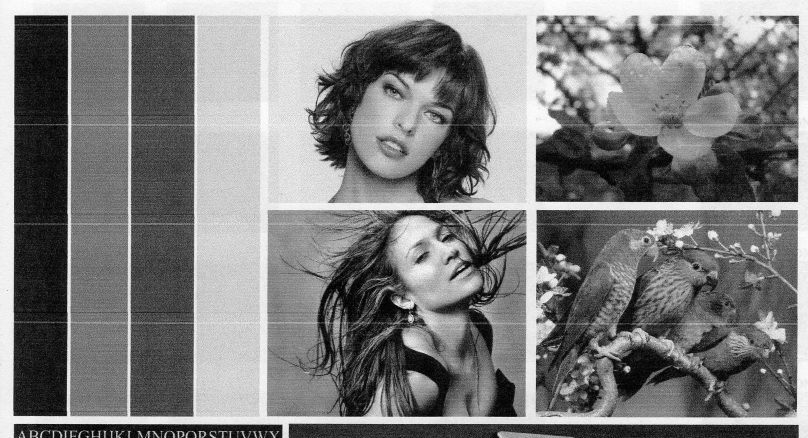

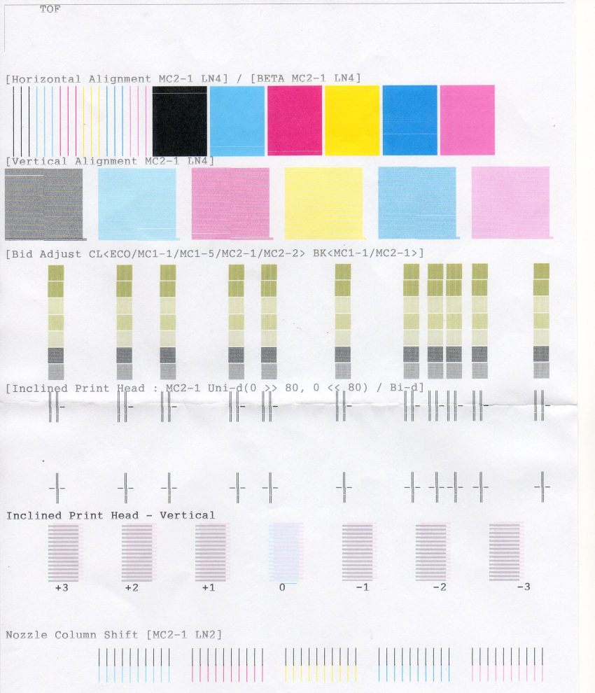

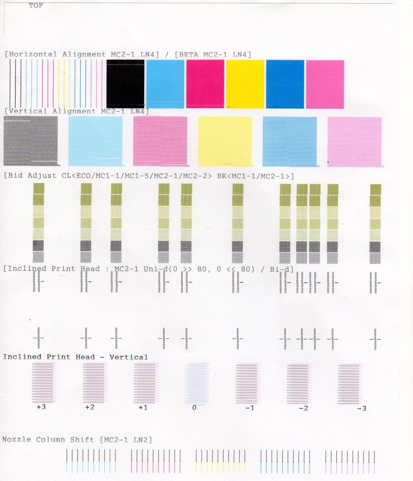

|    Сообщение #36 Отправлено 15 августа 2015 - 11:53   Wallkar
Тест до оригиналов
и на оригиналах
Субьективно черный стал хуже, вот пример печати в оттенках серого (почти что 50 оттенков :friends: )
полоски в длину головки подозреваю

|    Сообщение #37 Отправлено 15 августа 2015 - 11:55   Роман67
Просмотр сообщенияWallkar сказал:
Субьективно черный стал хуже, вот пример печати в оттенках серого (почти что 50 оттенков )полоски в длину головки подозреваю
В каком режиме печатали последний (в оттенках серого)?

|    Сообщение #39 Отправлено 15 августа 2015 - 11:59   Wallkar
В режиме Текст + графика, обычная бумага. Но забыл сказать что печатаю на кпк просто с оригинальным чернилом, если это важно.
