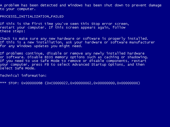

С "экраном смерти" шутку оценил, но px720 мне понравился намного больше за арти730, даже по корпусу.
А Я МЕЧТАЮ ОБ EPSON 11880 !!!!!!!.... хотя что мешает его взять в кредит .....
