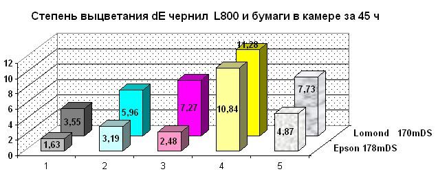

Подскажите!!! Что на сегодняшний день с Lomond, не выцветает она как раньше за 2 недели в тени на стене (я грешил на партию, но вторая партия оказалась такой же. Речь идет о 100 мат/мат и 170 мат)? А то пришлось перейти в 2010 году на другую бумагу. А сегодня ее не достать уже...
я делаю фото под ламинацию. Печатаю много на эпсах т50, р50, л800.
краска инк мейт (продавцы клянутся, что чистый Кореец)
| Сообщение #239 Отправлено 18 марта 2015 - 08:31
Лучше вряд ли стало
