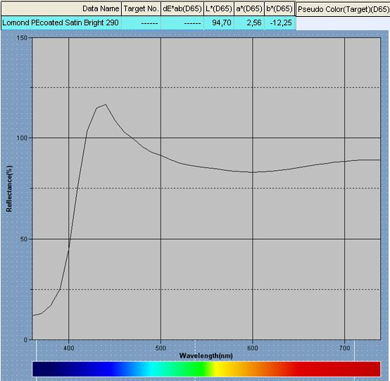

А в дальнейшем предложен выбор между Ломонд Барита, Эпсон Люстер, Ревкол тканевое теснение и Ломонд сатин.
Правда жизни такова, что белая и даже голубоватая бумага людям больше нравится, чем кремовая Baryta, например. Именно по этой причине так много выпускается носителей с отбелкой и в тысячи раз меньше без нее.
| Сообщение #184 Отправлено 16 апреля 2014 - 09:19
Интересно в каком месте именно эта Барита от Lomond кремовая? Ваш пример скорее уникален и к Lomond никаким боком с его баритами аж двумя )))
Увы... всё гораздо проще. Цена - вот что важно для населения, которому некому объяснить кто из ху... Горе печатники сами гробят свой бузинес, не имея ничего предложить кроме демпинга. Все лет 15 последние развития этой индустрии - наглядный пример. Через одну "фототочку" Вас будут уверять, что используют оригинальные расходники с 1000 лет гарантии сохранности, используя при этом гавно от ****. Вот она и вся правда жизни с примером выше

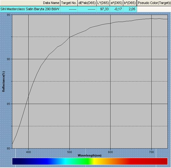

Пример не для ломондовской бариты, как Вы видите. А бариты профессиональной серии Sihl для черно-белой печати.
У Вас есть данные для бариты Ломонд? Покажите нам, плиз.
И, кстати, бариты от TECCO и Hahnemuhle тоже кремовые.
Давайте судить о продуктах не по шильдикам от производителя? Вроде уж не раз именно об этом ну просто все разумные соглашались....

Ну, судя по спектрам и координатам цветности, Lomond Baryta явно не голубой, а белый или кремоватый.
Lab 97,8 1.2 -3,5 - ну и где тут кремовый? Уж белее почти некуда + - )))
| Сообщение #190 Отправлено 16 апреля 2014 - 11:03
В том то и дело, что недостаточно оперировать только цифрами, чтобы представить визуальное восприятие.
Например бумага "Барва глянцевая 170 кремовая" - действительно визуально кремоватый оттенок имеет, чисто белой назвать ее нельзя. Цвет ее L*(D65) a*(D65) b*(D65) 91,84 -0,04 -4,47, по яркости явно подкачала.
| Сообщение #191 Отправлено 16 апреля 2014 - 11:26
D65... Что по D50 будет? Вот и получите свой кремовый...

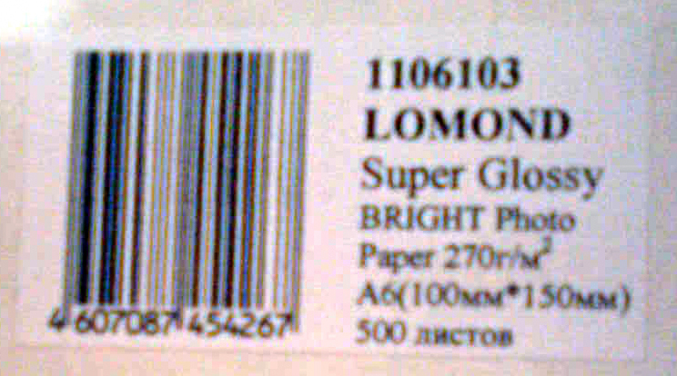

Купил пачку суперглянца 10х15 270 грамм. Бумага явно стала значительно хуже по покрытию - глянец слабенький и мутноватый, почти как обычный глянец, не супер. Само покрытие неровное, с дефектами. По краю микротрещины от порезки. В общем в расстройстве. Раньше было значительно лучше при более низкой цене.
Остается надеяться что купил подделку

SamSvoi, 270-й потому и брал, что внешне он ничем не отличался от 260-го. Раньше.
Какие еще надписи есть на упаковке?
На выбор даем подсказку:
- Bright (ярко-белая)
- Warm (теплый)
- Нет никаких других уточняющих свойства покрытия надписей,
- Другое (что?)
| Сообщение #198 Отправлено 07 ноября 2014 - 14:03
Я брал 270 брайт - действительно не плохая бумага и ровная и дешевле 260 и рублей на 300 дешевле (за пачку 500*10*15)
теперь пропала из продажи у нас поэтому щас сравнить не могу - но когда сравнивал то разница "на глаз" по качеству глянца на совсем чуть-чуть выигровал 260
Наэтикетке былоэто
Наэтикетке былоэто
