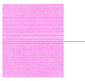

У вас жесточайший косоструй
Хотелось бы услышать обоснованные доводы в пользу данного высказывания. Про бутерброд вообще не согласен! Он помогает если какие либо дюзы забиты вообще наглухо (да и помогает не всегда!). Здесь же все дюзы налицо. Если и есть по некоторым диффузия, то это во-первых: мусор внутри ПГ (за пластиной дюз) и он не вымоется бутербродом, во вторых: эти единичные диффузные дюзы не могут так кардинально влиять на полосатость первого фото. Были у меня случаи с действительно "жесточайшим косоструем", но там небыло на фото такой полосатости. Неровность линий была! А полосатости не было.
to localhost: калибровку стандатными средствами Эпсон делал - не помогло. До ЭджПро ещё руки не дошли. Она у меня только на Линукс Лив СД, запускать морока. Но сегодня наверное придётся. Английский не проблема.
Какой отчёт интересует из проги Принтхэлп?
Чернила, как я уже и писал украинского производства. Называются Патрон. Честно говоря не лучше и не хуже тех что пользовались ранее. Принтеры на них летят также как и ранее на других.

Всем привет!!
Обратите внимание на вырезку из теста, "жирная полоса" отмеченная чертой, говорит о том, что две дюзы "плюют" в одну точку.
