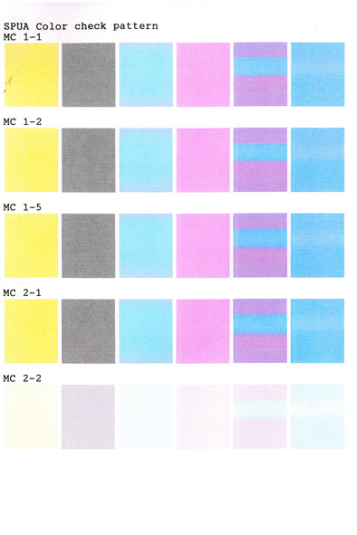

Имею вот такую проблему:
У меня несколько салонов по городу, в которых печатают фото на струйниках. Все аппараты Р50. На всех картриджные СНПЧ. Чернила украинские ПАТРОН.
Нагрузка разная. От 20 фото 10х15 в день до 400.
Так вот суть проблемы. в салоне с максимальной загрузкой за последний месяц умерли головы на трёх принтерах подряд. Поломка одна - расслоение ПГ. Циан попадает в маженту (тест на картинке ниже). При печати полностью или частично пурпур замещается голубым.
Причём "срок жизни принтеров весьма разнится. Первым умер принтер, купленый год назад. Потом "ушёл" аппарат, на котором в феврале прошлого года меняли ПГ (я веду статистику по оборудованию). И последним - принтер, купленый в 12-м году. На нём никаких серьёзных поломок до этого не было.
Собственно вопрос: кто-нибудь может поделиться информацией о сроке жизни ПГ и и зависимости его от нагрузки, чернил и проч.
Почему это волнует? У меня парк принтеров порядка 25 штук. Фото занимаюсь уже 15 лет. За этот период уже накопилась статистика и впечатления о оборудовании (работаю только с Эпсон).
Но только на принтерах серий от R290 начала часто встречаться эта проблема (расслоение ПГ). Причём чаще всего именно между С и М!. Реже между Y и K. И никогда не встречвлось расслоение по цветам в середине головы! Уже валяется больше десятка мёртвых голов.
Расслоение ПГ проблема с умиранием печатающих головок при больших объёмах печати
И все на одних и тех же чернилах работали?
Нагрузка Ваша для этих принтеров, в принципе, нормальная.
А штатными прочистками печатающей головки не злоупотребляли?

опять же смущает что рассоение идёт именно в одном месте! Может кто-то общался с Эпсоном на эту тему и знает ответ.
| Сообщение #4 Отправлено 31 июля 2015 - 14:52
Обычно такой бедой страдают L800. У вас какой-то жестокий случай.

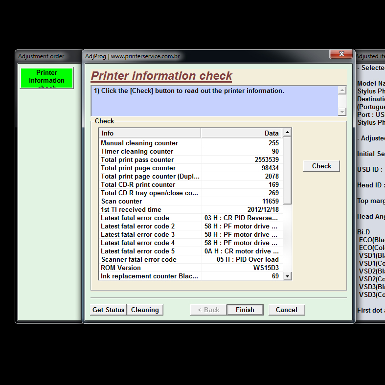

ik558, у вас на всех точках стоит программа PrintHelp, спишите в начале недели показание, сколько сделано прочисток ПГ и сколько распечатано листов, через неделю ещё раз. Всего скорей плохие чернила, частые прочистки и отсюда поломка ПГ.
| Сообщение #7 Отправлено 13 августа 2015 - 11:25
Вот уже неделю как дал задание всем ежедневно передавать показания по ручным прочисткам и общее кол-во печати из программы "Принтхэлп".
Но вот незадача - если количествоотпечатков ежедневно меняется и разница (за вчере и сегодня) соответствует количеству напечатанного, то счётчики ручных прочисток на всех точках мёртво стоят на обном значении! Причём у многих на цифре 255.
Проверил - тоже самое у меня в офисе на Р50...
В чём прикол? Может не понял какой счётчик надо смотреть?
А имею в виду:
"Manual clean counter"
и "Total print page counter"
А имею в виду:
| Сообщение #8 Отправлено 13 августа 2015 - 11:29
255 - это максимально возможное значение счетчика. При достижении этой цифры он больше не растет сколько бы вы не чистились.
Кстати это очень большое, ненормальное количество прочисток. Разве только если пробеги у ваших принтеров по 100 тыс, но это вряд ли.

минимальное значение 72550,
максималка - 110200 !!!
| Сообщение #10 Отправлено 13 августа 2015 - 16:49
ik558, на фотопечати такие пробеги? Какое количество проходов каретки у того что 72 тыс прошел?

| Сообщение #12 Отправлено 13 августа 2015 - 17:46
SCORPIC, скриншотики или сканчики 500-соточки бы ещё увидеть
| Сообщение #13 Отправлено 13 августа 2015 - 17:51
Да у него только слова , фактов не предъявляет .

И все ещё продолжает работать https://yadi.sk/i/RyRCtUpEeu55A

| Сообщение #16 Отправлено 13 августа 2015 - 22:55
combain, 2,5 млн проходов? Это несерьезно совсем. 25 проходов на страницу. Похоже что на нем печатали тексты в черновом качестве. Так и миллион не трудно достигнуть.
У меня ветеран R290 напечатал 58 тыс. отпечатков при 13,5 миллионах проходов. 232 прохода на отпечаток. Порядка 10 сбросов памперса. Без каких-либо замен компонентов.

| Сообщение #17 Отправлено 14 августа 2015 - 01:23
Miklucho,
На нем печатали всё и во всем .
И тесты дюз в это количество страниц тоже надо считать .

| Сообщение #20 Отправлено 14 августа 2015 - 09:47
localhost,
Epson PX730WD .
Количество отпечатанных страниц несогласованно с количеством проходов каретки из-за того , что на нем довольно часто печатали просто тексты , картинки , тесты дюз , гоняли через него бумагу что бы не засох .
И лишь последнее время он у нас на фотопечать .
Miklucho,
И не надо забывать то , что РХ730WD в отличий от Р50 печатает строчку за 2 прохода каретки , а Р50 за 4 прохода .
