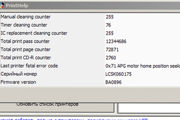

|    Сообщение #26 Отправлено 17 августа 2015 - 16:50   ik558
Просмотр сообщенияMiklucho сказал:
ik558, на фотопечати такие пробеги? Какое количество проходов каретки у того что 72 тыс прошел?
Вот скрин с Принтхэлпа. Это тот на котором было недавно 72550
Практически все отпечатки - фото (процентов 90).
  • Прикрепленное изображение: Без имени-1.jpg
|    Сообщение #27 Отправлено 17 августа 2015 - 16:58   combain
ik558, что за принтер )))
|    Сообщение #28 Отправлено 17 августа 2015 - 17:04   loskun
combain, судя по серийнику или Т50 или Р50, если не ошибаюсь.
ik558, поправит
|    Сообщение #29 Отправлено 17 августа 2015 - 17:06   combain
loskun, и если смотреть по фаталу 0х71 - то тоже похоже ... Видимо либо R290 или Т50 ... Я так думаю .
|    Сообщение #30 Отправлено 17 августа 2015 - 17:20   loskun
та не, если по 71-й ошибке то йоршкин кот сколько принтов и МФУ, лучше уж по версии фирмвари :biggrin:
Вот с Т50-го когда то снял Антипамперсом
27.10.2014, 8:13:34, Stylus Photo T50
Принудительных прочисток 255
Прочисток по таймеру 28
Прочисток при смене картриджа 255
Всего проходов каретки 8060047
Всего отпечатано страниц 84523
Всего отпечатано CD 1016
Код последней фатальной ошибки принтера FB : PF acceleration lock
Серийный номер/USB ID LCSK021722
Дата первоначальной инициализации -
Версия Firmware BA0896

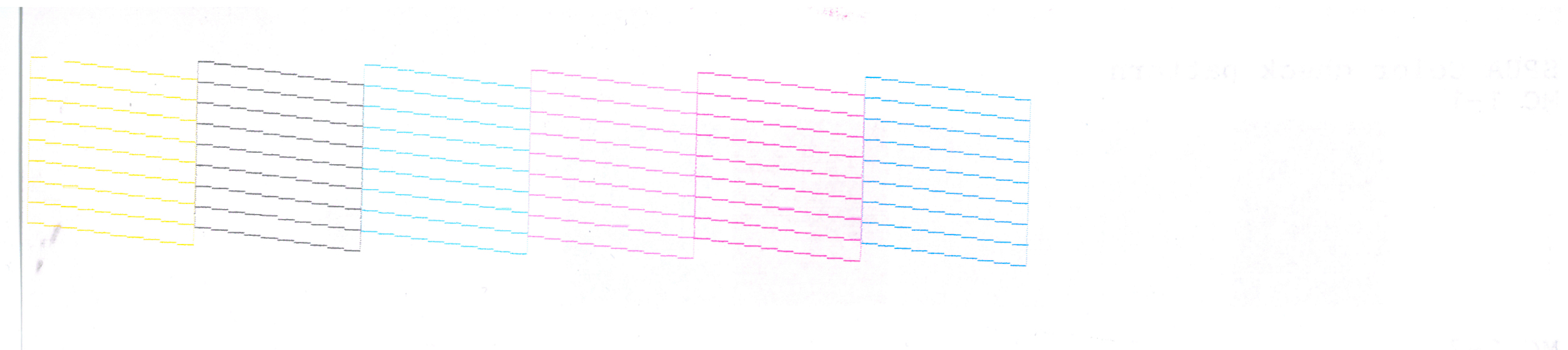

Скажите , а это у меня тоже расслоение и смерть головки или какой-то другой дефект?
Аппарат P50, картриджная СНПЧ .
|    Сообщение #34 Отправлено 18 августа 2015 - 16:23   combain
mar1boro, тест дюз и тест режимов печати из print help покажите .

|    Сообщение #36 Отправлено 18 августа 2015 - 16:49   mar1boro
combain,
|    Сообщение #37 Отправлено 18 августа 2015 - 16:56   combain
mar1boro, о боже ...
Меняите либо принтер , либо ПГ .
Больше вам нечто не поможет .
|    Сообщение #38 Отправлено 18 августа 2015 - 17:33   mar1boro
combain, ясно, спасибо. Понесу в гарантию, меньше месяца осталось.Надеюсь не прицепятся к чему нибудь чтобы отказать.

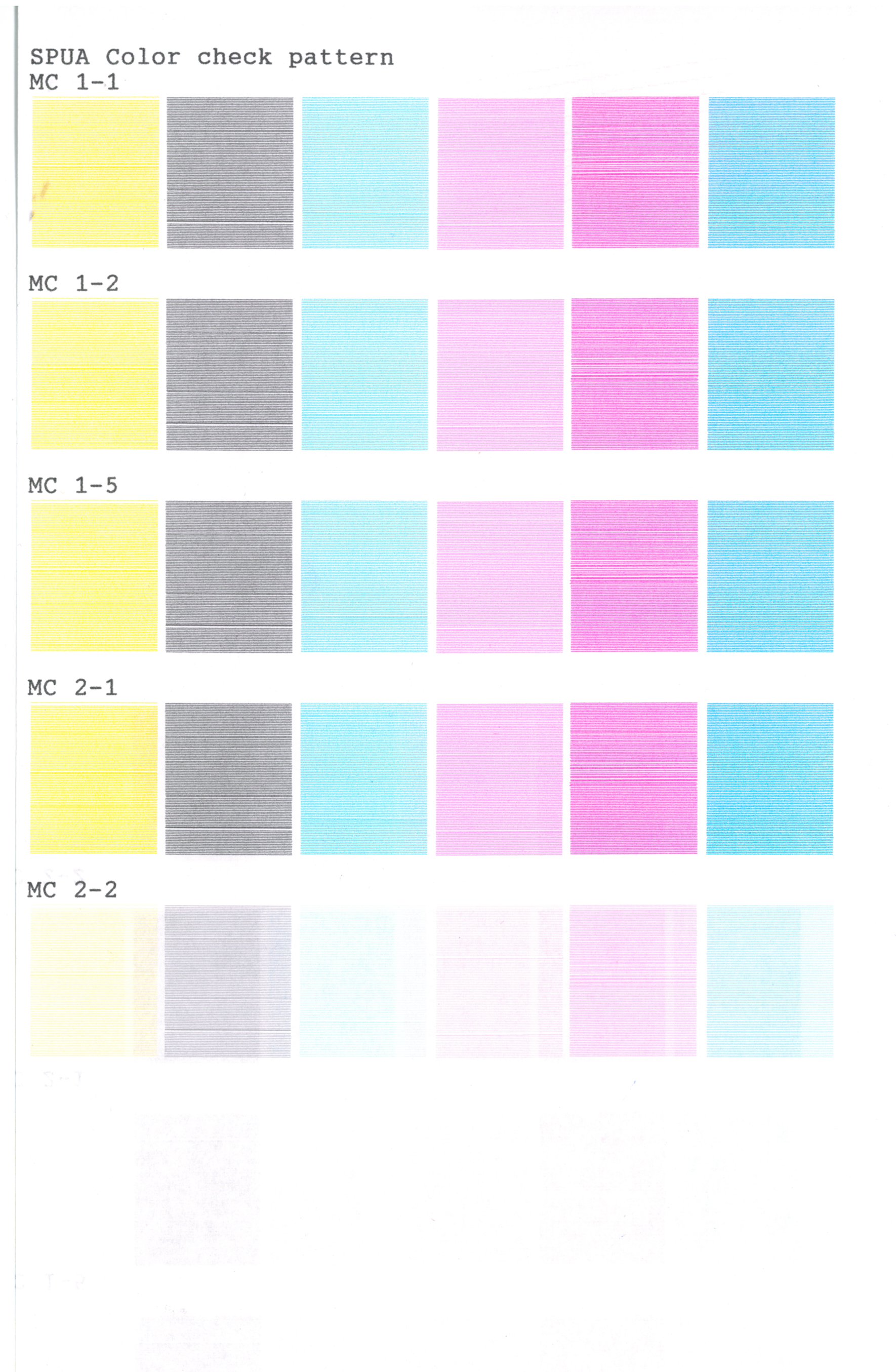

|    Сообщение #39 Отправлено 10 сентября 2015 - 13:21   ik558
В продолжение своей темы...
Купил пару новых ПГ, чтобы оживить своих трупиков.
В процессе установки столкнулся с проблемами. На первом принтере "не захотел" прописываться идентификатор ПГ. А второй при первом включении вообще сгорел (транзисторы полетели). После подкидывания подменнной платы МАЙН второй принтер запустился!!! Оба принтера выдали отличный тест дюз. Но один из них (первый) печтал в режиме фото отлично, а вот второй - полосил. Были слегка заметные полосы поперёк хода листа (параллельно движению каретки). К слову, ИПГ не прописался и на втором!
Принтеры были поставлены на "дежурство" как подменные, а я уехал в отпуск.
По приезду обнаружил такую картину:
оба принтера побывали на точках, успели поработать. Правда недолго. Первый принтер сгорел в первый же день работы (транзисторы). Второй продержался неделю и потом был заменён, потому что стал полосить ещё больше.
Начал разбираться со вторым.
Перво наперво попытался прописать ИПГ... И о чудо! С превого раза всё легло как по маслу. Принтер стал печатать более насыщенно, полосить стал меньше, однако полосы НЕ пропали окончательно.
Протёр датчик PF и его диск - результат ноль.
Прошу помощи. Может кто сталкивался с данной ситуацией.
С одной стороны полосы продольно движению ПГ говорят о проблемах с подачей бумаги. Но, с другой стороны, до смены головы такой проблемы на этом принтере не было!
Кроме того настораживает повторяемость проблем при установке ПГ. Головы купил довольно дёшево (1300грн) - уже корю себя за жадность! Может попались левые головы?
Но с другой стороны, тест дюз они выдавали отличный!
К сожалению, при смене ПГ не сделал тест печати из проги ПРИНТХЭЛП. А сейчас этот тест выглядит не очень. Хотя тест дюз по прежнему ОК.
Хто что посоветует?
  • Прикрепленное изображение: 3.jpg
|    Сообщение #40 Отправлено 10 сентября 2015 - 16:22   Роман67
ik558, У вас жесточайший косоструй , видно по тестам режимов печати . Меняй чернила на абсолютно свежие и для начала "бутерброд" тебе в помощь !
