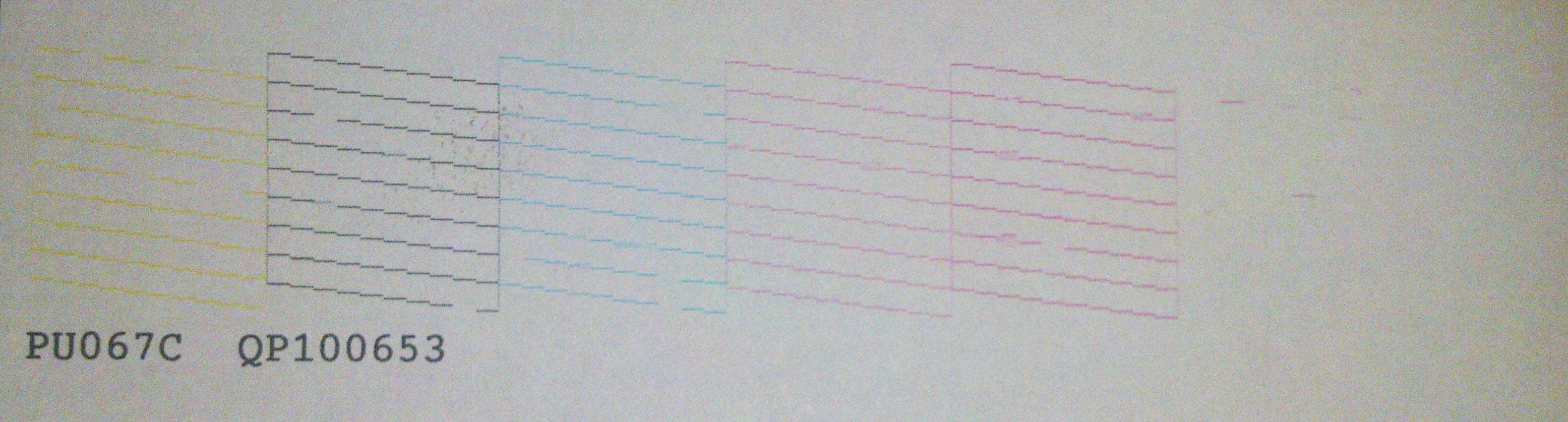

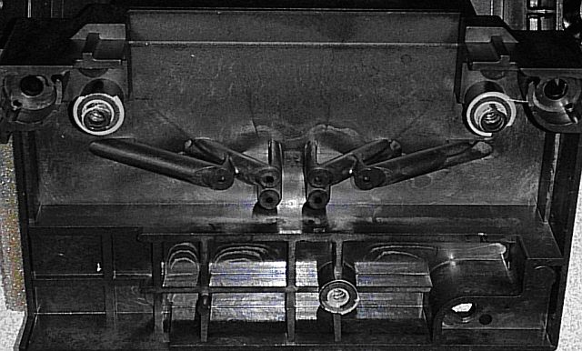

Располовинил головку, промывал до посинения, через каналы (картинка "верхняя часть.jpg") в сторону приемных штуцеров. Продувалось довольно таки неплохо. Струйки промывки со всех штуцеров одинаково брызгали, каких либо затруднений не было. Результат все тот же самый.
За качество картинки извините.
