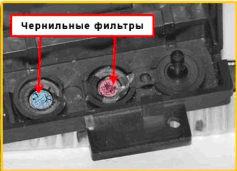

|    Сообщение #37 Отправлено 21 августа 2015 - 17:30   deleted
WWM, собственный опыт разборки четырехцветника, фото из сети, информация от других пользователей. А что есть сомнения?
|    Сообщение #38 Отправлено 21 августа 2015 - 17:47   WWM
Просмотр сообщенияMiklucho сказал:
Нет, не в том дело, что сомнения. Просто мы не отпиливали штуцеры и живьем их не видели.
А вот хорошая иллюстрация нашлась.
  • Прикрепленное изображение: Фильтры.jpg

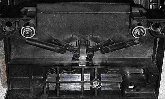

|    Сообщение #39 Отправлено 22 августа 2015 - 00:50   гога 2
А разве у R295 верхняя часть ПГ со штуцерами и фильтрами не съемная?
|    Сообщение #40 Отправлено 22 августа 2015 - 09:21   WWM
Просмотр сообщениягога 2 сказал:
Намекаете на промывку через трубки с обратной стороны?
