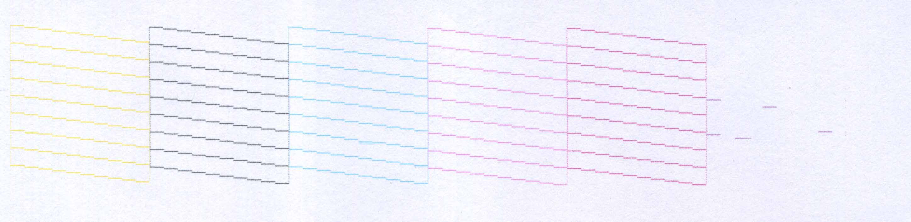

Суть проблемы такая. Купил новую СНПЧ IST R290/TX700. Все было нормально, одну заправку принтер отпечатал на отлично. Потом начал пропадать синий цвет, а вместо него пропечатывается магента. Вычитал где то что это обратный клапан западает так ли это? Доставал доноры и аккуратно шприц вставлял в отверстие которым донор вставляется в ПГ и осторожно пытаюсь выкачивать чернила, но в шприц поступает пена. Получается плохой приток чернил.
Тест дюз выглядит вот так.

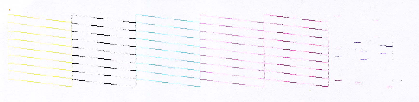

R295 пропадает синий цвет

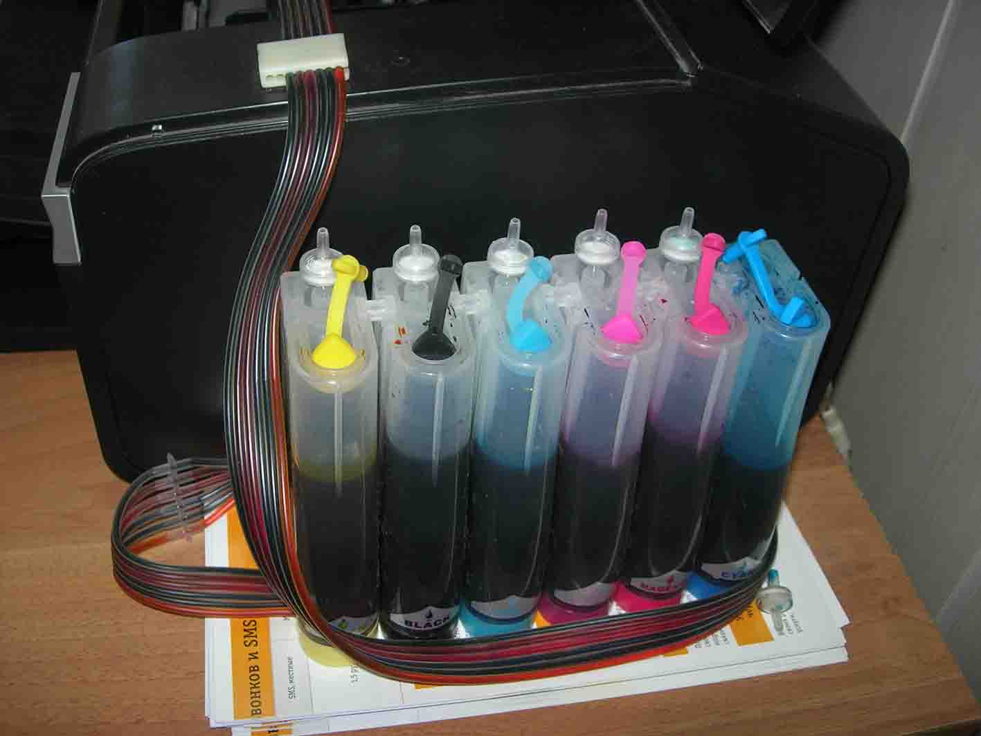

Вентиляционное отверстие на емкости доноре с чернилами открыто?
Фото показать можете? Какие чернила?

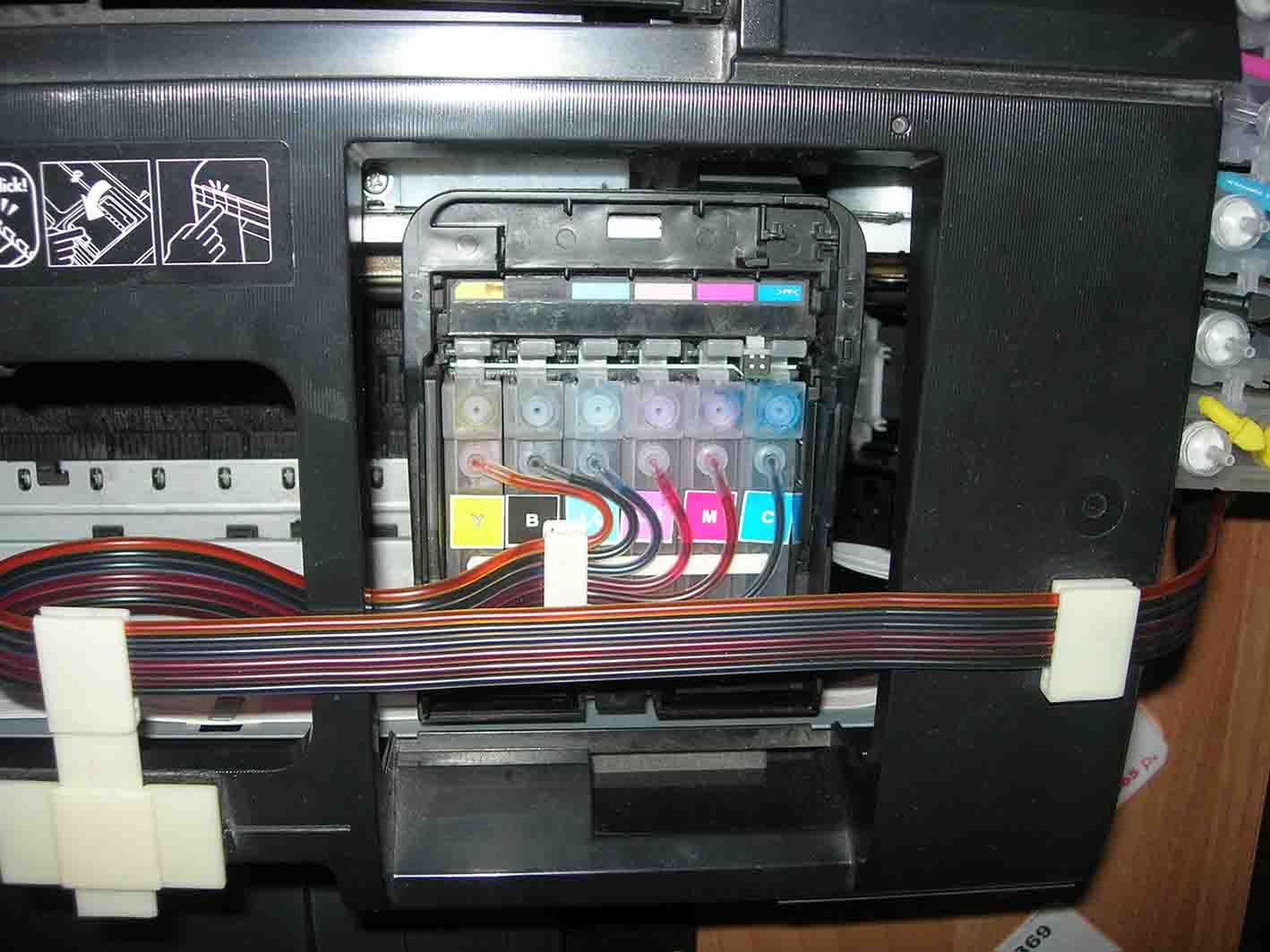

Да конечно фотку прикрепляю. Чернила Premium INK E0010-100. Ну конечно же картриджи а не доноры.
Все просмотрел нигде не пережаты трубки. Насчет картриджа, один раз мне помогло вот что: я воздух в картридж вдавил аккуратно и назад чернила всосал через шприц. Дюзы после 3 прочисток пробило. Напечатал 5 фотографий А4 загорелась лампочка что чернила закончились, я сбросил уровень чернил и синий цвет пропал. Как то так.
Где тут на форуме читал советовали спицей в емкость СНПЧ аккуратно обратный клапан надавить, что скажете по этому поводу? В вентиляционном отверстии как положено фильтр, проверял фильтр продувается нормально.

Уровни чернил в донорах нормальные? Сбалансирована СНПЧ? Покажите, а то сверху не видно.

На фото я фильтр снял уже пробовать начал.
Доноры на уровне принтера находятся.

Ракурсы выбираете, конечно... Придется еще одно фото просить или на словах скажите - в малых отсеках доноров сколько чернил?
Должно быть строго на дне, минимум.

Проблема с цианом, лайтциан в порядке.
Скорее всего тут дело не в картридже. Да, есть такая проблемка с инктеком (думаю не только с ним) - пропадает циан или мажента (реже черный/желтый). Я бы снял ПГ, снял блок с чернилозаборниками и промывал именно его. Нижюю часть в это время можно поставить в емкость с дис. водой (2-3 мм) и накрыть чистой безворсовой салфеткой. Верхнюю часть промывать дис. водой, промывкой, ММ и т.д. - шприц и вперед ганять жидкость по каналам, до тех пор, пока промывка без особых усилий будет проходить. Да, через чернилозаборники проблемного цвета промывка должна проходить с усилием, то есть не так как на других "нормальных" цветах.
Таким образом можно получить практически новый принтер по скорости качественной печати.
| Сообщение #16 Отправлено 26 июня 2015 - 13:55
а кто говорит, что проблема с лайт цианом?
голубой - это и есть циан.
