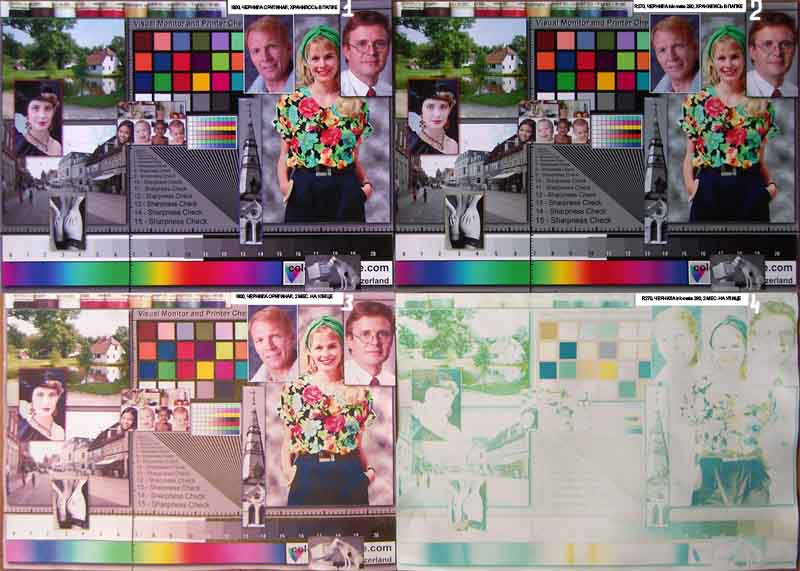

| Сообщение #44 Отправлено 15 августа 2013 - 20:54
Результат эксперемента, сравнение по выцветанию (светостойкости) чернил ink-mate 290 на r270 и оригенальных чернил для L800. Все четыре листа были отпечатаны в один день с одного тестового файла. Два на r270 чернилами ink-mate 290, а два на l800 на родных чернилах. По одному листу с каждого принтера убрал в папку, а по одному вывесил на открытом балконе, на стене, солнечная сторона. Вот результат через два месяца (июнь, июль). Прошу прощения если не сюда написал, (у мня всегда с этим трудности) и если нарушил правила. Поправьте, пожалуйста, я из лучших побуждений, вдруг это интересно.

Ну и бумагу бы объявили...
Бумага Lomond глянец 170 г/м.
Да, про бумагу забыл в начале. А эксперимент делал для себя, дело в том, что долго работал на чернилах ink-mate EIM 290, нравится их цветопередача и насыщенность на r270, но выцветают - просто жуть, даже в комнате в тени через год значительно светлеют на любой бумаге. Купил в июне l800, пока на родных чернилах, думал что дальше заливать, наверное родные, печатаю мало (30-100 листов в месяц). С цветами только попробую подкорректировать, а 290 больше не буду использовать.

Ну это естественно, всё когда то выгорает, вопрос когда. Вот я и проверил в жестких условиях две краски, и по моему, чернила от L800 значительно более стойкие оказались чем EIM290.
