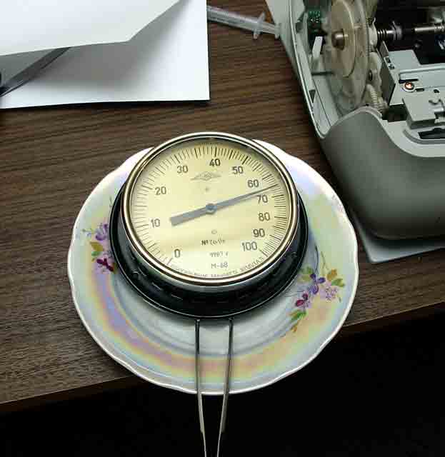

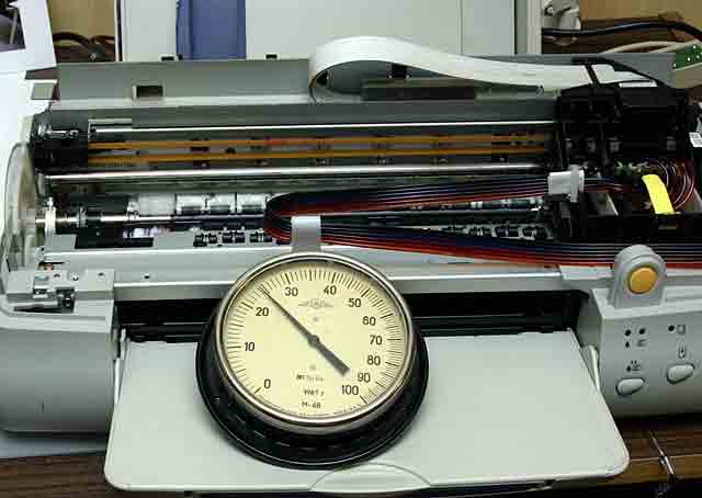

| Сообщение #8 Отправлено 25 апреля 2006 - 19:54
Сегодня до нормы (60-70% ) еще далеко. Но уже лучше, чем зимой - 15%
Штука наз. ГИГРОМЕТР. (Для тех, кто "часы" видит первый раз :) )
Вообще, если плюнуть на принтеры, чернила и всякие там СНПЧ, то можно подумать о себе любимом и о том, что пора купить увлажнитель "бонеко" баксов за 200. Хотя, штука чисто символическая и кроме красивой коробки и красивого дымка эфекта никакого.
| Сообщение #9 Отправлено 25 апреля 2006 - 20:41
ЮХа, фото просто класс, как дополнение к статье.
У меня показывает - относительная влажность 90%, но я ему не верю.
После того как в нем покопались, меньше 90% у него не бывает.
Надо покупать новый.
А контролировать влажность, все же не помешает.
Хотя многие даже и не задумывались над этим.

| Сообщение #10 Отправлено 25 апреля 2006 - 21:12
С моим всё ОК. :)
Чуть воды в блюдце (не касаясь системы).
Через пять минут:
Поторопился, через десять минут стрелка замерла на 75. Многовато... но лучше чем 25!
Через пять минут:
| Сообщение #11 Отправлено 25 апреля 2006 - 21:35
ЮХа, увидев как работает Ваш ГИГРОМЕТР - в субботу еду покупать себе новый.
Мой работает в диапазоне 90 - 100%
Скрутили ему (внутренние органы), и ни кто не признается, говорят так и было!
Сколько лет Вашему?
Таких уже наверно и не выпускают.

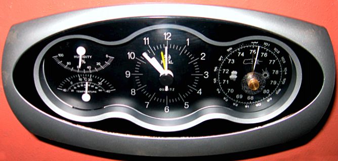

| Сообщение #12 Отправлено 26 апреля 2006 - 10:02
Когда у меня начались траблы с моей первой снпч, начитавшись о влиянии атм. давления, влажности и температуры на Эпсоны, купил себе вот такую штуку (около полугода назад).
В целом ею доволен.
Очень удобно для ежедневных наблюдений.
Я тогда еще завел журнал, куда записывал выдаваемые этим приборчиком данные и поведение принтера.
Очень помогло. Рекомендую.
В целом ею доволен.
