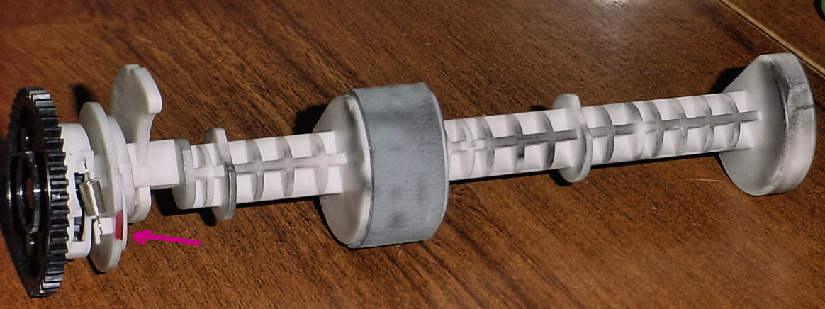

Епсон R220 добрался до верхнего вала и снял , намотал изоленты и....думал хватит эрудиции собрать - эрудицию надобыло тратить на фотки, не могу собрать, и куда там пружинка цеплялясь ( хлипкая, с какихто белых деталек соскачила).Может есть фотка, да и как эту белую штуку с резинкой засунуть на место- колесико черное тоже было на нем...где-то стояло....?
| Сообщение #127 Отправлено 07 декабря 2007 - 12:55
asd, тебе доводилось собирать в детстве конструкторы? Там вот, они встречаются намного сложнее 220-х Epson-ов...
верхний вал состоит из 3-х деталек и одной пружинки. Неужели не получится их совместить без подсказки...

asd (Dec 7 2007, 04:04 AM) писал:
Как говорится, чем богаты...
