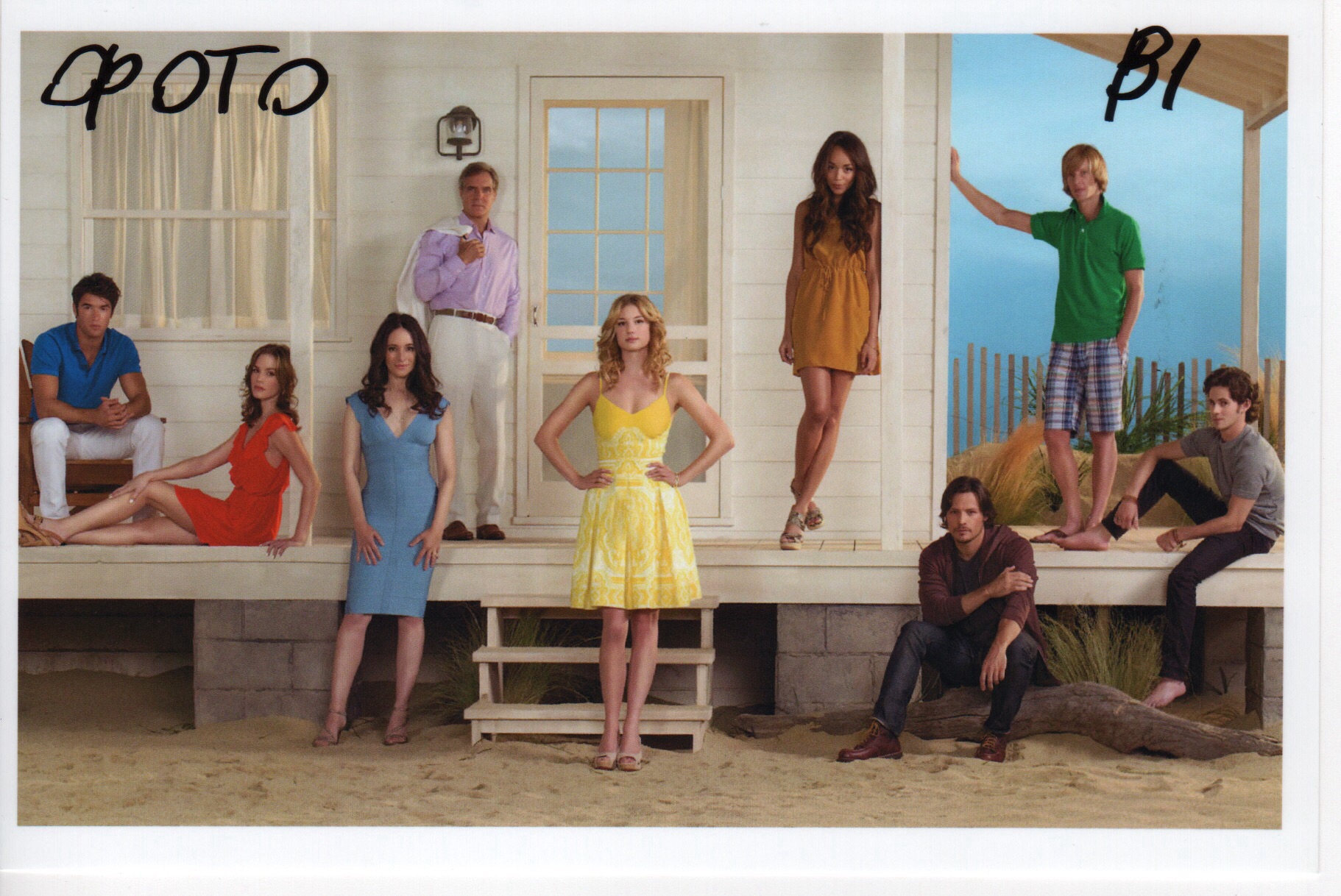

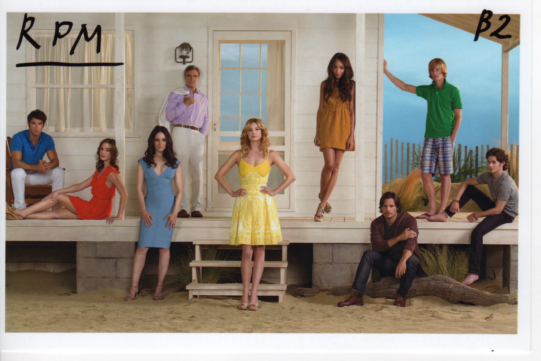

SamSvoi, а вот и мы !
Ну как и обещал ( и ) .
PX720WD / L800 ink .
Lomond 260 ( + ICC )
Специально для вас отпечатали после потока в 300 фото .
Всё на ваш суд .
|    Сообщение #63 Отправлено 14 апреля 2015 - 09:19   Роман67
да в принципе самое важное тут показать что фото в режиме "фото" это говно а в режиме "наилучшее фото" конфетка
Различия конечно есть , но не настолько критичные . По крайней мере мне так кажется .

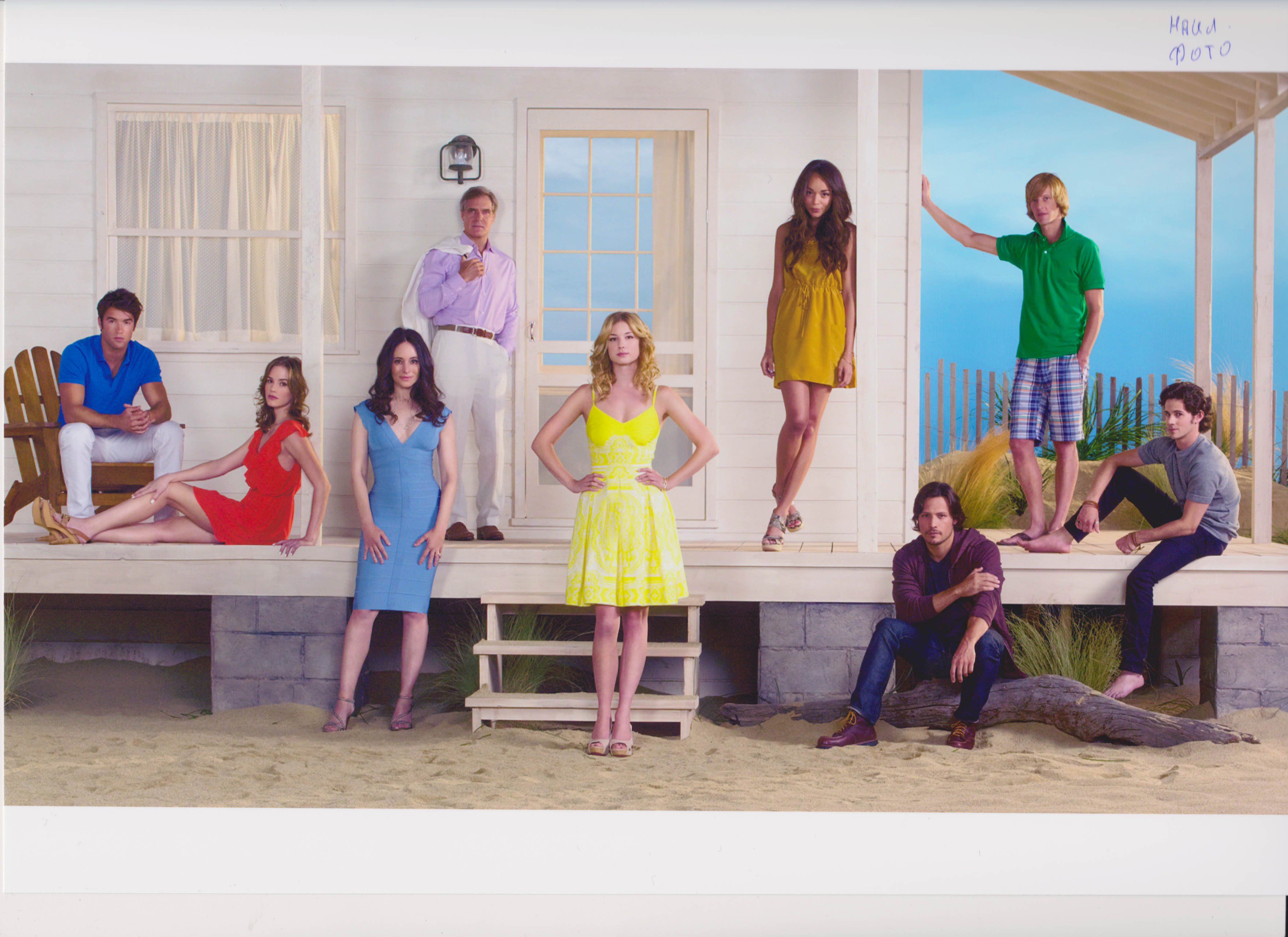

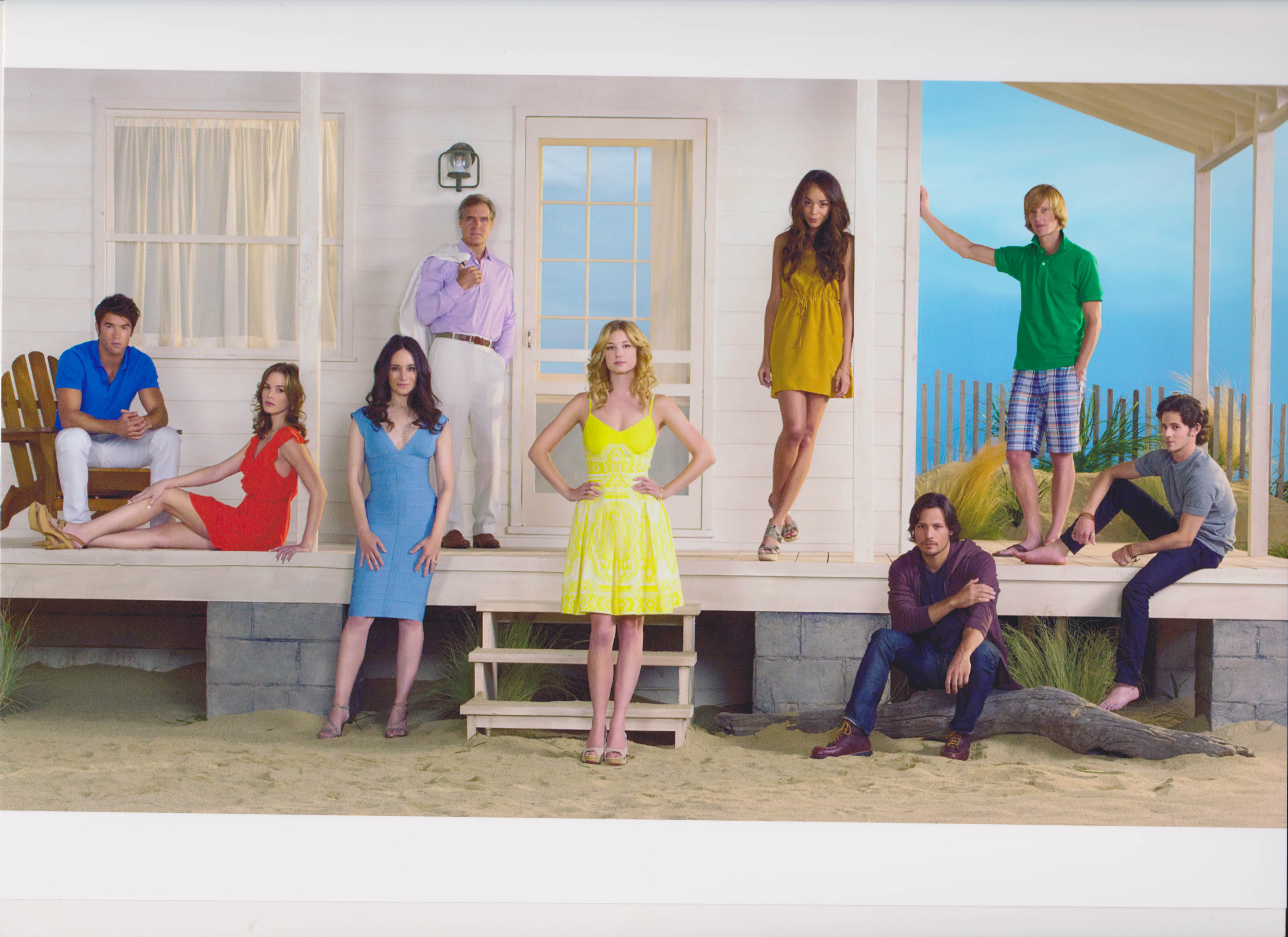

Вот сканы (в 360 дпи) печати-сделана сейчас
Да заметьте - фото делалось без индивидуального профиля чернила хамелионы L-серии- пожалуйста похвастайтесь своими чернилами без профиля

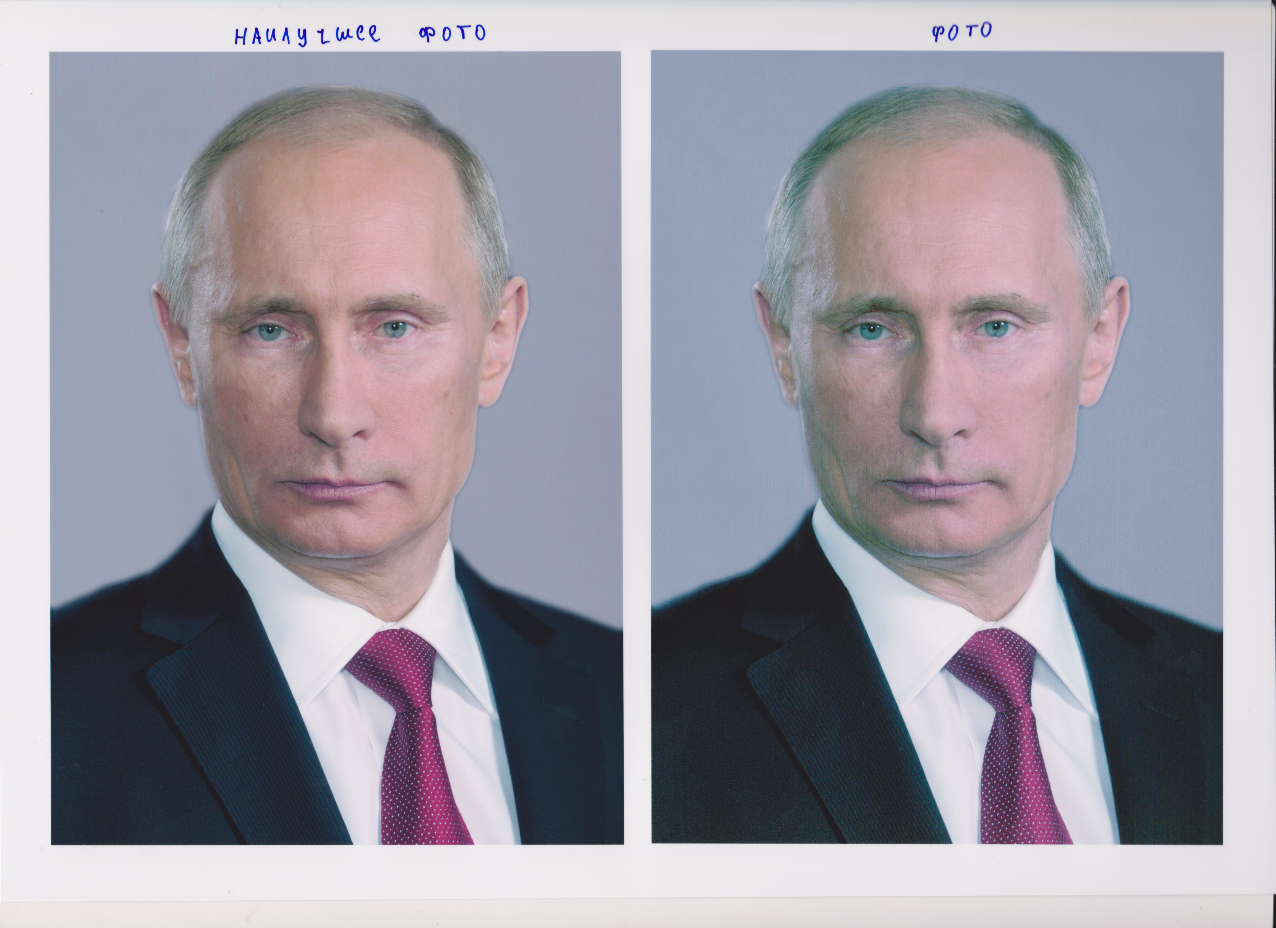

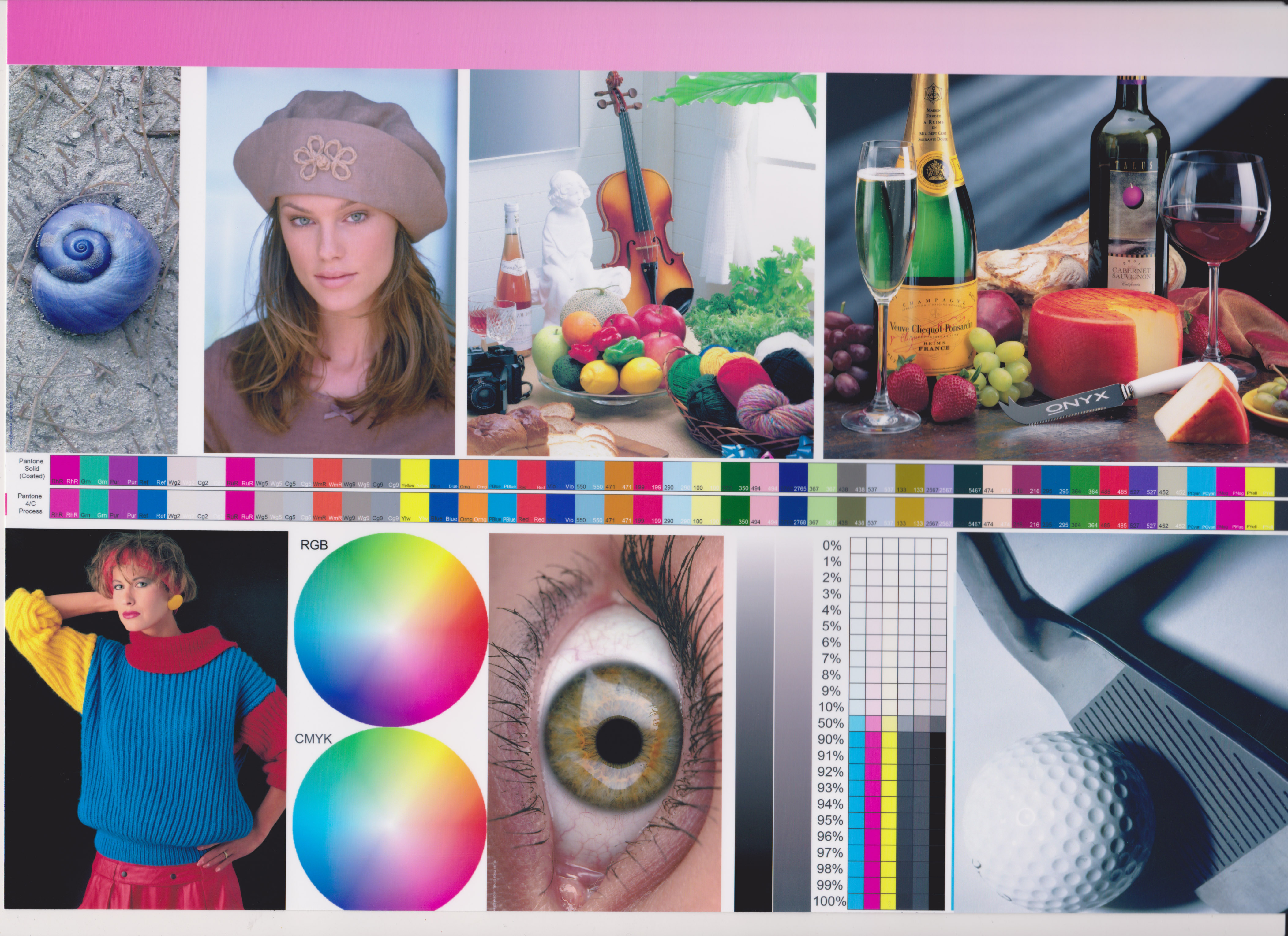

Вот еще печать без профилей - видно что паразитные оттенки все же присутствуют НО это же просто залил и печатай
Действительно этот файл более показательный - напечатано на одном листе а4 но в разных режимах
Вот про это я и говорю. Правая щека, подбородок - все это какое-то грязное, к тому же отлично заметно полостатость.
Плюс цветА: в фоторежиме опять получили "неживую" кожу.
Т.е. вывод однозначен: портретрные фотографии в фото-режиме печатать противопоказано категорически! Все остальное - на любителя, еслии кому нравится - ну и слава Богу! :)
Токо не забывайте которую видно лишь на скане с 30см хрен вы её увидете
|    Сообщение #75 Отправлено 14 апреля 2015 - 15:44   MaK7
Я ее вижу на Ваших сканах с метра.
|    Сообщение #76 Отправлено 14 апреля 2015 - 15:47   SamSvoi
а на отпечатке со скольких метров :biggrin: :ph34r:
|    Сообщение #77 Отправлено 14 апреля 2015 - 15:54   MaK7
У меня нет Вашего отпечатка.
А мой принтер может полость как чуток больше, так и меньше.
|    Сообщение #78 Отправлено 14 апреля 2015 - 15:58   localhost
Да вообще жесть. Что за чернила и бумага?
|    Сообщение #79 Отправлено 14 апреля 2015 - 16:11   SamSvoi
localhost, Ломонд 260 суперглосс А4 , принтер L-800, чернила хамелион L-серия
режим печати Фото и Наилучшее Фото , печать велась из родной проги Easy Photo Print
на какой адрес в Москве отправить или в Севастополь
