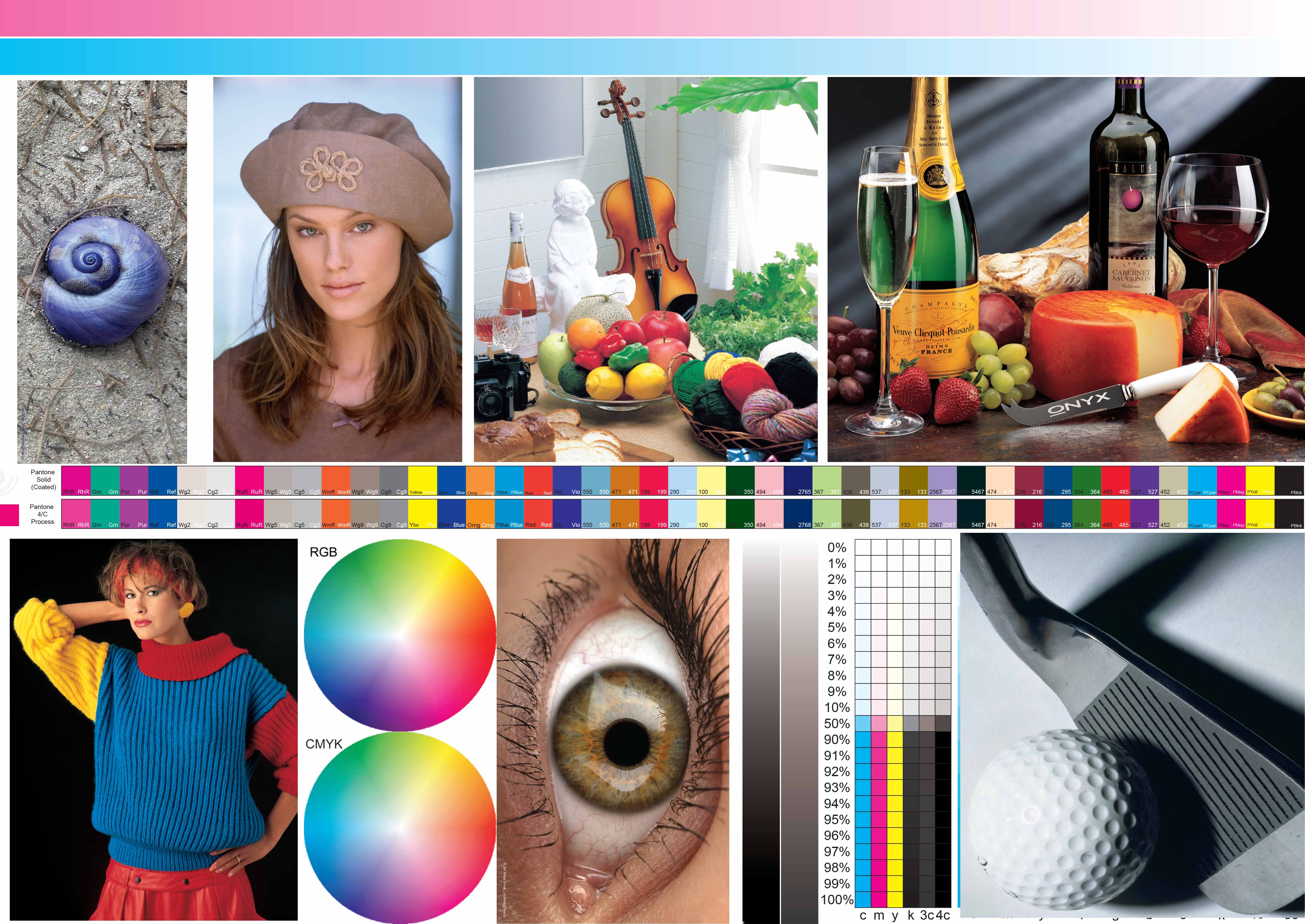

SamSvoi, а у вас есть правая девушка в оригинале и высоком разрешени
нет

|    Сообщение #43 Отправлено 11 апреля 2015 - 10:21   SamSvoi
Может такой? есть и в тифе и жипеге

SamSvoi, может взять тест у WWM ?
Или один из наших готовых https://yadi.sk/d/zx6hb2ORfTFQr
|    Сообщение #45 Отправлено 11 апреля 2015 - 10:58   Dimka66
Есть ведь такое изображение, чем оно плохо? Только в RGB перевести надо перед печатью.
