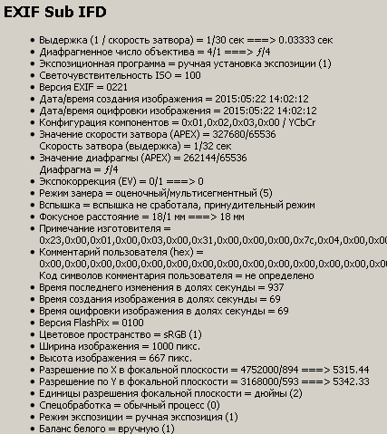

Вас мнение по каким кадрам интересует, у некоторых кадров exif читается а по первым, бракованым нет. Разобрался, и так вот скрин
Прикрепленное изображение: 2015-05-24 07-29-47 Exif Viewer.png Вроде все показатели в норме только не ясно на сколько они соотвествуют реальности. Если есть возможность поменяйте режим замера на точечный.

localhost, Вы выложенный мною скрин exif видели? попробуйте изменить параметр замер экспозиции. Я бы Вам рекомендовал выставить на первое время режим TV, объектив у Вас зум максимальное ФР 55, значит выдержку ставите в районе 100-125, и фотографируйте спокойно, в тёмных переулках при недостаточности светосилы объектива компесируйте чувствительностью.
На первых фото действительно выдержка чаще всего 1/30.
А вот фонтан я снимал на 1/4000 - 1/500, чтобы было видно капли. ISO было везде 100.
Сбербанк и трамвай - это автоматика. ISO 100, f/11-9, 1/250-200, ФР 31 и 55 мм.
У автоматики есть чему поучиться))
Вообще я всегда применял точечный и центровзвешеный экпозамеры на мыльнице.
А тут чёт решил с оценочным поработать. Попробую. А что должно измениться?

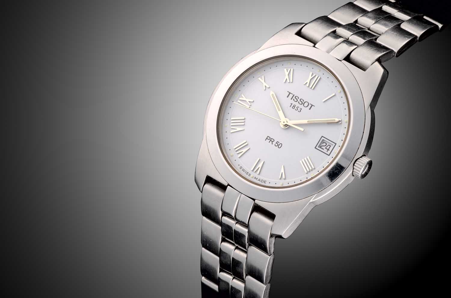

Ну Вам об этом ещё рано думать, потому как то что сейчас я скажу для Вас будет вообще не понятно. Макро вообще лучше снимать на кроп камеры с коэфициэнтом кропа 1/4 и больше. Вот мой пример макро съёмки снято на Тамрон.
Прикрепленное изображение: _IGP5654-2 копия.jpg

Кстати, у вас на фоне в макро-съёмке так задумано? Своего рода крупная пикселизация...
Этот артефакт объектива или это из-за сжатия/специально продуманный эффект?

Оригинал слишком большой больше 90Мб, артефакты сжатия да и страховка от плодиата.

Таким образом Вы скажете камере что в кадре главное а что второстипенное.
