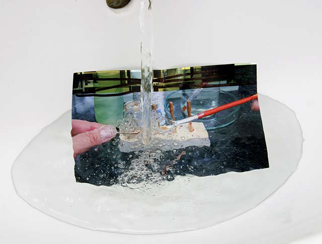

|    Сообщение #9 Отправлено 12 апреля 2006 - 16:44   ЮХа
Попытка "намбер ту": мой принтер во время означенное на снимке печатает отпечаток на бумаге, ясно видной.
Ждем полчасика и кинем отпечаток под струю воды еще раз. Что получится?
Делаем ставки, господа!

|    Сообщение #11 Отправлено 12 апреля 2006 - 18:05   ЮХа
Ставок нет... :(
Надо бы обрезать с белыми полями . Ладно, кидаем в воду. Первые секунды.
(Сверху отпечатка фломастером перечеркнут остаток от старой пробы.)
Итак: принтер ЭПСОН 870. СНПЧ ... переоборудованная от RESETTERS , чернила WWM, профиль от РЕАЛКОЛОР, бумага ЛОМОНД-САТИН (хорошая бумага) печать из ШОПа, вода из под крана теплая костромская.
  • Прикрепленное изображение: post-17-1144857949.jpg

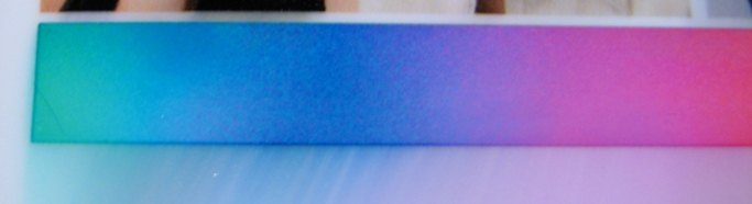

|    Сообщение #12 Отправлено 12 апреля 2006 - 18:10   fireblade
ЮХа (Apr 12 2006, 07:05 PM) писал:
Ставок нет... :(
Давайте без ставок :unsure:
вот мои результаты после опускания в воду:
  • Прикрепленное изображение: post-17-1144867764.jpg

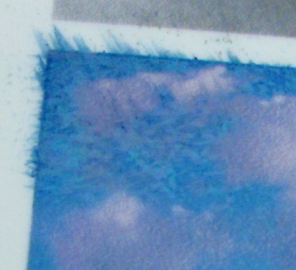

|    Сообщение #13 Отправлено 12 апреля 2006 - 18:12   fireblade
и еще:
есть и положительный момент - теперь хоть залапайся - не мажет.......... :unsure: :unsure: вообще бред...
  • Прикрепленное изображение: post-17-1144867544.jpg

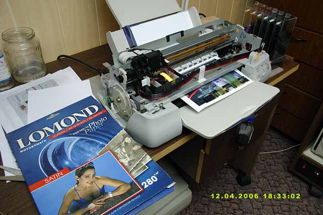

|    Сообщение #16 Отправлено 12 апреля 2006 - 18:37   fireblade
а вот такое смазывание достигается путем проведения пальца:
может партия бумаги такая... :( я уже депрессовать по этому поводу начинаю...
  • Прикрепленное изображение: post-17-1144867326.jpg

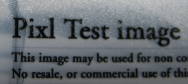

|    Сообщение #19 Отправлено 12 апреля 2006 - 20:18   fireblade
поскольку версий происходящего нет - выскажу свои:
1) локальный перелив чернил (в каких то местах)
2) хреновые чернила
3) дело в фактуре бумаги (брак или просто партия неудачная)
в пользу обоих версий говорят результаты последнего эксперимента:
снимок на сатине в воду на 5 мин. и как результат небольшое подтекание краски в отдельных местах. Именно "отдельных".
снимок на глосси в воду на 5 мин. и как результат - нифига.
соответственно 1-я версия уходит. 2-я тоже...
остается третье.
завтра куплю пачку сатина в другом месте...
выглядит примерно так:
  • Прикрепленное изображение: post-17-1144867402.jpg
