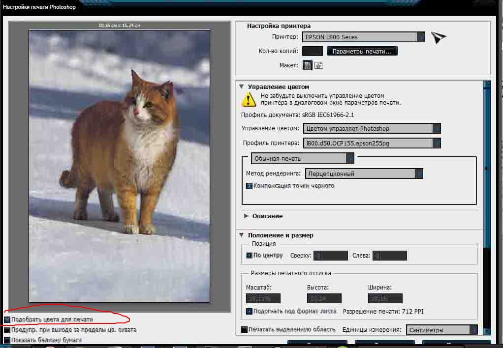

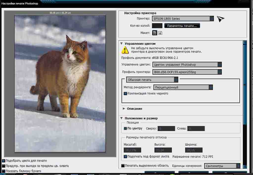

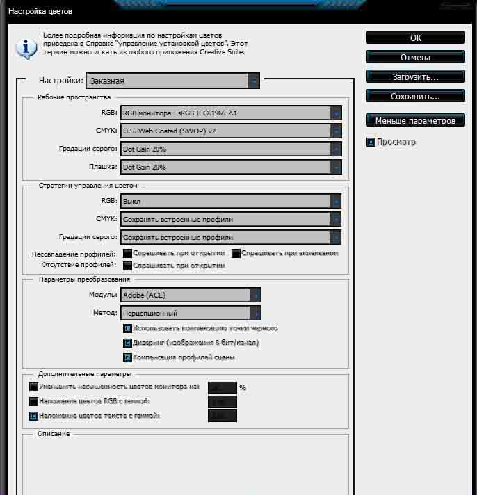

|    Сообщение #41 Отправлено 27 февраля 2015 - 15:17   Viktor-S
Друг выложи пожалуйста вот эти два скрина
Вот, пожалуйста

|    Сообщение #42 Отправлено 27 февраля 2015 - 15:25   Dimka66
Viktor-S, Так Вы выбираете профиль "l800.d50.OCP155.epson255pg" и в управлении цветом винды и в фотошопе? Возможно из-за этого печать из-под фотошопа не получается...
|    Сообщение #43 Отправлено 27 февраля 2015 - 15:31   Viktor-S
Профиль то работает, но гамма не правильная, очень темное изображение, если в драйвере выставить управление цветом и гамму 2.2, а не 1.8, выйдет так же..

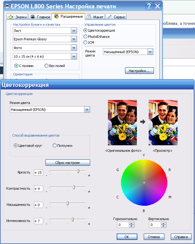

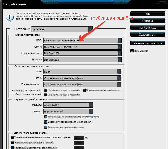

|    Сообщение #55 Отправлено 28 февраля 2015 - 06:45   lap70
тот же самый sRGB IEC61966-2.1 ?
Тот же да не тот же,а с внесёнными изменениями в частности по гамме.
|    Сообщение #56 Отправлено 28 февраля 2015 - 08:54   Viktor-S
Вот мой коментарий
Иии? Я конечно грешил на стандартный профиль винды, но в чем собственно проблема, а точнее как её решить? С цветами на отпечатке, как я понял, все хорошо, не красные, но темно-темно, гамма неправильная, что делать то? Я конечно все же уже решаю от безысходности после полного израсходования этих самых OCP лить оригиналы, они хотя бы светостойкие, но OCP то еще ОЧЕНЬ МНОГО и нужно вообще каким то образом пытаться печатать с профилем, и если это у меня выйдет, то подумаю на счет того, чтобы лить что нить дешевле, я ведь брал OCP, думая, что и без профилей устроит..

Предлагаю вот что
Прикрепленное изображение: L800_correction.png
Но для Эпсона - лучше профилирование.

|    Сообщение #59 Отправлено 28 февраля 2015 - 10:19   localhost
Viktor-S, поставьте себе Photoshop Elements 10. Вам проще будет.
Ещё ошибка есть
Прикрепленное изображение: bandicam 2015-02-27 19-07-17-952.jpg
Это где такое видно? В любом случае ТС нужно отпечатать с "прямым" выбором профиля sRGB IEC61966-2.1 в качестве "рабочего пространства" и посмотреть будут ли отличия.

Ещё ошибка есть
Эти три галки влияют лишь на окно предпросмотра.
