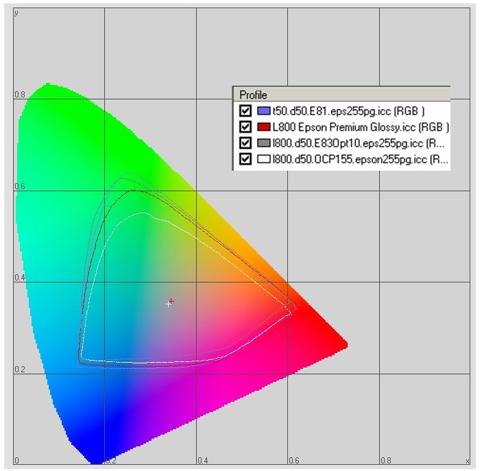

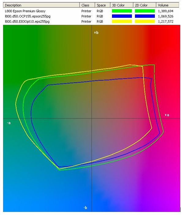

Высылаем по указанному адресу профиль для L800 + OCP 155/156 + Epson Premium Glossy 255.
Цветовой охват у данных чернил немного меньше, чем оригинальных.

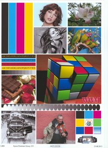

Момент, поищем в архиве отпечатки. Найдем - покажем.

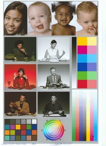

Вот, нашлись отпечатки. Слева - прямая печать без профилирования. Немного краснит. У Вас тоже?
А справа - проверочный тест с профилем. Сканер, правда, немного "подправил" цвета, немного подзеленил, но в целом мысль понятна. Профиль работает. Он может не работать, если Вы берете другую бумагу или в настройках фотошоп или в драйвере что-то сделаете не так.
