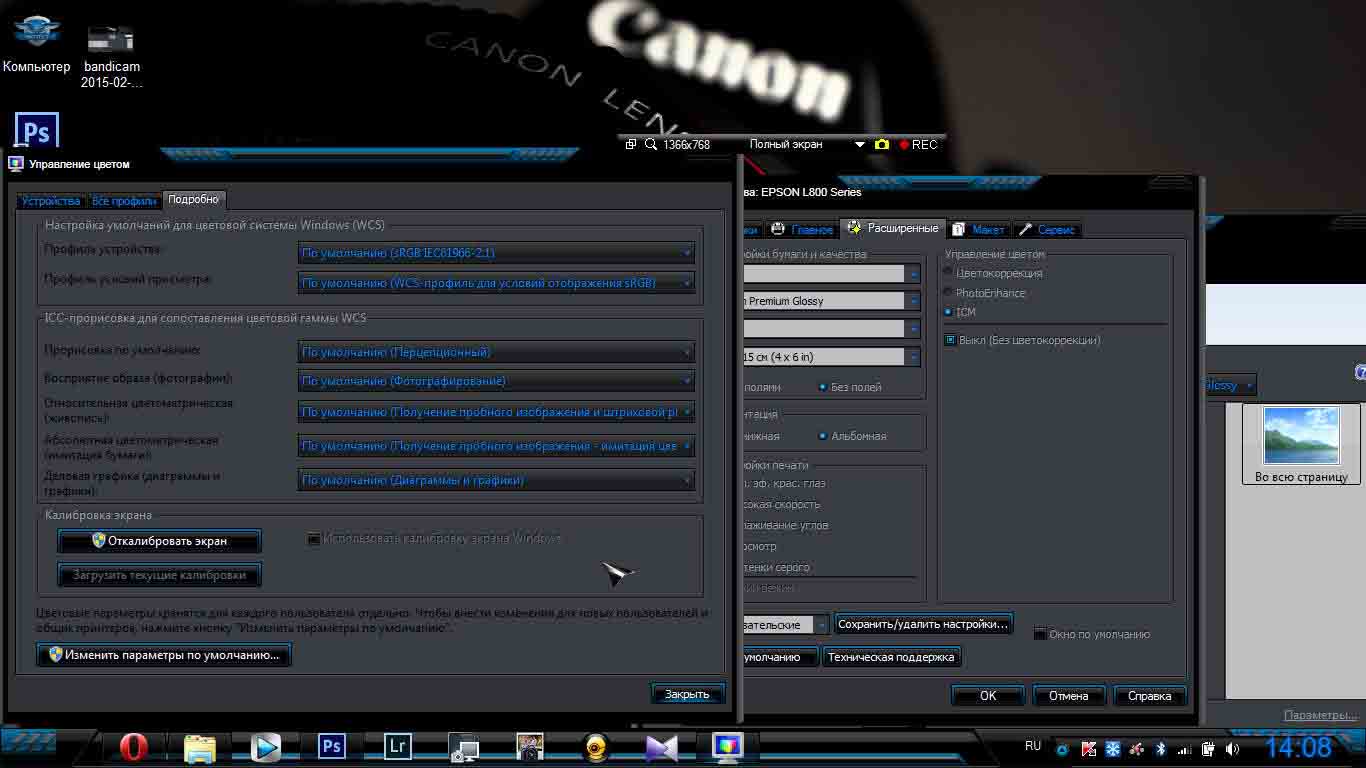

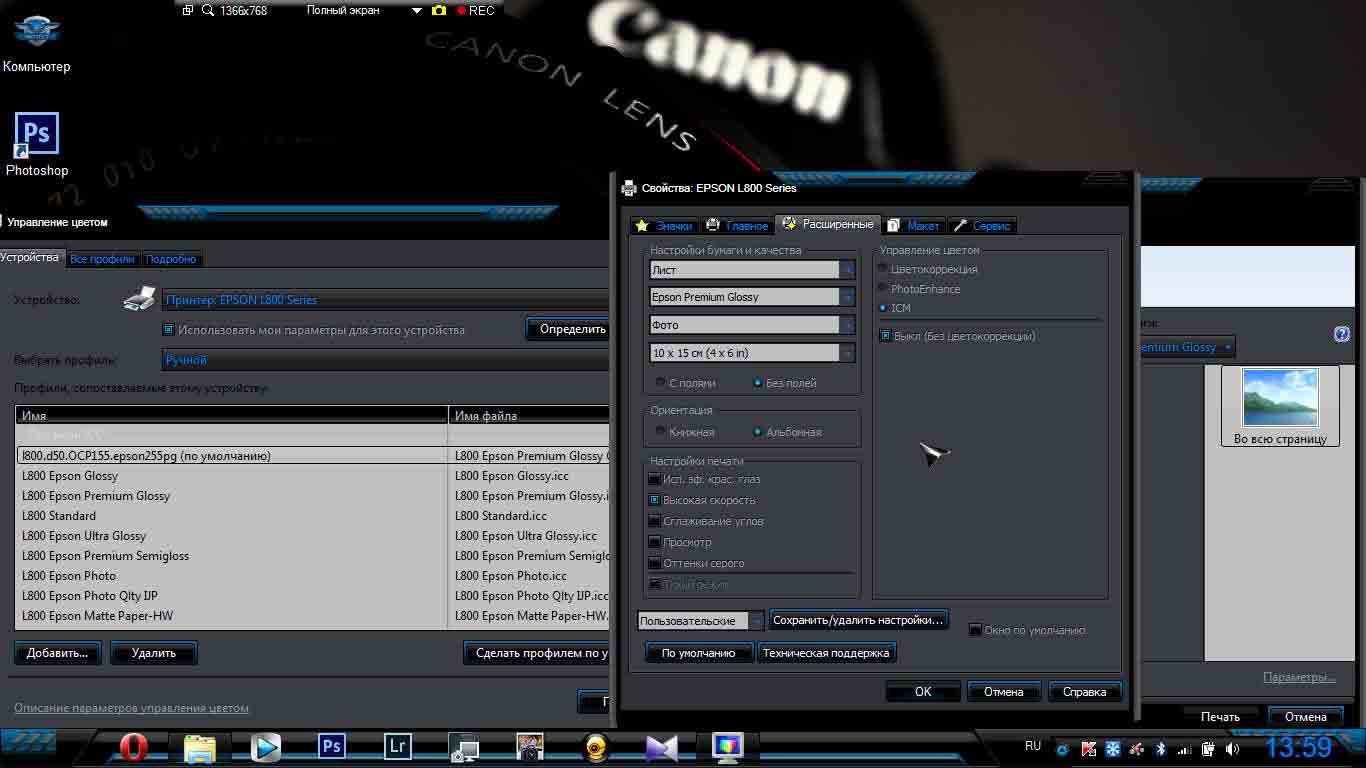

|    Сообщение #31 Отправлено 21 февраля 2015 - 10:13   Viktor-S
Если Вы хотите что бы Вам помогли будьте добры пошагово выкладывайте скриншоты
Вот скриншоты.
  • Прикрепленное изображение: bandicam 2015-02-21 13-59-14-669.jpg
  • Прикрепленное изображение: bandicam 2015-02-21 14-08-48-376.jpg
|    Сообщение #32 Отправлено 21 февраля 2015 - 10:30   localhost
Viktor-S, добрый совет: делайте скриншоты в программе Paint.NET в формате PNG в 32-битном режиме.
|    Сообщение #33 Отправлено 21 февраля 2015 - 13:35   lap70
Просмотр сообщенияViktor-S сказал:
Вот скриншоты.
Значит так, так как скриншоты низкого качества буду объяснять на словах. Первый скрин, там надо выставить L800 STANDART, в правой части скрина всё нормально только у меня снята галочка высокая скорость и стоит тип качества RPM. На втором скрине на сколько помню когда стояла семёрка тоже всё в порядке но есть один момент, вот лично для меня не хватает ещё двух скринов 1- настройки рабочего пространства в ФШ и 2-и настройки вывода на печать в ФШ. И ВОТ ТАМ надо смотреть на метод рендеринга он должен быть везде одинаковым.

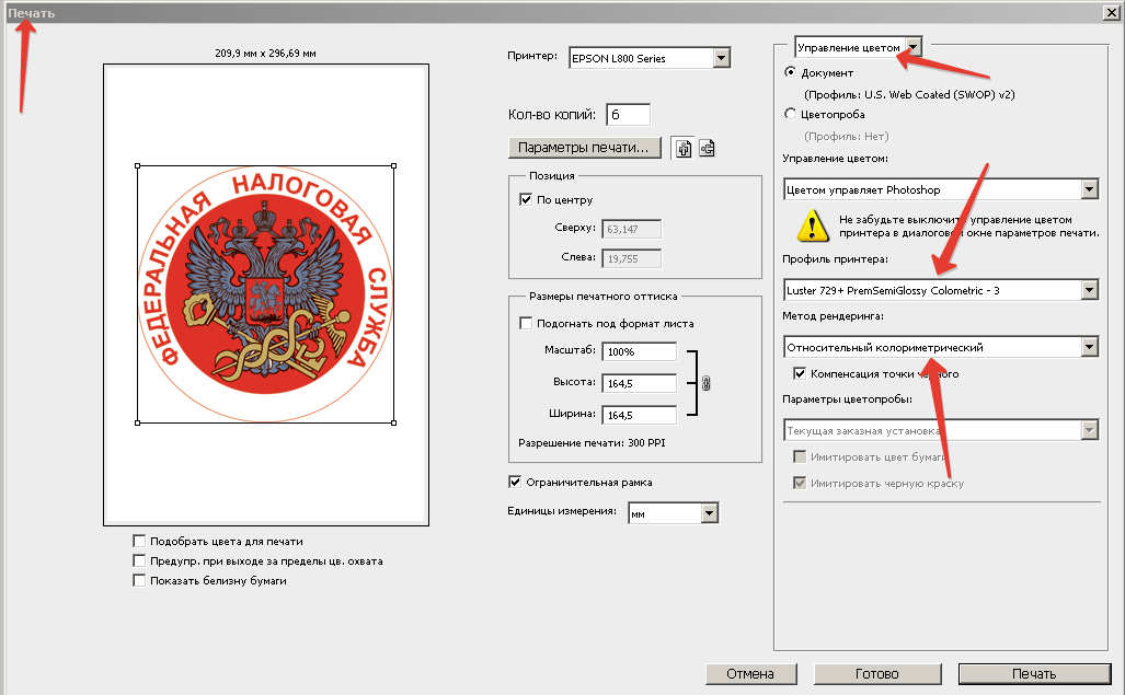

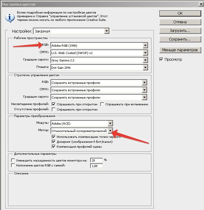

|    Сообщение #35 Отправлено 21 февраля 2015 - 19:21   lap70
Там метод рендеринга только в 1 месте-
Друг выложи пожалуйста вот эти два скрина
  • Прикрепленное изображение: 2015-02-21 19-59-31 Печать.jpg
  • Прикрепленное изображение: 2015-02-21 19-56-29 Настройка цветов.png
|    Сообщение #36 Отправлено 21 февраля 2015 - 19:31   WWM
Только для данного конкретно профиля не Относительный колориметрический рендеринг, а Перцепционный.
