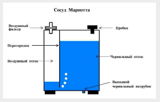

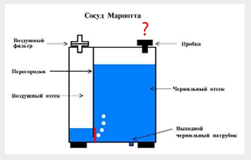

kamysy2,
Извините, у Вас не физика, а черт знает что.
Мысленно закроем левый отсек. (Правый с наполнителем). Пробка должна быть открыта или закрыта?

Ну почему же чёрт знает что?
Если закроем левый отсек, то по мере истечения чернил в отсеках создастся разряжение и вместо притока чернил к дюзам получим их отток после прочистки или печати.
При открытом же левом отсеке давление в них (правом и левом отсеках) будет постоянно выравниваться с атмосферным и чернила постоянно будут поступать к дюзам ПГ.
Следовательно отсек с чернилами должен быть закрыт, а левый открыт.
| Сообщение #50 Отправлено 07 апреля 2018 - 12:27
Тогда почему у меня, (в принтере Canon), все на оборот?

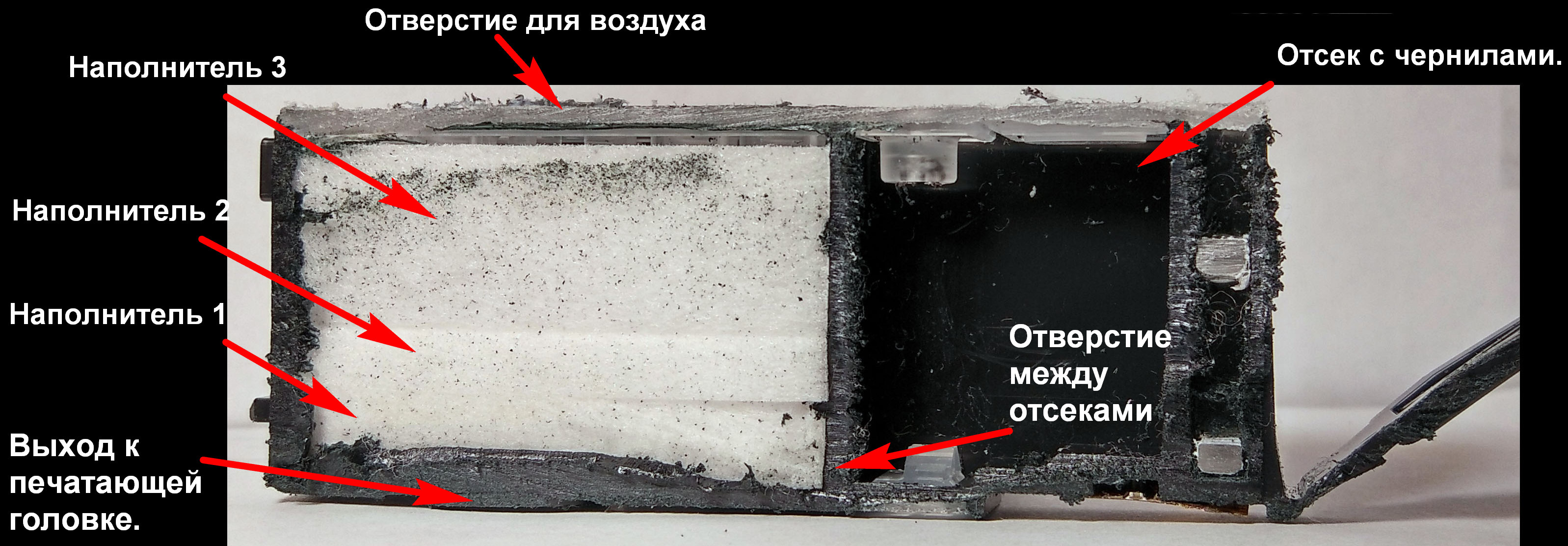

| Сообщение #54 Отправлено 07 апреля 2018 - 15:27
Отсек с чернилами
Там два отсека с чернилами: один с наполнителем, другой - сосуд Мариотта.
При хорошем наполнителе и полной заправке там чернил больше половины высоты отсека, не смотря на открытое отверстие сверху.
Сосуд Мариотта начинает работать, когда отсек с наполнителем уже полупустой, и воздух начинает поступать.

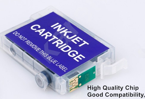

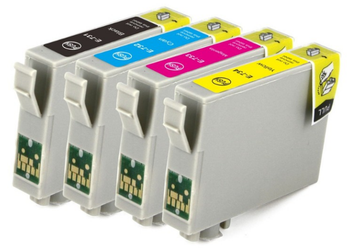

Попробовать переделать оригинальные пустые картриджи под ПЗК. Но что-то с чипами не стыковка - не совсем подходят к оригинальным картриджам, надо как-то изворачиваться чтобы их установить с ПЗК. Места установки по размерам не подходят.
Вот как выглядят чипы на оригинальном картридже и ПЗК.
