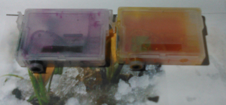

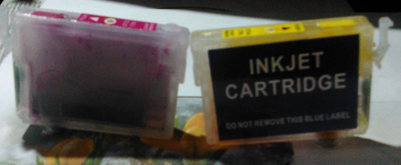

А выложите фотографию какого нибудь заправленного картриджа.
|    Сообщение #38 Отправлено 06 апреля 2018 - 15:20   kamysy2
Не совсем чёткие. Жёлтый был заправлен не правильно и в воздушном отсеке есть чернила.
Красный заправлял уже по правилам и там чернил в воздушном отсеке практически нет.
  • Прикрепленное изображение: Картриджи..PNG
  • Прикрепленное изображение: Картриджи 2..PNG

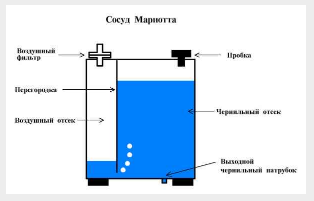

СНПЧ представляет именно сосуд Мариотта, аналогично и те ПЗК что у меня. Первоначально я заправил их неправильно.
Сейчас стараюсь заправлять с заглушками на ВО, но теперь уже боюсь их открывать и при вставке в каретку.
В результате головка временами перестаёт печатать тем или иным цветом из -за создавшегося разряжения. Это даже чувствуется при открывании соответствующей заглушки по втягиваему воздуху. При этом головку заливает чернилами того цвета, где снял заглушку. Старые чернила уже кончаются, может с новыми такого не будет.
Действительно возможно проблема в неправильной первоначальной заправке и чернилах. Хотя сами дюзы головки находятся гораздо ниже дна воздушной полости и такое истекание должно быть, правда оно должно зависеть от консистенции чернил.
  • Прикрепленное изображение: Сосуд Мариотта.PNG
