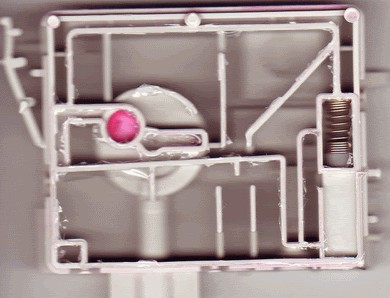

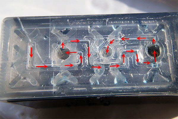

По Вашей фотографии выходит, что в картридже имеется три углубления, связанных тонким каналом, и лишь в среднем (который при этом самый дальний от выходного отверстия, закрытого пленкой) есть отверстие для воздуха в полость с адсорбером? Непонятно, что такое черное в правом отверстии, похоже на сам адсорбер.
| Сообщение #8 Отправлено 02 апреля 2018 - 09:33
У человека эпсон.
А какая разница? Все равно пустой отсек - сосуд Мариотта, а второй - с наполнителем.
Futureworld,
Без разницы, каналы, углубления... Влажность воздуха над наполнителем - 100%, в комнате, (когда работает центральное отопление) - примерно 30%. Если не будет относительно длинного, тонкого канала, будет испарение чернил.
А давление там атмосферное, (один kg на квадратный cm)
| Сообщение #9 Отправлено 02 апреля 2018 - 09:38
aaaa
Про испарение понятно, там не только вода испаряется, в чернилах еще спирт бывает; мне интересно, как это технически реализовано. У меня нет картриджей под распиливание,чтобы самому всё увидеть, поэтому спрашиваю. Пока неясно, зачем три лунки, а отверстие только в одной (могли бы и одну оставить и длинный канал).
| Сообщение #10 Отправлено 02 апреля 2018 - 11:41
зачем три лунки
Они не имеют политического значения, просто мини буферные камеры, чтобы увеличить действительную длину змеевика.
| Сообщение #11 Отправлено 02 апреля 2018 - 12:19
aaaa
Подозреваю, что лунки служат для сбора конденсата чернил, чтобы не перекрывал тонкий канал; а также, для прокалывания в этом месте пленки, если надо улучшить воздухообмен (например, при густых чернилах). Естественно, имхо.
