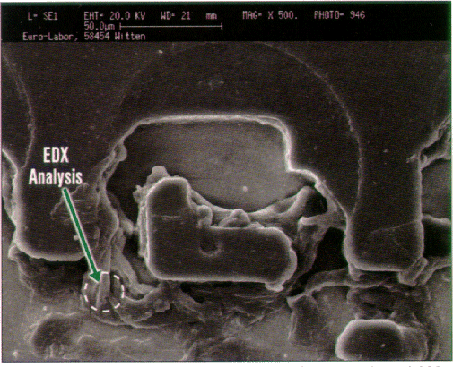

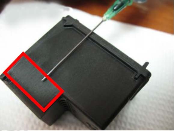

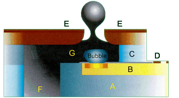

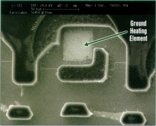

Rezi, остается последнее - проколоть шприцом квадратую мембрану под наполнителем. Если полосы на желтом появятся - проблемы в НЕЙ.
Сопловая камера нового оригинального струйного картриджа в разрезе - фотография выполнена с помощью сканирующего туннельного электронного микроскопа.
Сопловая камера в разрезе.
Засор и отложения солей внутри камеры и износ тонкопленочного резистора (нагревателя)
Если проблема не устраивает как сейчас печатает, то разумеется разбирать.
Остаётся разбирать, готовлюсь морально.

| Сообщение #58 Отправлено 15 января 2015 - 20:44
SCORPIC,
А фотография-то первая не Ваша.
И вообще это не кэнон.
Но мы без претензий. Наоборот! Молодец. Для иллюстрации здесь подходит.
