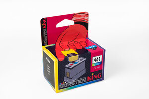

Как правильно заправлять картриджи различных моделей Canon - см. соответствующий раздел форума.
Если заморачиваться чтением влом, то хорошим вариатном будет кнопочное решение.
Изображение Изображение
Ребята правы - 441 не самый надёжный картридж, однако на немцах у нас до 10 заправок тянут, если электроника не вылетает.
Горячо рекомендую.
Я согласен, что решение неплохое. Но оно не очень дешёвое. Конечно, можно кнопку и заправлять, наверное, самостоятельно.
Но я предпочитаю руками влить 2-3 мл, да и всё. У меня и больше 10 заправок тянет вполне...
Кому-то подешевле, кому-то поудобнее.
Всегда так было, всегда так будет :)

Картриджи какие то безумно дорогие. Интересно, это с запасом курса до 100 рублей? Или у нас спекулянты такие? Но отдавать 4000 за два картриджа, когда новый принтер mg3540 можно за 3000 купить довольно интересное предложение. Тем более никакой уверенности в электронике, а похоже из-за электроники два картриджа за два месяца и умерло. Один в отказ, второй этот. И это же без краски картриджи за 4000 - только то что внутри заправлена. И что то мне подсказывает, что это обычные, а не XL. Бредовая цена. Это что? Купили картриджи, отверстия увеличили, губку внутрь сунули, ну и т.д. (Малосущественные движения)? Ни электронику не трогали, ни драйвера, ни дюзы. хоть бы что то реально полезное и объяснимое сделали. И теперь в два с лишним раза дороже продают? Сейчас этот комплект оригинальный не xl стоит под 2000.
Ну да.
Лишь бы покупатели были.
Это не антиреклама. Это непонимание.
Но кому то коробочки возможно нравятся. Но без гарантии, как повезёт, лотерея... Я лучше поюзаю заводской, в который никто не лазил с любыми намерениями.
И цена, как за два комплекта? Жесть! Ну по любому два оригинала проходят дольше, чем этот Кинг.
Скорее всего цену с запасом бахнули. Типа американцы отверстия рассверливают - за баксы.
Солидарен с Localhost однозначно!

Rezi,
Кинги - это и ЕСТЬ оригиналы.
Доработанные под удобную заправку.
Почитайте про превращения:
http://www.chernil.net/?p=1969
А покупают люди, для кого удобство заправки - РЕШАЮЩЕЕ.
Да и альтерантив - нет (разве что заправка шприцом).
В отличие от оригинала - на них гарантия.
И не просто на сам картридж, но на заправку в три раза.
Не имеет значение - электроника или что.
Меняем, если меньше трех заправок.
