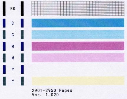

1. Этот картридж CL-441 XL на принтере MG3540 дозаправляю второй раз чернилами InkTec (жёлтые конкретно C5041-100MY). Этими чернилами уже заправлял. Опыт есть - заправлял раз по пять до этого такие картриджи. На этот раз начал пропадать тон жёлтый (Тест делаю раз в неделю, две. Печатаю два, три раза в неделю по пять страниц). Как обычно немного дозаправил все цвета (по 3мл.) Это не повлияло на "тон жёлтого". Он постепенно исчез совсем. Прочистки и глубокие прочистки делал. В сервисной жидкости OCP держал. Вместо краски OCP заливал, потом краску залил. На салфетке краски видны все три одинаково хорошо (прикрепляю). Тест дюз хороший, кроме тона жёлтого (совсем его нет уже). Кроме этого стандартный тест в разном качестве прикрепляю. Зачем? Потому что на супер качестве жёлтый слегка пропечатывает. На стандарте нет. На каком то примере было явно видно. На этом тесте не очень, но видно. К сожалению не до такой степени, чтобы печатать только в супер качестве (я бы так и делал). Я только второй раз дозаправил. Это картридж XL - поэтому обидно. Обычные раз по пять точно работали. Этот XL зря купил получается? Или как - можно что-то попробовать?
2. Зараз спрошу :) Есть ещё странный чёрный PG-440. Он стал писать ни с того ни с чего, что он не от этого принтера. А это что за прикол? В чём причина? Это же не EPSON, это они у меня любили картриджи не принимать.
P.S. Несколько тестов прикрепить не удалось - после снижения до максимум допустимого в этом форуме (100Кб) на них смотреть бесполезно.

CL-441 нет жёлтого тона абсолютно - всё остальное ОК Есть все тона и полутона остальные. Тест дюз и много других.

О причине проблемы в чернилах - чрезвычайно маловероятно, так как я новые картриджи сразу с СНПЧ с этими чернилами ставил. Потом без СНПЧ использовал. Чернила свежие. Покупаю в авторитетной фирме. Полностью исключить вероятность нельзя, но рассматривать в самую последнюю очередь.
Хотелось бы как то системно исключить более вероятные причины.
Опыта для этого у меня маловато. Поэтому ожидаю помощи в этом. Всё о жёлтом цвете, естественно.
Например - так как чернила на салфетках проявляются, то можно исключить неправильную заправку и прайминг неправильный?
Отпечаток полутона без полос - исключаем засор дюз? Или разные дюзы на тон и полутон? Не знаю.
Почему при качественной печати желтый слабо виден, при стандарте полосатит (причем на сантиметр только миллиметр пропечатывает), при черновике совсем не видно желтого?
Электроника? Про электронику в картриджах не найду информацию. Доступ есть для замены электроники, например, с другого у которого засор дюз?
Про вторую часть вопроса - решение о непригодности картриджа, об уровне чернил и т.д. На уровне драйвера принимается? Есть какая то возможность отключать опрос картриджа или подменять данные? Про это тоже не нашёл информации. В основном про заправку и прочистку пишут.

Картридж может оставлять отпечатки дюз, но дешифратор может быть мёртвый в ноль.
Ещё существует мнение, что эти картриджи стали делать намеренно хуже, чтобы их не перезаправляли.
И ещё, те фирмы, которые торгуют Инктеком для Canon для меня не очень-то авторитетны. Люди уважающие своё честное имя не будут этим заниматься. Конечно, кому-то везёт и печатают...
Но моя личная практика показала, что Инктек для Кэнон - это смерть. Да и здесь на форуме много об этом писали.
Но и не надо тоже ждать от этих картриджей многого.
Я вот отпечатал Инктеком 2000 страниц за месяц с PG-440 и CL-441 и картриджи посыпались.
В PG-440 (да и не только) от Инктековского пигмента стабильно начинается косоструй рано или поздно. Это уж как повезёт. Можно бутылочку чернил отпечатать и ничего не будет, а можно и треть бутылочки отпечатать и понеслось...
Был опыт перевода такого картриджа на OCP. С предварительной промывкой OCP RSL. Картридж маленько ожил, хоть и не сильно. Но что немаловажно, деградация была сведена к минимуму. Хотя, увы, жалею, что раньше не перевёл его на другие чернила. Года два бы ещё печатал, а теперь менять надо.
