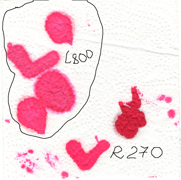

Эксперименты продолжаются. Салфетка. Пластиковые палочки. Пурпурные (оба) из L800 и из R270. Где клякса похожа не L - это лайт. Разница заметна, если честно.
L800 нарушена цветопередача в зеленую сторону

Единственное - не вижу разницы между маджентами на тесте.
А почему у вас светло пурпурный и пурпурный перепутаны местами ?
1. Разница видна на моём мониторе. Даже при таком качестве. Второй цвет слева - лайт мажента
2. Судя по всему рядом с цианом должна быть мажента, а не её лёгкий собрат.
А так-то, если заправляли в магазине - к нему и вопросы.
Вариант: независимая экспертиза. При её положительном для клиента исходе все затраты понесёт ответчик. В т.ч. и моральный ущерб.
Второй вариант: забить на претензии. Слить аккуратно два компонента и перезаправить их в свои каналы.
С принтером при заправке не тех цветов ничего не случится. Кроме геморроя для юзера ничего страшного, тем более, что перепутан один и тот же тон.
Добавляю: эксперименты с покраской "палочками" ни к чему не приведут. Слишком необъективно.
И нравоучение: никогда не допускайте заправку принтера или автомобиля без вашего присутствия. Единственное исключение - гарантийное обслуживание автомобиля в АСЦ. В хороших СЦ на заливную горловину вешают бирку с указанием сорта масла и предоставляют канистру с остатками.
А в принтер могли залить всё что угодно... Увы...

ЮХа, у меня сложилось впечатление, что они оба лайт, но разных производителей, что-ли. Или из разных бутылок просто. Второй слева просто розовый, а третий - с чуть более холодным оттенком. Вот попала, так попала. И дома теперь скандал - муж ругается.

inkomarova, ЮХа правильно сказал что второй слева должен быть темнее, а потом лайт мажента
На моём мониторе правда этого не видно (монитор загрублен по цветовой гамме). Может для начала напечатайте тест на белой фотобумаге (лучше матовой).
Это всё от лукавого. Ни один колорометрист на взгляд не определит принадлежность чернил.
Я предложил вам простейший выход: перелить чернила. Незначительное разбавление одного компонента и такое же незначительное усиление другого особой роли не сыграет. Естественно, это должен сделать специалист.
После выработки чернил, Вы сами должны принять решение. Или заливать оригиналы по сумашедшей цене или залить альтернативу. Естественно, после промывки системы. ПГ можно не промывать. Я пользуюсь оригиналами! Советов по альтернативе не дам - ПО_ФИ_ГУ!
По смене чернил: достаточно купить два шприца по 50 мл и два по 20. С помощью подходящей трубки отсосать чернила из ёмкостей 50+20=70; Остатки в шлейфе пофигу. Вернуть чернила в соответствии со схемой. Сделать пару тройку прокачек.

Если Юха говорит, что видит разницу в цветах,
Разница есть, однозначно. Но категоричного ответа по тому скану, который представлен, дать невозможно.
Я иду от самого лёгкого: при заправке просто перепутали Маженту и Лайт Маженту. То, что заливали чернила разных производителей, вериться с трудом. Хотя, в русском бизнесе всё возможно.
Теперь про " Пусть уже шлет что лил, лишь бы все 6 от одного производителя": фигушки! Не доказать ошибку!
Искать адвоката, экспертизу и проч. в надежде на возмещение ущерба.
Есть один способ проверки концентрации чернил. Достаточно точный, Нужно определённый объём (к примеру, 1 мл) развести в большом объёме воды. К примеру, в 500 мл. Проделать это с двумя образцами. На просвет сравнить плотность. Это точнее, чем красить бумагу.

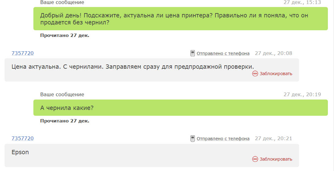

ЮХа, фрагмент переписки с продавцом прикрепляю. Пожелания заправлять не было. Был вопрос какие чернила. В принципе, слова "оригинал" в его ответе не было. Сегодня говорила с ним по телефону в обед. Он сам предложил прислать мадженту которой не хватает. Только я же не знаю, какой не хватает. Вот и думаю, может попросить обе и обе заменить?

Всё понятно: "заправляем сразу для предпродажной проверки".
Принтер надо было покупать ЗАПЕЧАТАННЫЙ! Без следов перепаковки!
Итак: продавец должен вынести коробку. Упаковочнй скотч долженбыть ОДИН! По Вашему желанию можно произвести вскрытие упаковки и проверить комплектность. По Вашему желанию (очевидно за некоторую доплату) принтер может быть заправлен и проверен в работе. Все манипуляции в присутствии покупателя.
Вас просто кинули! Продали то, что кто-то сдал по гарантии. ИМХО!
Даже если коробка распечатана, не страшно. В комплекте должны быть оригинальные чернила, а емкости доноров первозданно чисты!
