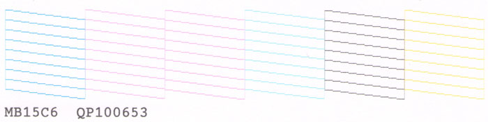

Добрый день. Куплен новый L-800. Цветопередача нарушена.
Продавец советует прочистить дюзы. Но тест дюз вроде как нормальный. Единственное - не вижу разницы между маджентами на тесте. Буду благодарна за любые советы.

inkomarova,
А почему у вас светло пурпурный и пурпурный перепутаны местами ?

Заправлял краску продавец. Я не настолько спец, чтобы определить, что они перепутаны. Хотя подозрение такое возникло. Посоветуйте как быть, пожалуйста?
| Сообщение #5 Отправлено 06 января 2015 - 12:49
Видимо, в оба канала залиты светло-пурпурные чернила.

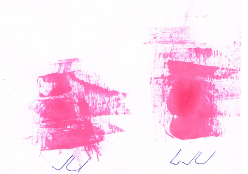

Намазюкала зубочисткой пурпурные цвета на бумагу. Я бы сказала, что они все таки перепутаны. Я правильно понимаю, что мне лучше отвезти принтер к специалисту, который четко определит одинаковые пурпурные, разные или поменяны местами?

| Сообщение #7 Отправлено 06 января 2015 - 12:56
Именно так и надо сделать. Кто накосячил, тот пусть и исправляет ошибку. Только кто будет платить теперь Вам за транспорт на вынужденную поездку?
Для начала возьмите салфетку и 2 стеклянные или пластиковые палочки. Окуните конец палочки в чернила пурпурного цвета, другую палочку в светло-пурпурные. Поставьте кляксы на салфетке и сравните их по цвету. Если одинаковые, то позвоните тому специалисту, который заправил так. Может сам приедет к Вам и все исправит?

Кляксы поставить мы додумались, только не стеклянной палочкой
От меня до продавца 400 км. Так что поездки - не вариант. Спасибо за совет. В четверг попробую съездить к специалисту: он нас с R270 лет 7 выручал.
| Сообщение #10 Отправлено 06 января 2015 - 14:06
Ну да, похоже, что оба лайта. Явная зелень в темных (не совсем черных) зонах именно об этом и говорит.
Бутылка с маджентой хоть осталась у Вас?
