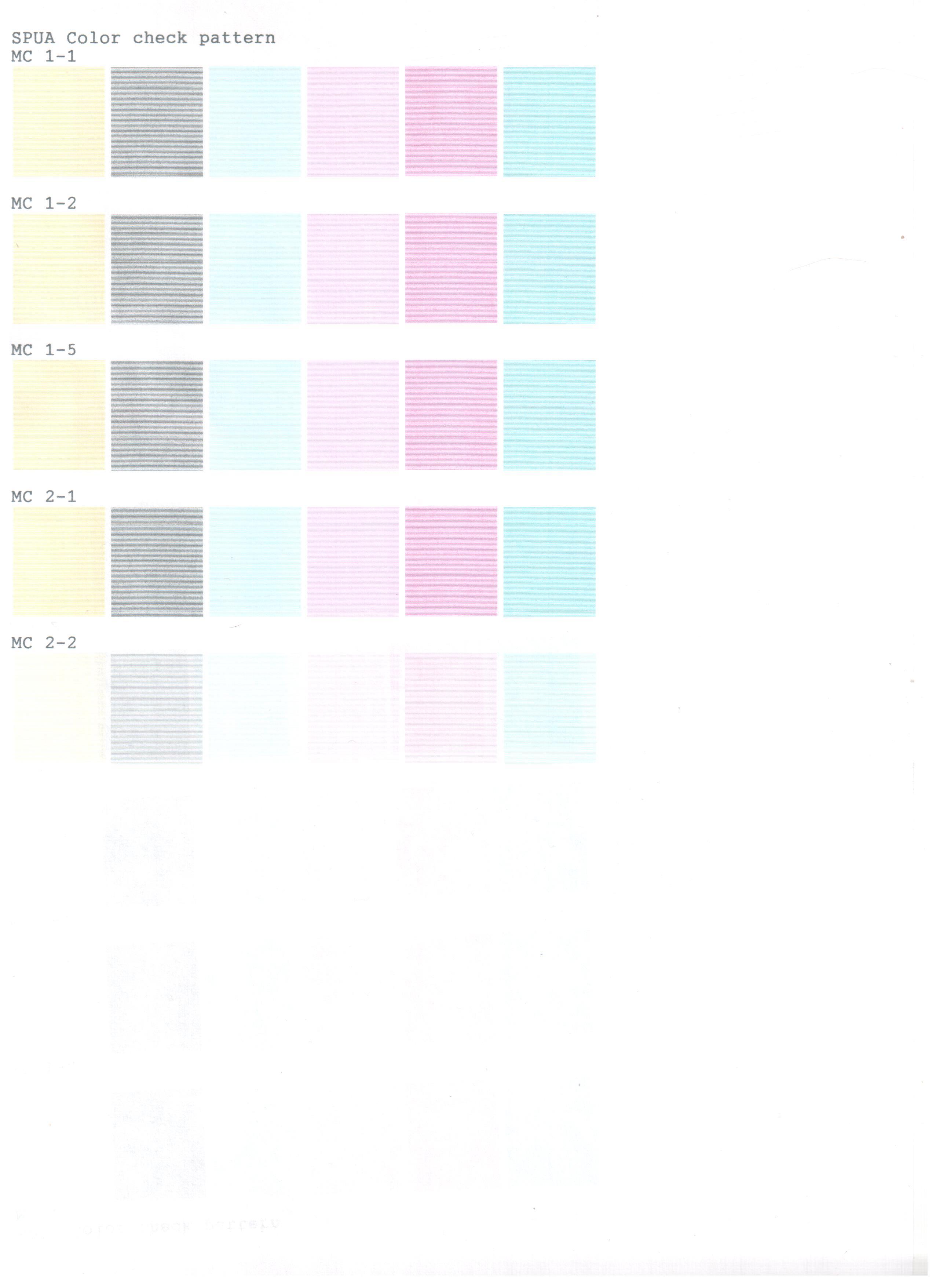

Единственное сейчас сделала тест режимов печати, на синем-розовые полоски!!! Как это полечить? Помогите плиз.
Ай - ай - ай !!! Вот я лопух , самого главного то и не заметил ! У Вас с вероятностью 99 , 9 % разгерметизация ПГ . Лечится только заменой ( если можете , то сами , если нет - прямая дорога в сервис ) !!!

Роман67, Спасибо, обрадовали((((((( Принтеру год всего, 10 000 отпечатков. А такая петруха уже больше полугода, то появляется, то пропадает на время. Раньше хоть на наилучшем качестве печатал прекрасно, а щас сдох товарисч. Не ожидала, не ожидала...

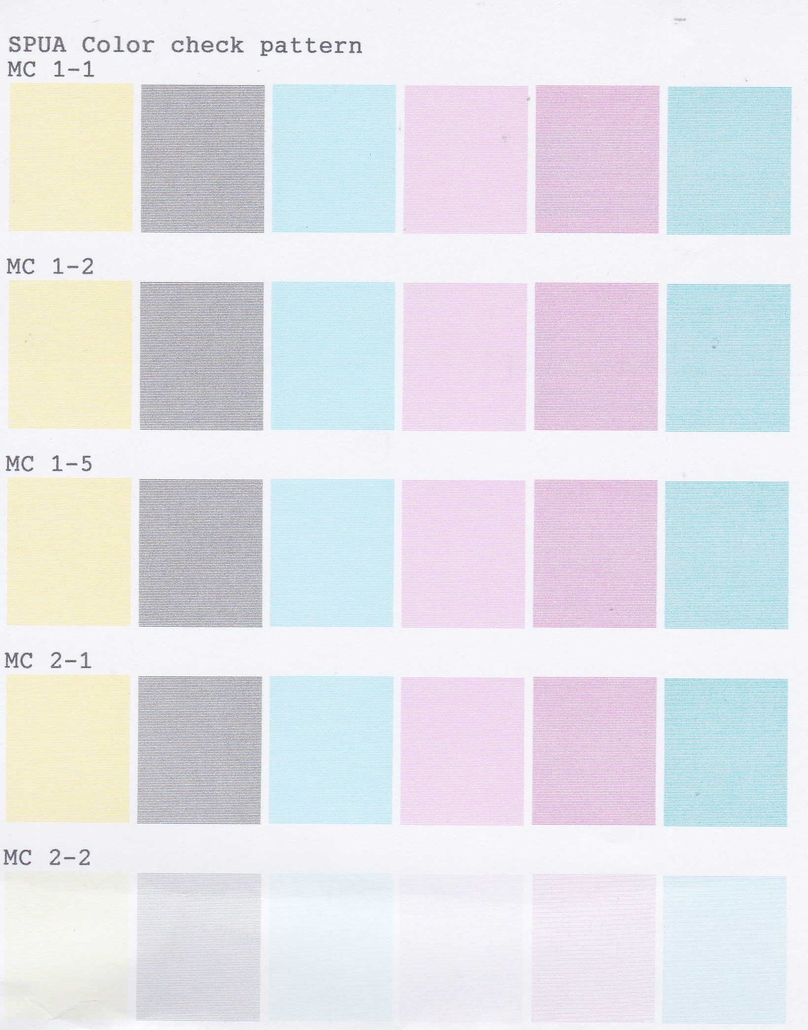

| Сообщение #72 Отправлено 22 июля 2016 - 11:07
Покажите полосы. Или хотите, чтобы угадали как они выглядят?
| Сообщение #73 Отправлено 22 июля 2016 - 11:10
Не пойму в чём проблема.
Нижний желтый в тесте режимов отсутствует полностью. Это точно проблема.
Остальные цвета плоховато видно на Вашем изображении. Но нижний ряд весь не очень. Как будто потихоньку примешивается соседний цвет друг в друга. Началом разгерметизации каналов может быть.

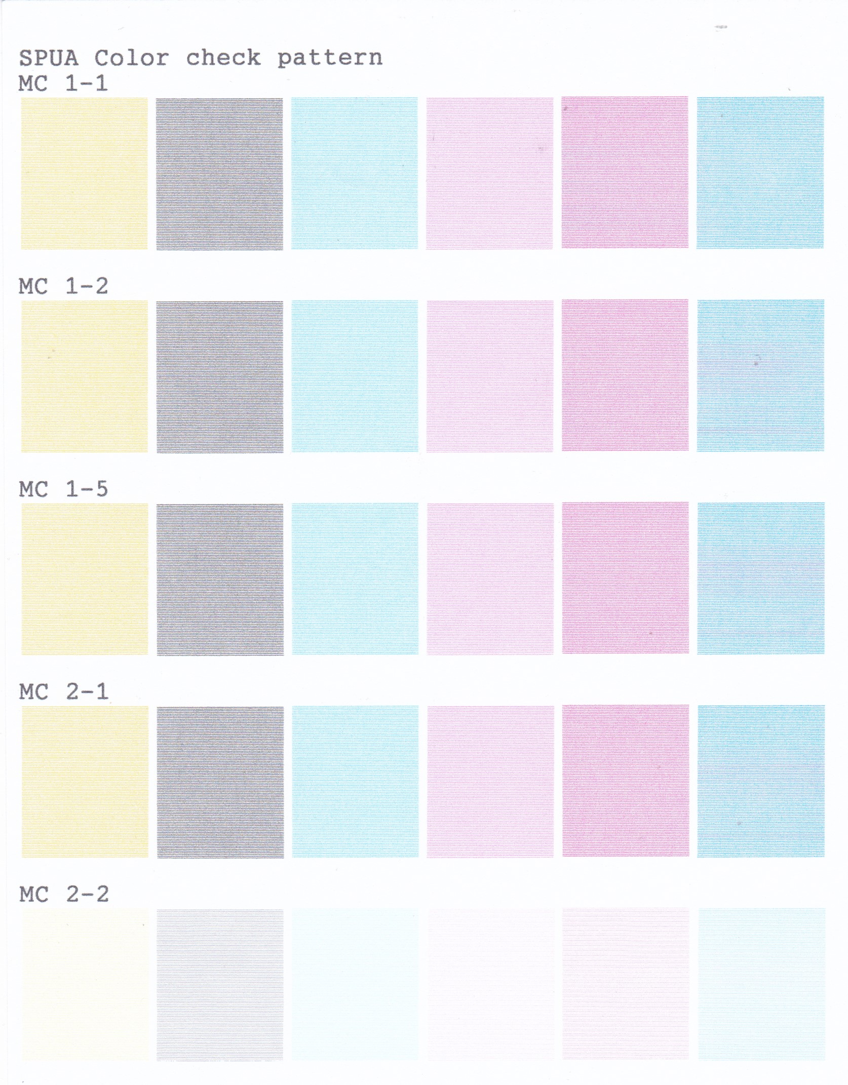

isnem, Фотку печатали чтоли на простой бумаге ? Напечатайте на фотобумаге в режиме Photo и RPM , сканы сюда !
| Сообщение #77 Отправлено 22 июля 2016 - 15:11
isnem, Ну тогда выкладывай сюда всю информацию : какие чернила залиты в принтер , на какой бумаге идёт печать ( марка бумаги и тип покрытия ) , как давно вскрыты чернила , которые залиты в принтер , настройки печати с которыми печатаете ( скрин с экрана ) . Будем думать . Да , ещё ! Отпечатайте 5 - 6 фотографий и сразу же , не давая принтеру простоя тест режимов печати ! И выкладывайте его сюда .
| Сообщение #78 Отправлено 22 июля 2016 - 15:49
Чернила лью пока оригинальные. Залиты в совершенно разное время, по мере использования. Принтер используется не часто, можно сказать редко, особенно летом. Отпечатал 6 фото , сделал тест
Тест
Самый нижний ряд также на тон светлее в скане, чем на оригинале.
Бумага не оригинальная глянцевая LIFE 180 г/м2
Тест
| Сообщение #79 Отправлено 22 июля 2016 - 16:09
isnem, Из теста режимов печати видно , что у Вас проблема с Lm , пропали 2 дюзы . Вот Вам и вероятная причина полошения .
