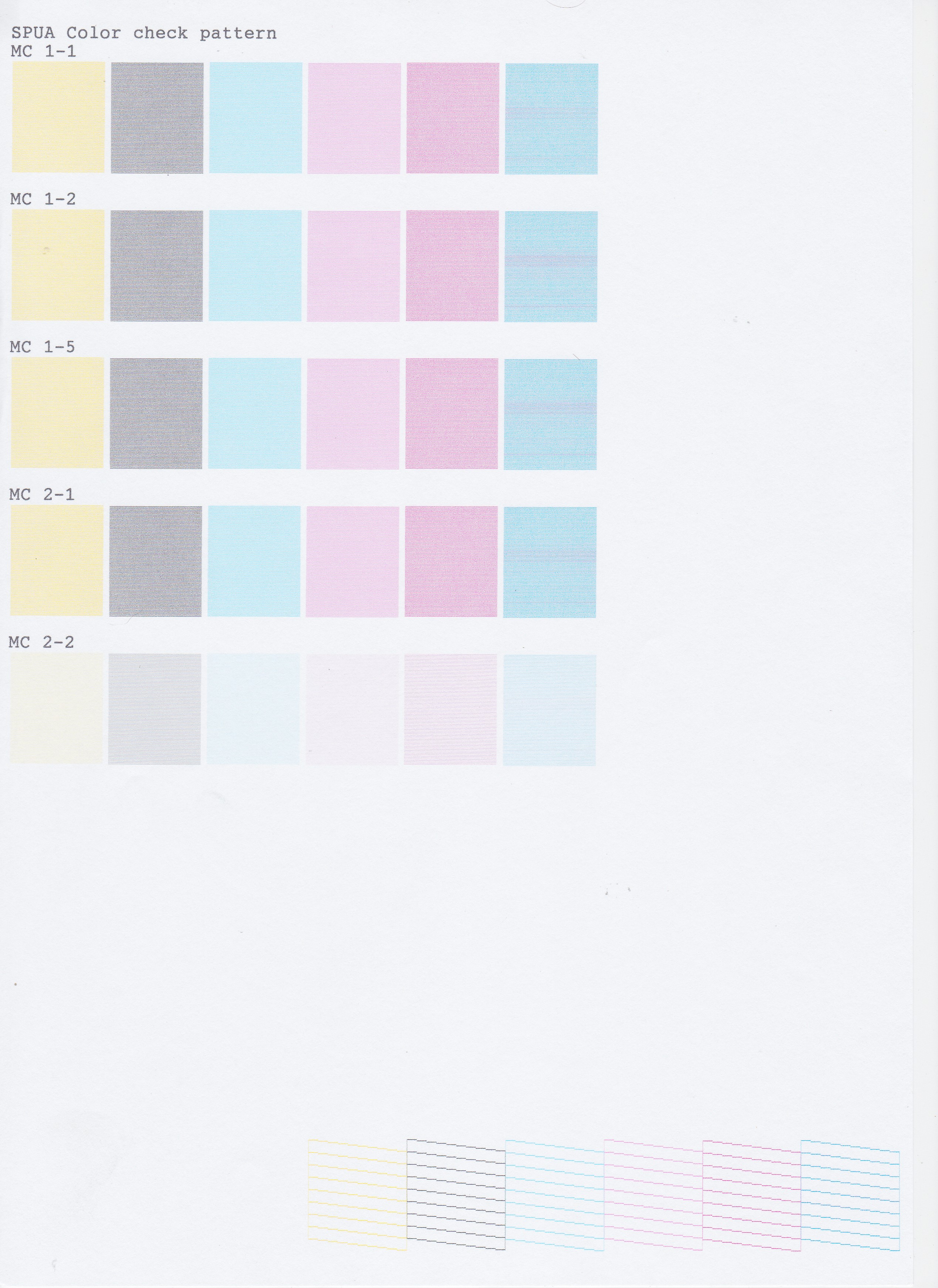

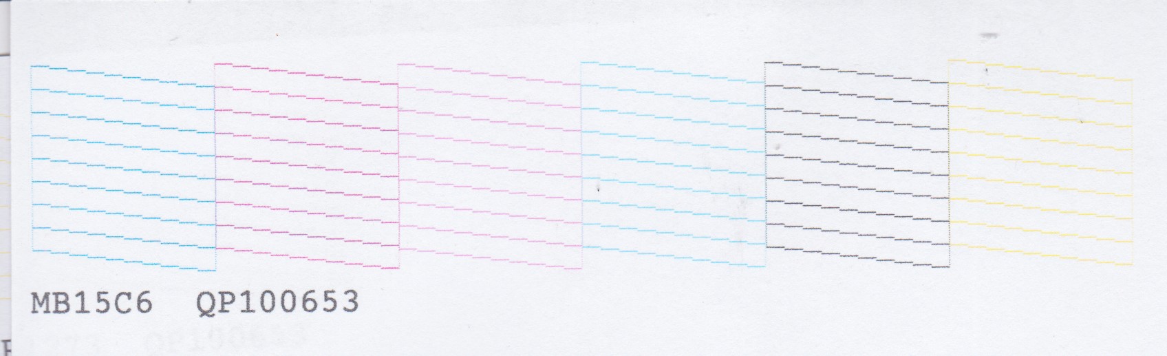

|    Сообщение #55 Отправлено 07 октября 2015 - 13:21   wermishel
Привет! Проблему решили? Такая же беда, как и у Вас. Фотки 10х15 полосят, А4 отлично. Где-то 5 мм сначала без полосок, потом полоса пошире и следом тонкие полоски манжетты скорее всего. Чернила Ревкол Универсальные, бумагу разную пробовала, режимы печати тоже. Тест дюз всегда в идеале. Единственное сейчас сделала тест режимов печати, на синем-розовые полоски!!! Как это полечить? Помогите плиз..

|    Сообщение #56 Отправлено 09 октября 2015 - 10:05   IVAN IVANYCH
Просмотр сообщенияwermishel сказал:
Попробуйте при печати на глянце поставить в настройках матовую бумагу. Я только так добился решения этой проблемы.
|    Сообщение #57 Отправлено 09 октября 2015 - 14:41   Pavel Sapa
wermishel, пробовали менять настройки, как советовал IVAN IVANYCH, очень интересен результат. Ко мне также обращались люди с такими проблемами, как у вас. Отпишитесь по возможности.
|    Сообщение #58 Отправлено 14 июля 2016 - 13:45   wermishel
Добрый день. Да, действительно, помогло установка в драйвере "матовая бумага", примерно полгода нормально печаталось все. Дня три опять тоже самое, на формате 10*15 особенно видно. Чернила я уже поменяла, ревкол для L серии. Прочистки не помогают вообще. Тест дюз в идеале. Не знаю в чем проблема((( Вот фото напечатано на наилучшем качестве.

|    Сообщение #59 Отправлено 14 июля 2016 - 16:04   Докторъ
тест дюз не информативен, он только показывает, что конкретная дюза способна выплюнуть большой каплей.
если нормально смотреть - тест режимов печати. если какие-то дюзы на мелких каплях не справляются, то сразу видно.
