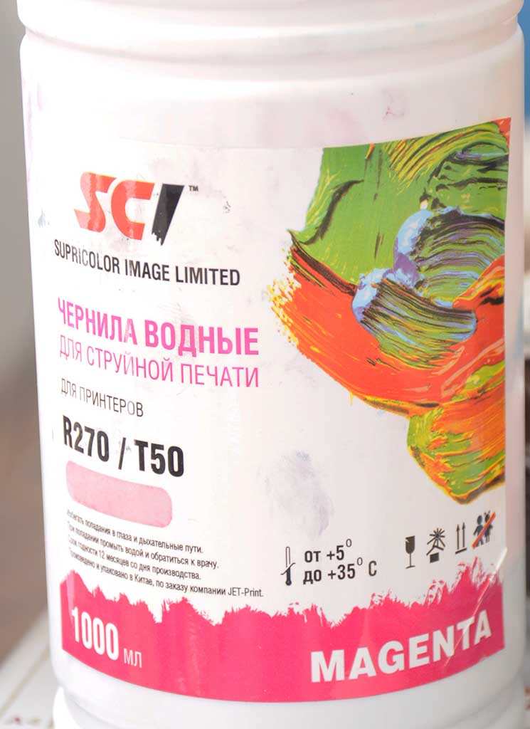

принтер отпечатал 19 000 фото, краска SCI
Краску всегда лил одну и туже с самого приобретения принтера.

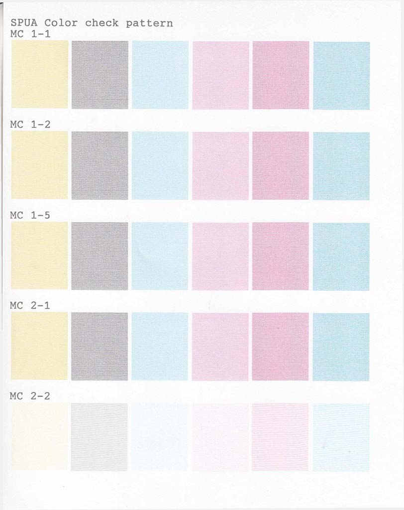

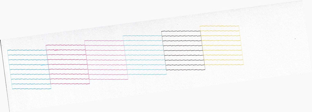

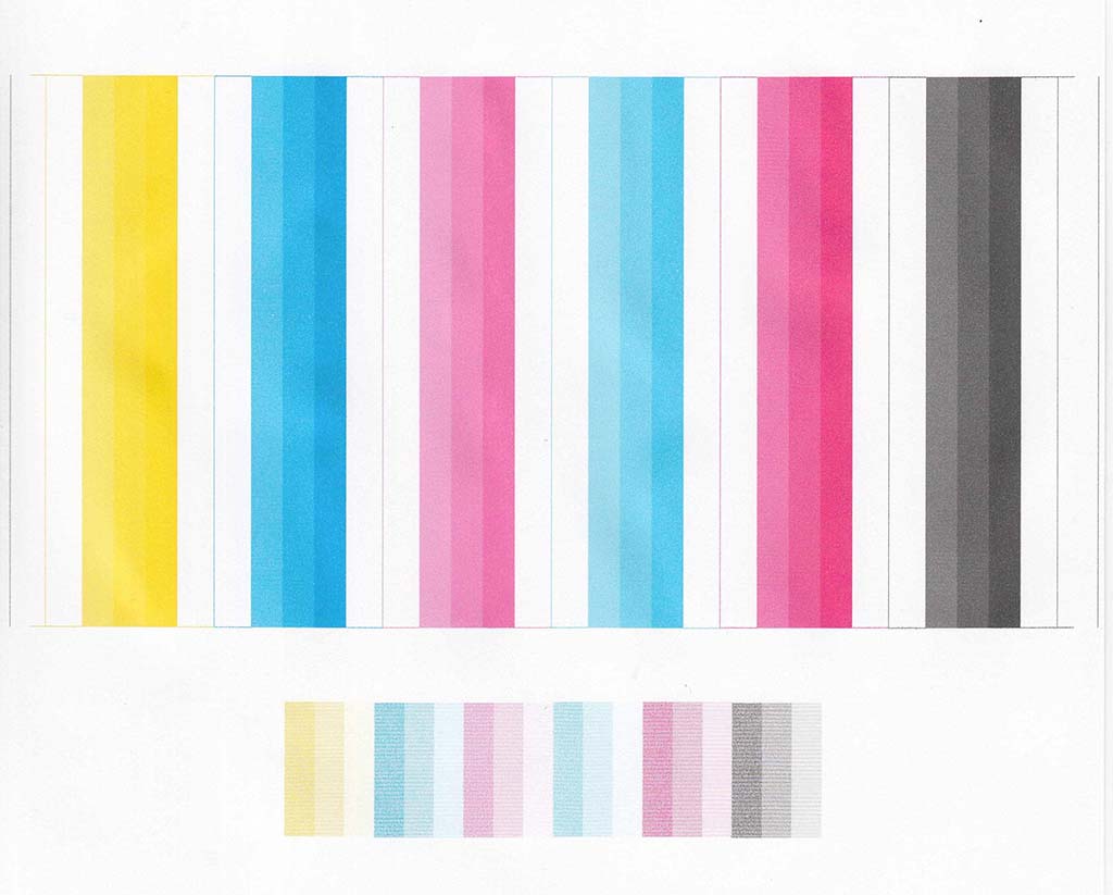

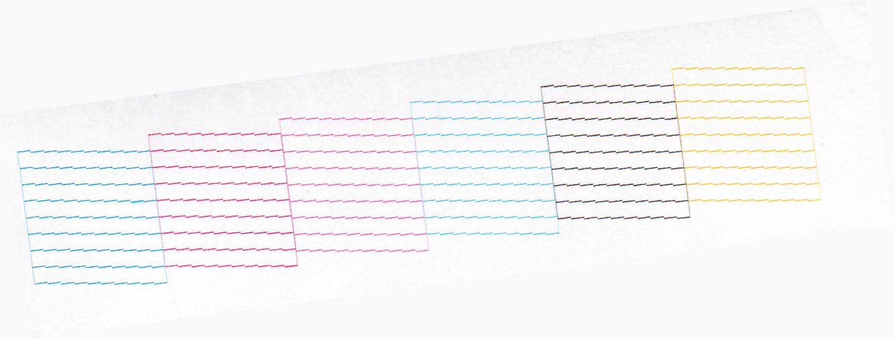

Сканы отпечатков, теста дюз, тест режимов печати ...
| Сообщение #3 Отправлено 08 декабря 2014 - 18:36

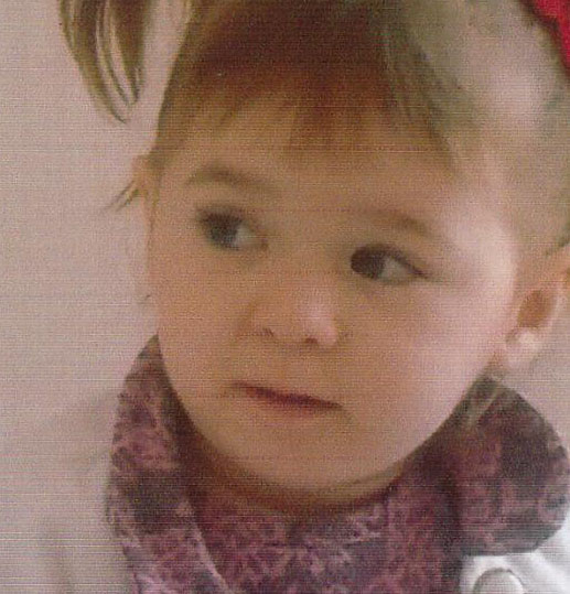

Фишка в том что задаю любое количество фоток формата ф4 все печатает на ура, ставлю печатать фоты 10х15 первые 5 штук примерно печатает четко а потом начинает полосит не сразу конечно, но тем дольше печатаю тем больше и хуже полосы! Шлейфы проверял вроде нормально! Думал что шлейф где то перегибается и перекрывает доступ краске, все работает четко!!
все тесты
вот первая фотка где принт начал полосить! Выложу три фоты по последовательности тем дальше тем хуже
2
3
все тесты
2
3
пользователь Ёpson T50, P50, L800
| Сообщение #4 Отправлено 08 декабря 2014 - 18:36
Маджента косоструит. Опишите про чернила. Когда купили, фасовка, когда заправили, как долго чернила в ёмкостях.
| Сообщение #5 Отправлено 08 декабря 2014 - 18:44
Делаю печать теста дюз после этого и тест показывает что все нормально и никаких пробелов нет
вот краска!!! Не смотря на то что я печатаю на L800 а краска для т50 снимки на выходе идут без искажений по цвету
краска у меня часто заливается, и не простаивает!!! Т к печатаю каждый день на 3х принтерах!
Маджента косоструит на тесте.

Фотки так сильно пережаты в jpg, что не разобрать толком где там полосы.
А так тесты у вас нормальные ничего полосить не должно, по крайней мере на первых отпечатках.

Miklucho, я не могу фотки более 100 килобайт ставить вот и качество!!
весь прикол в том что тест то не показывает пробелов, а на фотках полосит! Я уже проверял не раз все шлейфы толку нет!!! все идеально с виду работает!!!!!!!!!
