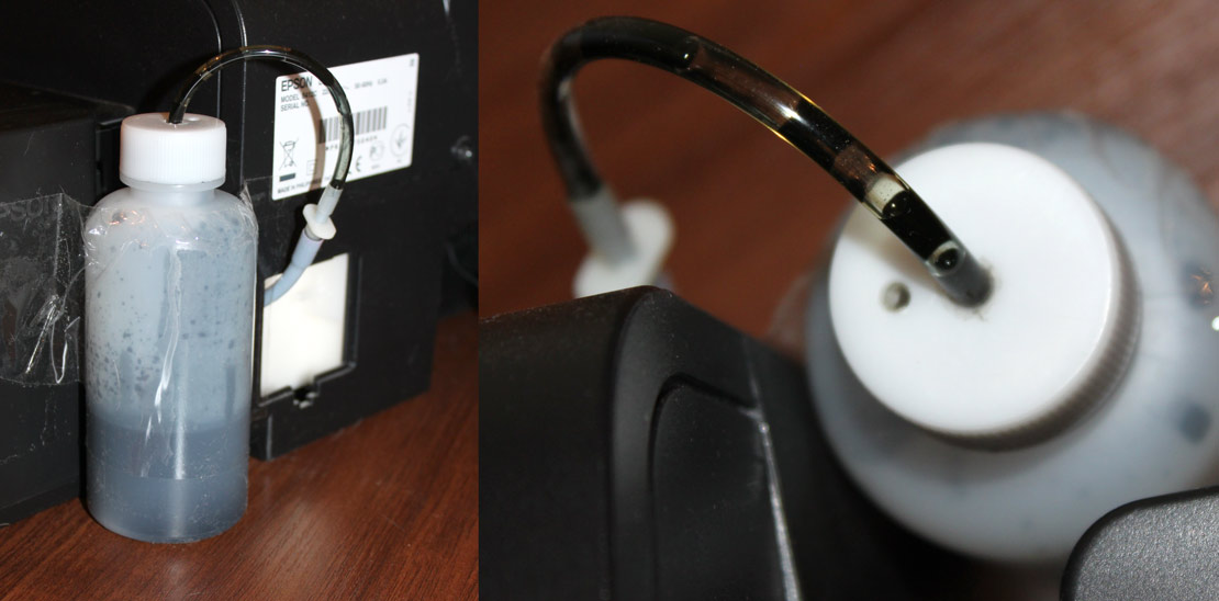

Начну с фото, как у меня организован слив, я не вижу в нем проблем.

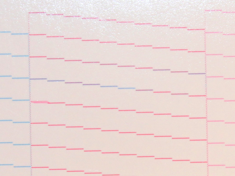

Далее сделал несколько фото (нет сканера под рукой) тест дюз и печати режимов, до и после прочистки.
ЮХа как проверить нормальность подачи чернил? Как почищу отпишусь, принесло ли результат.

Neo
А вы вскройте посмотрите что у вас там

| Сообщение #30 Отправлено 05 ноября 2014 - 12:43
Сегодня принесли 1410, подмес идет на 4ех цветах, y,bl,lc,lm. При давлении шприцем, из соседних цветов протечки нет. ПГ на замену, сниму старую, отпишусь
