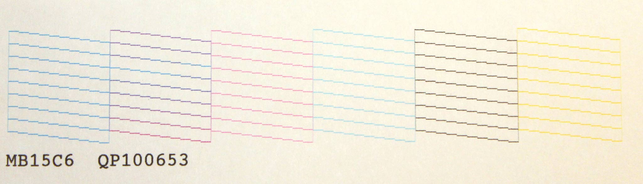

Доброго времени суток, ситуация следующая.
Принтер L800 (2013г) печатаю на оригинале, печатаю мало и дома (заправляю примерно 3-й комплект чернил).
Несколько месяцев назад появилась следующая проблема: после простоя принтера более 8 часов, на тесте дюз всегда видно, что "cyan" смешивается с "magenta". Раньше я не придавал этому значение, т.к. "синели" только несколько черточек. Но постепенно область смешивания увеличивалась и сейчас уже почти весь красный смешивается с синим. На фото это видно (не судите строго, это не скан, а фото). Исправляется после прочистки или нескольких распечаток красного градиента.
Подскажите в чем проблема, что делать?

У меня тоже самое было - разгерметизация головы. Усиленными прокачками увлекались?

Напечатать 3-4 раза тест режимов печати и все стает на свои места, не думаю что это разгерметизация ПГ, больше похоже что во время прокачки, разряжение в проблемном (красном) цвете увеличивается и затягивает дрянь из капы. Причиной может быть все что угодно - не герметичный прижим капы, деформация пластины ПГ или обоймы, пропускная способность красного канала. Возможно слив отработки выведен неправильно

Как раз на разгерметизацию и похоже.
У меня такой же тест дюз.
Если с капы засасывает, то всего в 2-3 дюзы и быстро проходит.

Похоже на проблемы с сливом
У вас нет вент отверстия в сливной емкости?

Вообще, тест дюз действительно странный. Сначала как-то не применил...
Да, примешивается циан... Но сиреневый-то откуда? Правда похоже на отработку, а не на разгерметизацию.
Надо вспомнить, как делается тест дюз. В общих чертах: на каждый пъезонасос подаётся один электрический импульс и соответствующая дюза совершает ОДИН "плевок". Если сделать тест на фотобумаге и посмотреть на него через лупу, то станет заметно, что "ступеньки" теста состоят из ряда точек - "плевков"
Если предположить, что каким-либо образом в дюзы одного канала поступают чернила из канала соседнего, то при печати обычных полноцветных заливок мы будем иметь несоответствие в цветах, которое будет постоянным.
Но, очевидно, в данном случае мы имеем с ВНЕШНИМ подмешиванием, при котором за счёт капилярных свойств в дюзы извне засасываются инородные чернила. Откуда берутся соседние чернила? Очевидно, из соседних дюз. Или висит "макрокапля" или капа грязная или ракель...
Чистим, проверяем нормальную подачу чернил.

Если после прочисток тест дюз остаётся прежним.тогда это разгерметизация пг.
