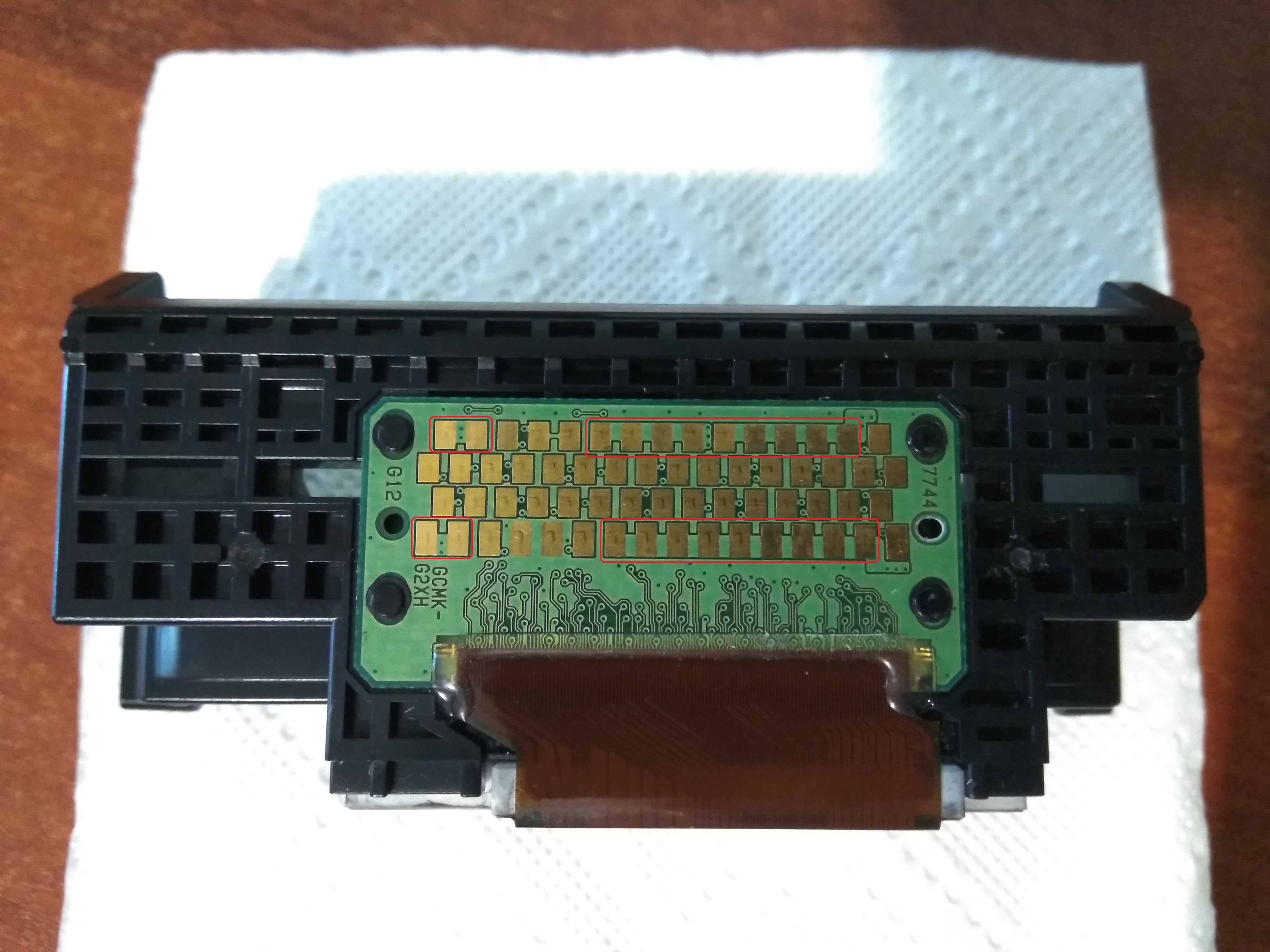

Серега_81. Огромное спасибо. Все заработало. Тоже помогла верхняя левая. Черно-белый мне редко нужен.

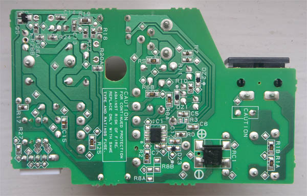

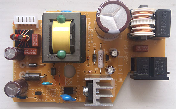

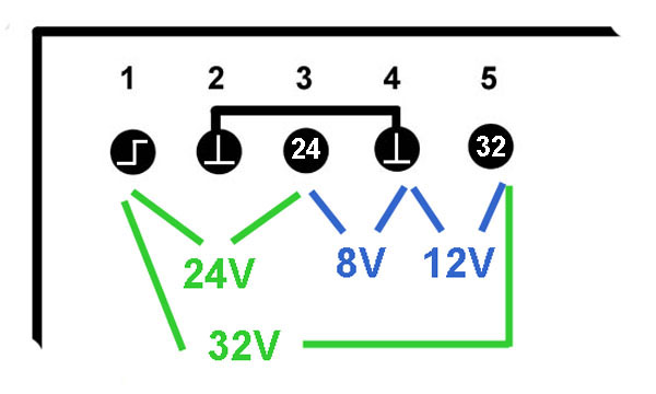

А у меня 4700,выдал В200. Я полез в БП и обнаружил сгоревший предохранитель. Заменил, ошибка пропала. Напечатал несколько десятков листов - качество зашибись - как новый. А потом начал пропадать синий, и опять вылезла ошибка В200. Я снова в БП, а там всё в порядке. Вставил другую головку (в усмерть засохшую - промывке не поддаётся) напечатал тест, потом вставил обратно родную - и опять всё прекрасно... Что ему надо, не понимаю.
| Сообщение #44 Отправлено 12 февраля 2017 - 16:26
Cколько раз говорил, подключайте ваши принтеры господа, к качественному бесперебойнику.

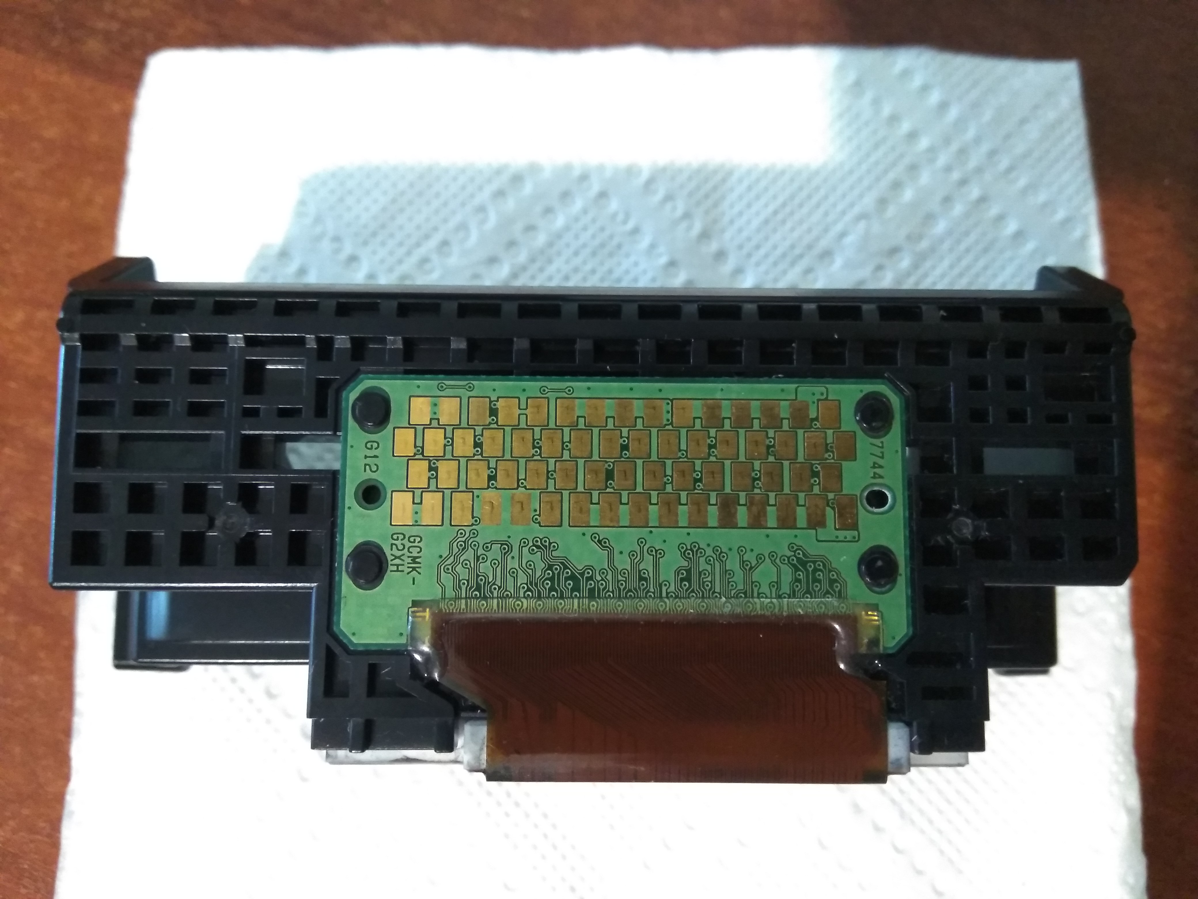

Может кто подскажет в чем проблема и куда копать? Год назад сабж "обрадовал" меня выплюнув B200, заклеил контакты по варианту 2 - т.к. видел что синий картридж полностью высох и сгорела соответ дорожка на голове, вроде стал черным пигментом печатать, B200 ушла, потом купил такой же второй сабж на "запчасти" - в нем оказалась живая голова, переставил - все отлично печатал год все цвета.. на днях опять B200, теперь уже чтобы исчезла ошибка пришлось заклеить контакты по варианту 3 - типа только цвет без пигмента, ошибка исчезла, но листы при печати полностью пустые, и так и эдак пытался оживить - делает вид что печатает, но идут только пустые листы... Ладно, ставлю старую голову, которая печатала пигментом - тоже только пустые листы, ошибки B200 на обоих головах нет, и заклеены они по разному, но краска не идет, только сливается в памперс при чистке, т.к. расход стал чернил такой, что только успеваю доливать, а все листы пустые.. при тесте с смаого МФУ - картина та же...

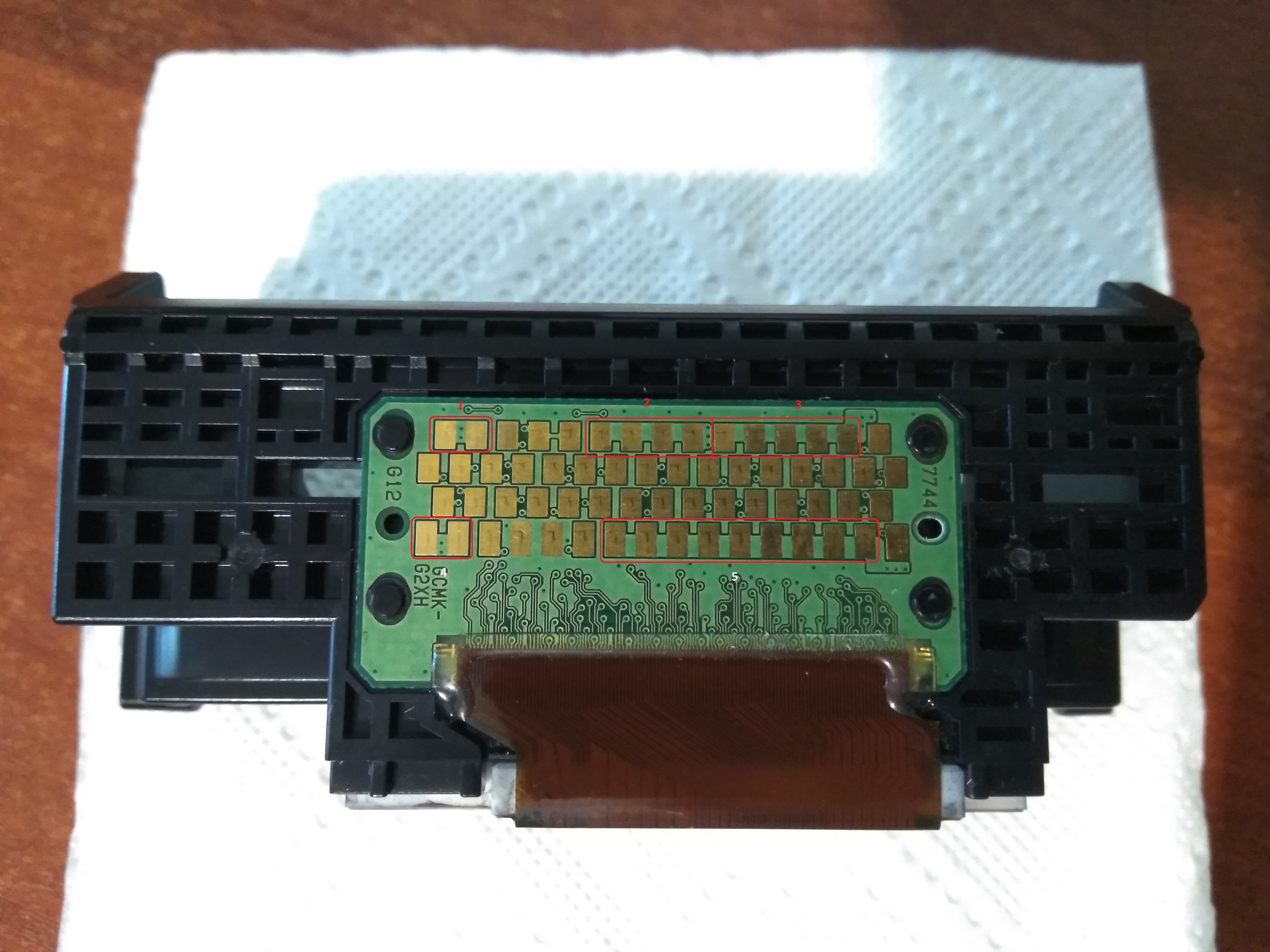

На принтере canon 7240 подошол 5 вариант.Он отключил черный фото цвет и ошибка b200 прошла. Теперь печатаю все в цвете кроме фото...печать на дисках тоже идет..но цвета стали немного тускней

kap1982, спасибо, помогло, выручил! Теперь включается без ошибки с одного нажатия, до этого приходилось по 5 раз жать. А есть ещё варианты заклейки, чтобы проверить, может получится печатать черным или только цветными картриджами? Буду очень признателен!

Заклеил QY6-0078 как указано парой постов выше, ругается на картриджи. Причем один раз ругается что не может распознать, другой раз что пустой, и просит заправить. Рандомно, на разные картриджи (
