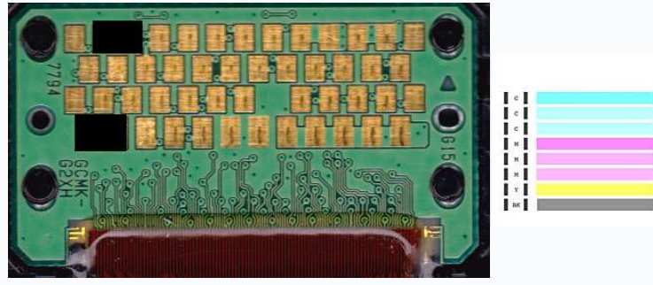

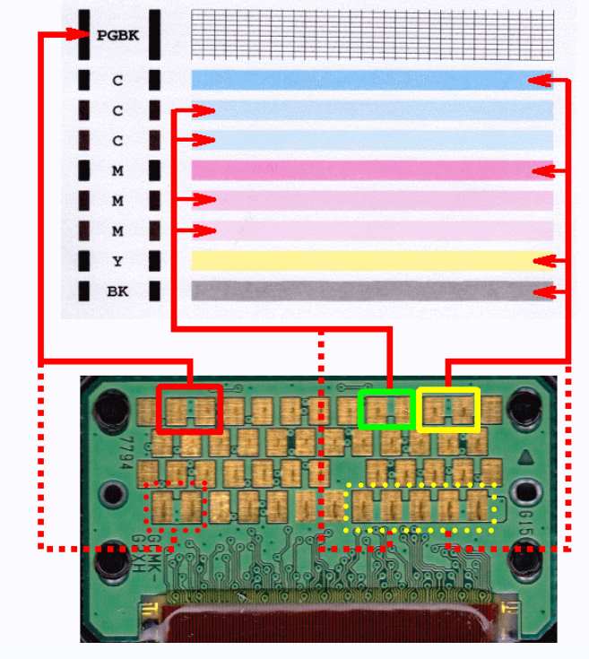

На печатной головке есть такие вот контакты:
Прикрепленное изображение: 1.jpg
Как я понял, контакты, обведенные красной рамкой отвечают за состояние сопел PGBK (черных пигментных).
Желтой - за состояние сопел крупных капель (5пл) водорастворимых чернил - синего, желтого, малинового и черного.
Зеленой - за состояние сопел мелких капель чернил (1пл и 2пл) - синего и малинового.
Если их аккуратно заклеить изолентой (сам побоялся использовать скотч из-за его электростатичности) - то не будут печататься соответствующие строки на листе.
Но и, что важно - из-за этих сопел не будет возникать сообщение об ошибке B200.

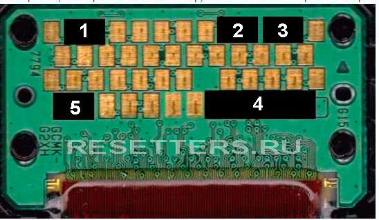

По идее есть такие варианты (показано какие контакты надо заклеить и как будет должна выглядеть тестовая страница печати, если всё остальное хорошо):
Пробуем заклеивать и проверяем варианты:
1-й вариант (чтобы работал только сканер). Если ошибка B200 пропала - переходим к следующим вариантам. Если нет - извините, что отнял ваше время.
Прикрепленное изображение: 12.png

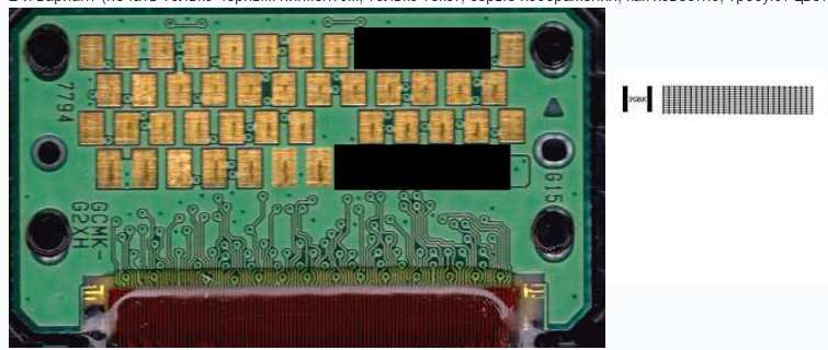

2-й вариант (печать только черным пигментом, только текст; серые изображения, как известно, требуют цветных чернил)
Прикрепленное изображение: 111.jpg

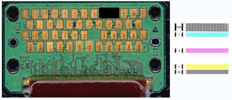

3-й вариант (печать только цветными чернилами - вышли из строя сопла черного пигмента)
Прикрепленное изображение: 1111.jpg

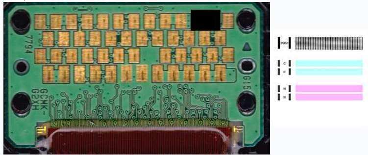

4-й вариант
Прикрепленное изображение: 11111.jpg
5-й вариант
Прикрепленное изображение: 111111.jpg
У меня оказался 4-й вариант, при котором я могу печатать и черным цветом, и даже немного по-цветному (не фото).
Сколько оно ещё пропечатает в таком режиме - неизвестно.

Лично я проверил 1-й, 2-й и 4-й.
То, что левые пары контактов отключают печать черным пигментом - в этом сомнений нету (ибо во втором варианте он уже появился).

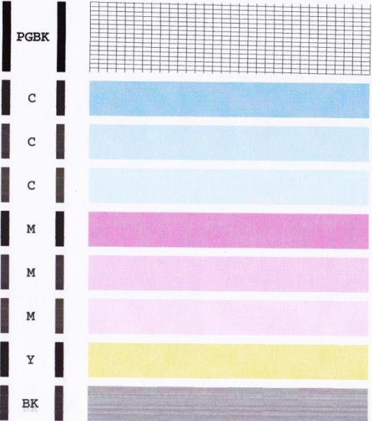

Все добрый день, наконец получил ПГ (29.11.14г.)заказ шёл 30 дней.
ПГ явно проверялась перед отправкой и потом запечатывалась в герметичную упаковку.
На чёрном-фото (при тесте сопел) видны полосы, но при качественной печати фотографий их нет (просто нет -качество отменное).
Причём, сопла явно работают (где полосы как от неработающих) но как-то странно -выходят за рамки печати (как будто "пылят" во все стороны, а не чётко печатают в нужное место. Видимо когда произошёл пробой в ПГ всё таки что-то случилось в матплате, но я рад, что так а не хуже.
P.s. презентацию печатал на быстрой печати всё супер.(качество даже лучше чем на предыдущей ПГ)
а фото всегда печатал при высоком качестве.
сканы выложил (лучше не получилось- качество 600 dpi)
Прикрепленное изображение: Tect1.jpg Прикрепленное изображение: Foto (ckan).jpg
