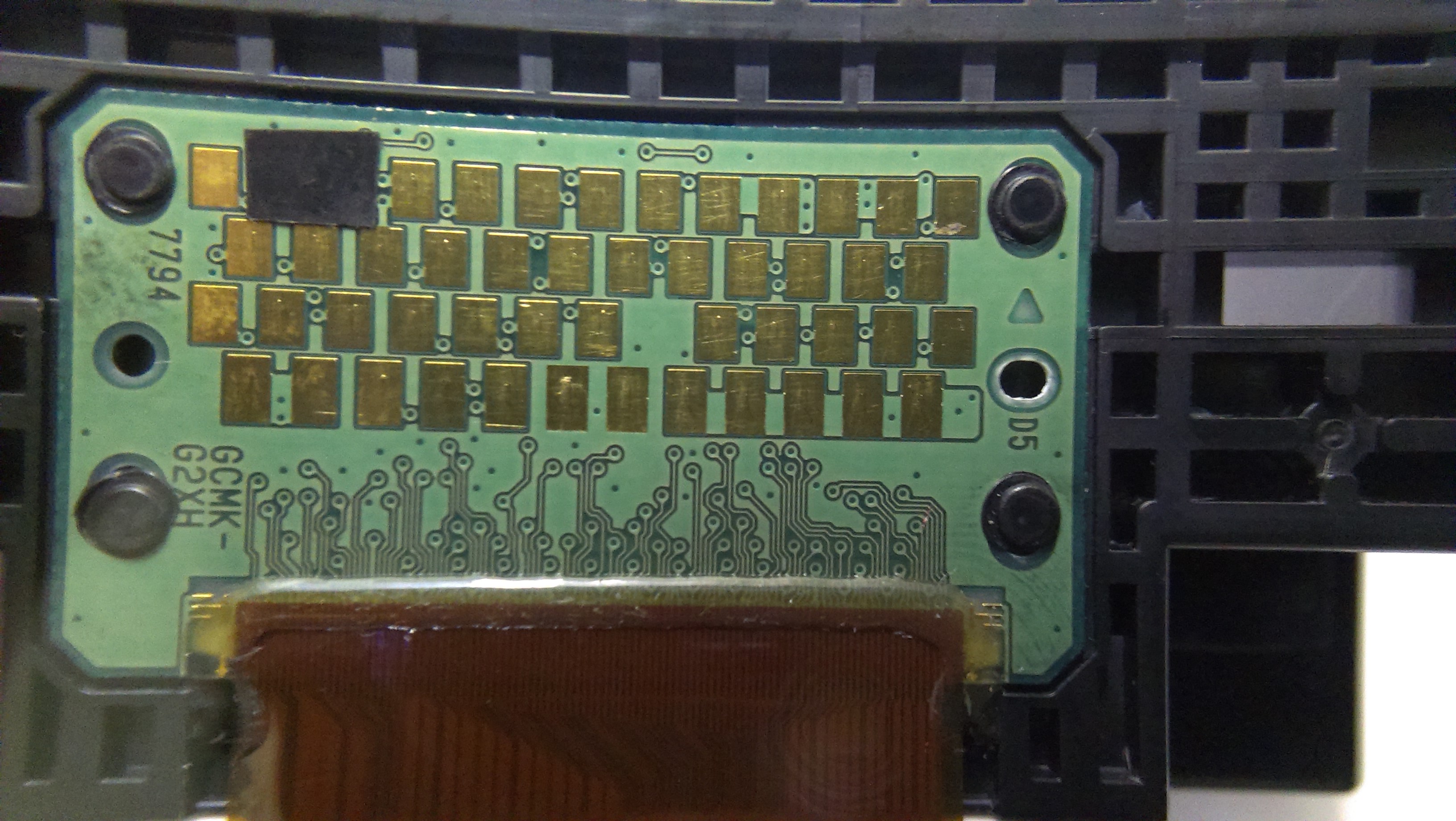

есть 5540 с такой же ошибкой, НО
в нем головка QY6-0082
и контакты не совпадают с теми что на фото
как узнать где на ней какие заклеивать или есть может фото?
спасибо!

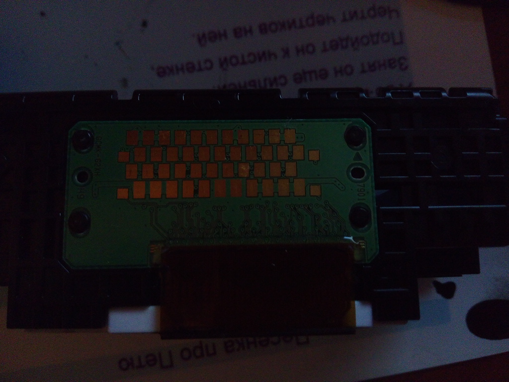

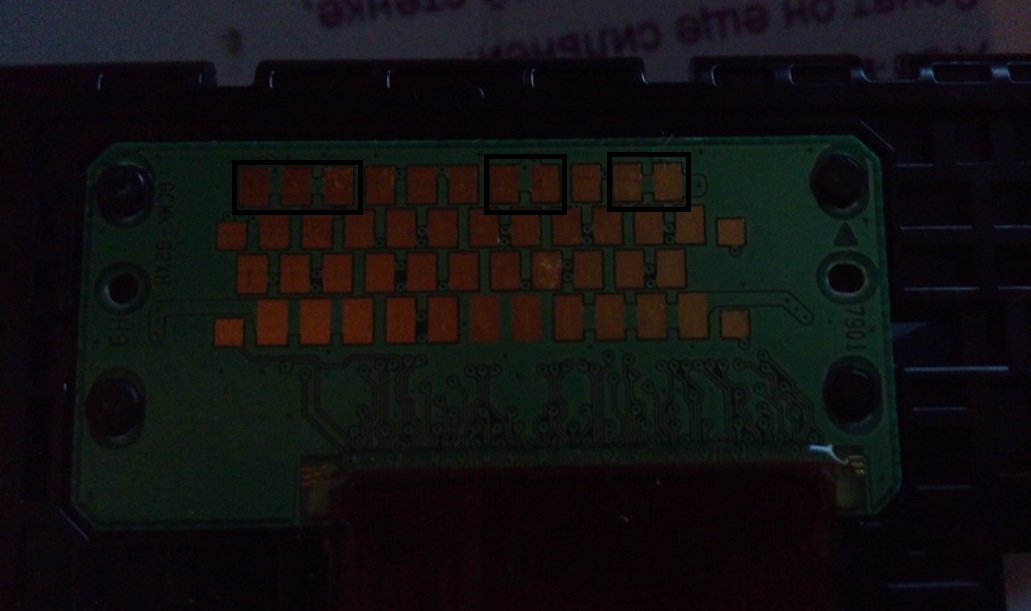

Клиент привёз MG5340 с СНПЧ, с В200. Сказал что давал в (не знаю можно ли называть компании, я тут новичок) сервис, забрал обратно, так, как каретка накрылась и там исправить не могут. Начал тестить.
Включил - сразу В200
Воспользовался этой веткой, заклеил контакты на голове.
Вариант №1 и В200 ушла.
Начал поочерёдно отклеивать контакты. Отклеил 2,3 и 4, попробовал напечатать цветными - аппарат матюгнулся что "нет чернил". Долил чернил, загнал их в картридж. Промыл голову - чернила проходят, только пигментник плохо. Бросаю на печать, якобы печатает, но на бумаге ничего. То есть - не печатет. Отклеил все контакты - опять В200.
Итог: заклеил обратно контакт (на картинке автора ветки обозначен как 1)
- В200 ушла, принтер в готовности, но не печатает. То есть делает вид что печатает, а краска на лист не поступает.
Дюзы вроде тоже целые, горелости не вижу
Почему не печатает ответа пока нигде не нашёл. Может есть идеи у кого-то?

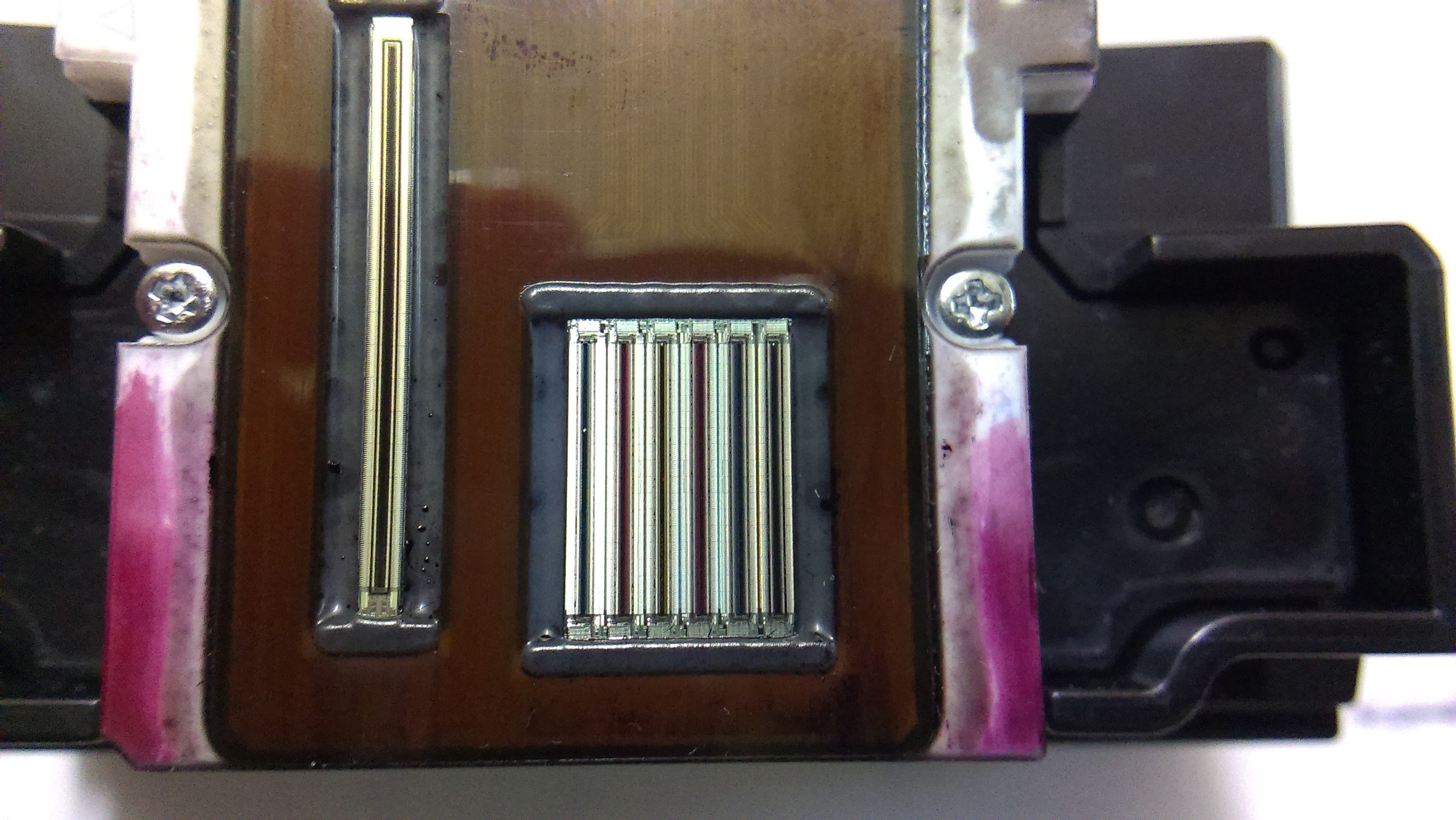

Головка в черном пигменте со стороны сопел. Место парковки головки тоже все в черном пигменте.
Купил MG5240, стоящий без печати пол года.
Думаю попробовать отмочить голову.
