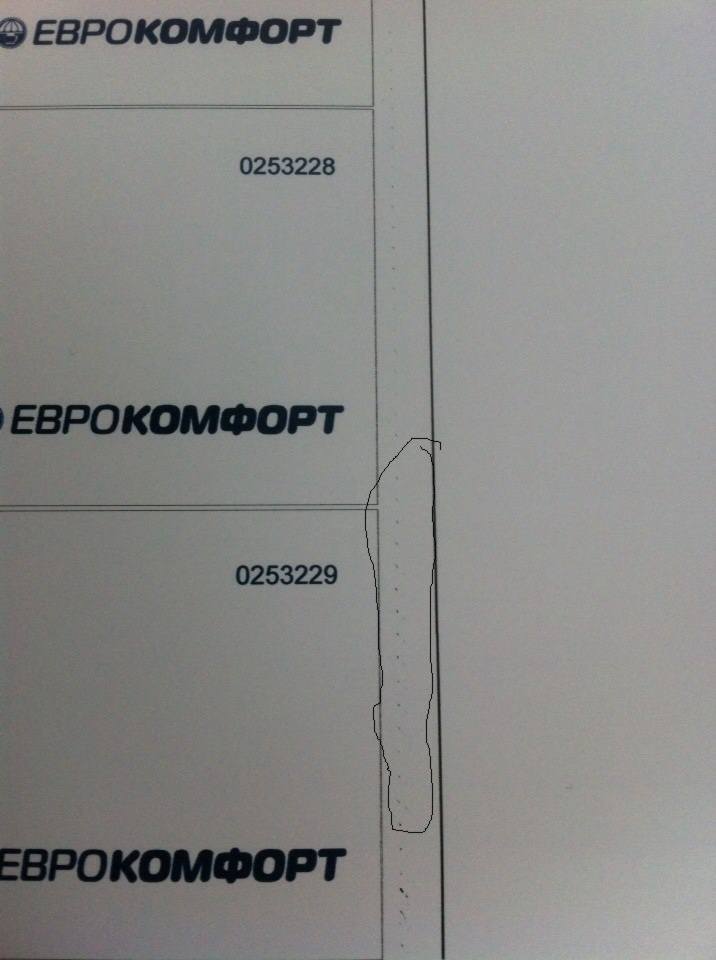

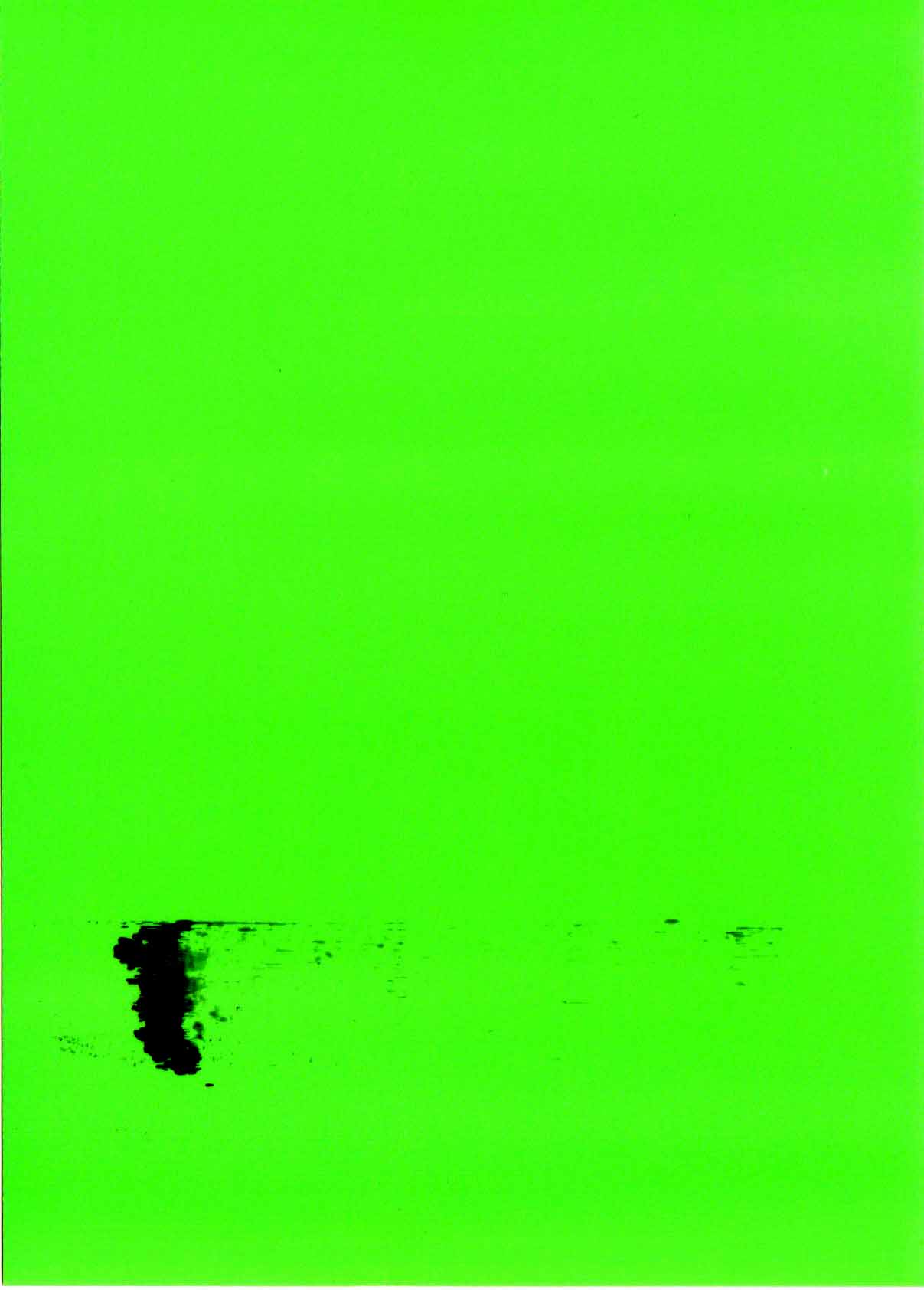

| Сообщение #63 Отправлено 13 июня 2014 - 14:34
проблема з принтером тх650 спч інк . при друці на фото папері а-4 10-15 15-20 появляться пляма в кінці листа. в одному тому самому місті. коли друкуєш на звичайні ксероксні то нормально. я вже чистив всі валіки пг промивав почистив все що можна але проблема залишилася. ось фото . плями на кінці бумаги різного формату однакові. Що робити? носив вже в ремонт ніхто не знає що то таке.
може бути таке що бумага не фіксується ?

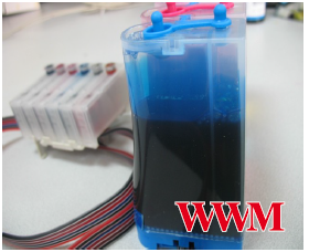

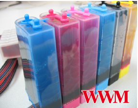

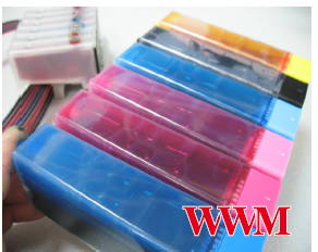

21.garik, жестокий перелив. Доноры правильно заправлены, на какой высоте установлены?

21.garik, доноры заправлены не правильно, установлены не правильно!
Чернил в воздушном отсеке не должно быть. Кувырните аккуратно емкости, чтобы чернила перетекли в чернильный отсек.
Доноры должны стоять на столе, без всяких подставок.

21.garik, 1. доноры установить на стол, стоят. 2. Из малых отсеков СНПЧ, надо шприцом с трубкой от капельнице откачать чернила, чернила сливайте в большие отсеки СНПЧ. В малых отсеках чернил должно быть 0.5-1 см, не больше.
А чего так по-допотопному?
А закрыть отверстия и просто наклонить слабо?
Да, это надо сделать. Да, доноры должны стоять на столе. Но не спасет это все пока не промоете печатающую голову. Стоял принтер 4 года! Засохло там все. СНПЧ с чернилами - не панацея от этого, а всего лишь система подачи чернил на печать, на чистую, рабочую голову.
