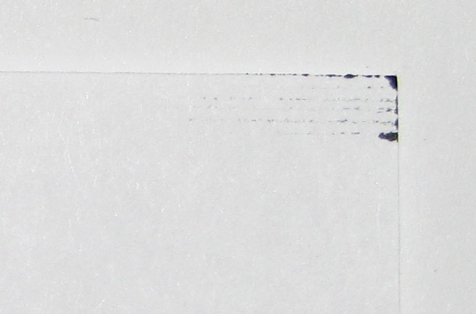

Мазня в начале и в конце носителя при печати без полей может говорить только об одном - края листа загибаются. Выход - использовать ровную бумагу.

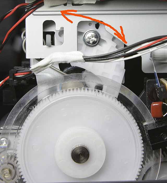

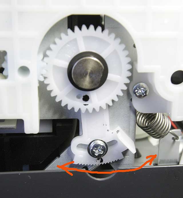

Узлы начальной установки высоты направляющей штанги ПГ есть в любом принтере. Чем выше поднята штанга, тем меньше вероятность мазни, но хуже качество печати.
Вот так они выглядят в R270:

| Сообщение #42 Отправлено 15 октября 2009 - 18:24
Други, помогите! R220 начал оставлять черные полосы на выходе листа - несколько полос перерастающих в кляксу на самом краю листа. От плотности бумаги не зависит (пробовал и 90 и 230) с полями, без полей - тоже без разницы. Пачка сигарет не помогает. НО! Если на листе в верхнем левом углу есть какое-то заполнение (например листва деревьев) полос нет! Не то что их не видно их реально нет. На фоне неба или белом, присутствуют обязательно. Доноры не при чем - не двигал их уже года два, раньше таких проблем не было при любом уровне чернил. Все что мог протереть в принтере без разборки протер - не помогло. Как лечить?

| Сообщение #47 Отправлено 15 октября 2009 - 20:06
Неподвижность доноров не есть гарантия сохранения балансировки.
Поскольку, при "наличии заполнения", мазня отсутствует, напрашивается вывод - на дюзах появляется избыток чернил.
Который будет выплюнут либо "в заполнение", либо в кляксы.

| Сообщение #48 Отправлено 15 октября 2009 - 20:29
да бумага гнутая, вот и царапает ПГ о бумагу!

| Сообщение #50 Отправлено 19 октября 2009 - 12:20
Сорри, что не смог сразу ответить - только сегодня истек трехдневный бан. Все таки сомневаюсь что причина во влажности или загнутых краях бумаги, т.к. проблема наблюдается на разной бумаге (пробовал обычную белую офисную 80гр(?), матовую 170гр и глянец 230гр). Обратил внимание что с обратной стороны тоже фотки есть мусор, а это уже валики однозначно. В принчине пока так и не разобрался, но ход вашей мысли понятен, спасибо! Как бы не оказалось что принтеру банально нужно капитальное техобслуживание - как ни как 3 года дома работает, хотя и сливает отработку в баночку а не в паперс
| Сообщение #51 Отправлено 01 ноября 2009 - 13:40
romanM (15th October 2009 - 09:29 PM) писал:
Как бы это банально не звучало, Роман (и ЮХа) оказался абсолютно прав! Края у бумаги загнуты дугой внутрь, буквально чуть чуть (поэтому и не заметил сразу), но этого хватило чтобы мазать. Влажность, доноры, чернила, ролики и т.д. оказались ни при чем. Всем СПАСИБО!

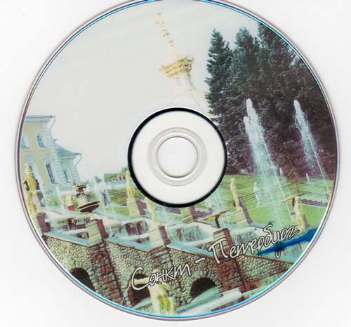

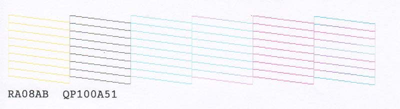

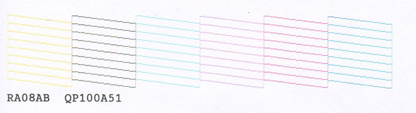

| Сообщение #59 Отправлено 08 декабря 2011 - 09:59
Всем привет! Принтер TX 650, перезаправляемые картриджи Ink Jet, чернила InkTec. У меня такая проблемка с перезаправляемыми картриджами(я уже писал о ней в форуме первых вопросов - посоветовали СНПЧ ставить, но пока не до этого, поэтому хочется услышать, мошт что то можно сделать с картриджами, пока не поставлю СНПЧ): вчера печатал - все ОК было, сегодня вставил диск в принтер, запустил печать, диск вылез нормальный, запускаю печать второго такого же диска, и в итоге на диске клякса синего цвета + цвета ушли в синеву(фото 1) + лоток для CD по краям перепачкан краской. делаю проверку дюз - результат на фото 2, затем прочистку и опять тест дюз - фото 3, после этого все нормализовалось. ведь если бы подтекал картридж, то он бы постоянно тек? или нет? в чем может быть причина? кстати, после прочистки головки принтер перестал видеть черный картридж - вытащил, вставил, и все ок... короч, все траблы без какой то системы возникают, по крайней мере я не могу понять причин. помогите разобраться, пожалста!
| Сообщение #60 Отправлено 08 декабря 2011 - 10:10
