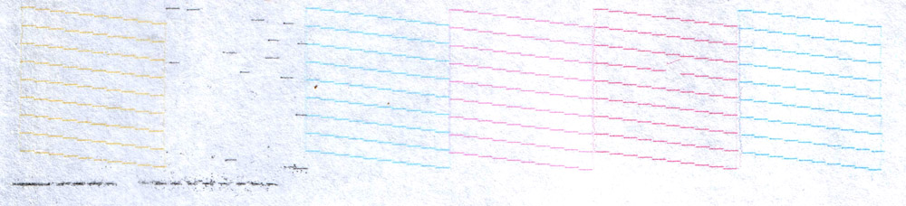

История такая.
Epson R270, в возрасте ~ пол года. Печатал, конечно, не сотнями страниц в день, но достаточно много и регулярно. С момента покупки стоит рессетeрская СНПЧ, капсульная. Все работало как швейцарские часы. Чернила еще не менял, как купил вместе с СНПЧ, так до сих пор из тех же банок и подливаю. Чернила InkTek e0009.

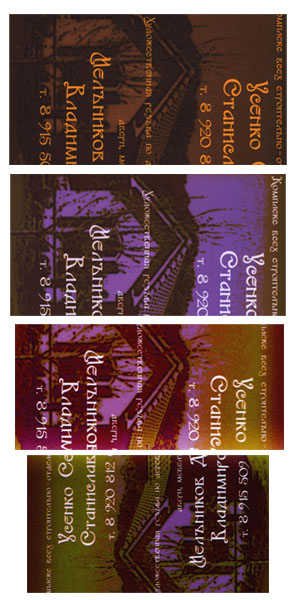

Вечером сего дня выполнял очередной заказ. Сделал макет, несколько раз распечатывал на обычной глянцевой бумаге Ломонд (при этом использую соответствующие профили) для контроля размеров, цвета и пр. мелочей. Добившись отличного результата поставил в лоток дорогую фотобумагу - Ломонд Сатин 290грамм. На данном типе бумаги мне до этого еще не приходилось печатать, поэтому скачал под нее новый профиль. Установил, настроил принтер и запустил печать... Вот тут то неожиданно и начались ужасы.
На фото 1:
Первый сверху - последний идеальный вариант, отпечатанный на простой глянцевой бумаге, перед Сатином и сменой профиля.
Второй - то, что получилось на первом же отпечатке на Сатине. Немного удивившись, я решил что просто некачественный профиль оказался для Сатина. Вернул свой старый профиль...
Но все последующие отпечатки стали выходить всех цветов радуги, но не то, что должны быть. При этом все время странности были с желтым. Не зависимо от установленного профиля.

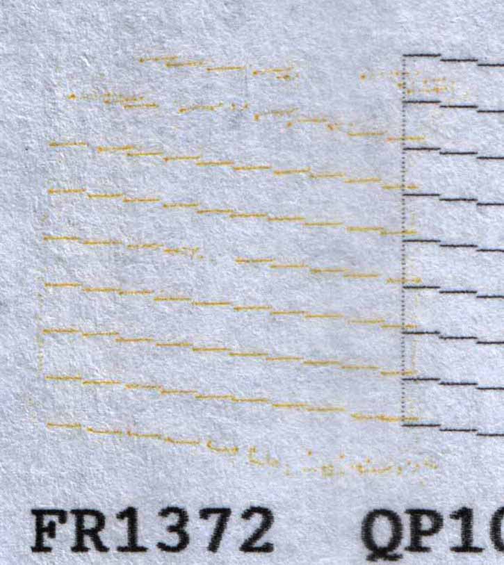

Далее я сделал проверку дюз. Результат на фото 2. Ума не приложу, почему желтый неожиданно так сильно съехал и на половину не пропечатался. И как видите, остальные цвета тоже друг на друга заходят.

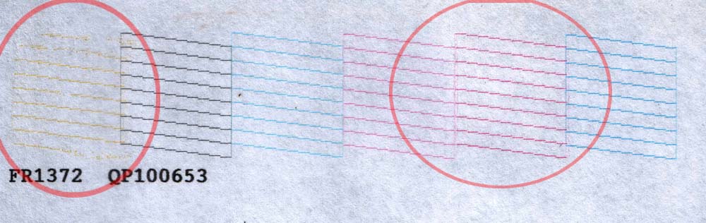

После тщетных попыток откалибровать ПГ, а так же нескольких прочисток головки проверка дюз дала следующий результат (фото 4). На желтом все дюзы появились и выровнялись, но калибровка все равно осталась неточной. Но зато вот что произошло с черным. Вернуть его не удается никак.
Как думаете, что это может быть? Почему так резко сбилась калибровка и пропали дюзы? Засор?
Воздух я бы исключил. Доноры полные, ни в трубках, ни в капсулах пузырьков лишних нет. Чернила принтер всасывает нормально.

|    Сообщение #23 Отправлено 17 сентября 2009 - 01:35   Episode
Это называется пипец голове.
У нас на форуме есть многоуважаемый пользователь ЮХа, который печатал на сатине и проклял тот день когда сел за баранку этого пылесоса решил на нем печатать.
Мало того, он чуть ли не в каждом своем сообщении не устает повторять - ЗАБУДЬТЕ ВЫ О САТИНЕ если дорог принтер.
Чем отличается сатин от других бумаг?
Правильно, тем, что он изгибается вверх, печатающая головка черкает по нему счищая поверхностный слой, который насмерть забивает дюзы.
Если Вы не успели разобрать принтер, снять головку и отмочить ее сию же секунду - в магазин за новым принтером.
Повторюсь, это написано сотни раз по всему форуму, не заметить это - невозможно.
Что делать в данной ситуации?
Как всегда - три варианта, два из которых:
1. Купить новый принтер, т.к. замена ПГ на старом принтере = стоимость нового принтера - 3%
2. Снимать ПГ и отмачивать различными промывочными жидкостями, квасить в УЗ ваннах, применять давления и обратные отсосы, извести кучу нервов, денег, времени и в конечном итоге - пойти и купить новый принтер.
Выбор - за Вами. Решите, что для Вас более приемлемо.
В общем то, обсуждать в этой теме нечего. Все варианты промывки ПГ описаны в ФАКе, шансы, что это поможет с ускорением стремятся к нолю.
Мой Вам совет - качайте прайсы компьютерных фирм и подбирайте подходящий по цене принтер.
з.ы. калибровка не калибрует зацемментированные дюзы. Калибровка нужна в одном только случае - новый принтер только с конвейера. А когда на тесте отсутствуют 90% дюз, калибровка до одного мягкого места.

|    Сообщение #31 Отправлено 17 сентября 2009 - 18:40   Asden
Я вот тоже погуглил и здесь и в рунете, и не нашел ниодного отрицательного отзыва о сатине. Ну разве что у кого-то чернила с нее смазываются.
На данный момент все дюзы на всех цветах печатают ровно и без пропусков, и только черный пропал наглухо... :unsure: боюсь остается только промывка. (как уже писал выше- черный пропал после програмной прочистки)
Проблему с негерметичностью или завоздушиванием исключаю. Уже не один раз все проверил. Да и при печати теста дюз черный не полностью отсутсвует, а там вместо полосочек много малюсеньких точек, как будто из брызалки брызнули

|    Сообщение #37 Отправлено 17 сентября 2009 - 23:55   Asden
Ну что я вам хочу сказать... путем промывки головы "сверху" через капсулы и далее нескольких штатных прочисток, удалось вернуть все дюзы и даже избавиться от косоструя. Но! своими первоначальными действиями- когда ринулся калибровать головку... походу я ее разъюстировал вхлам! При печати текст на картинках двоиться аш жуть!
