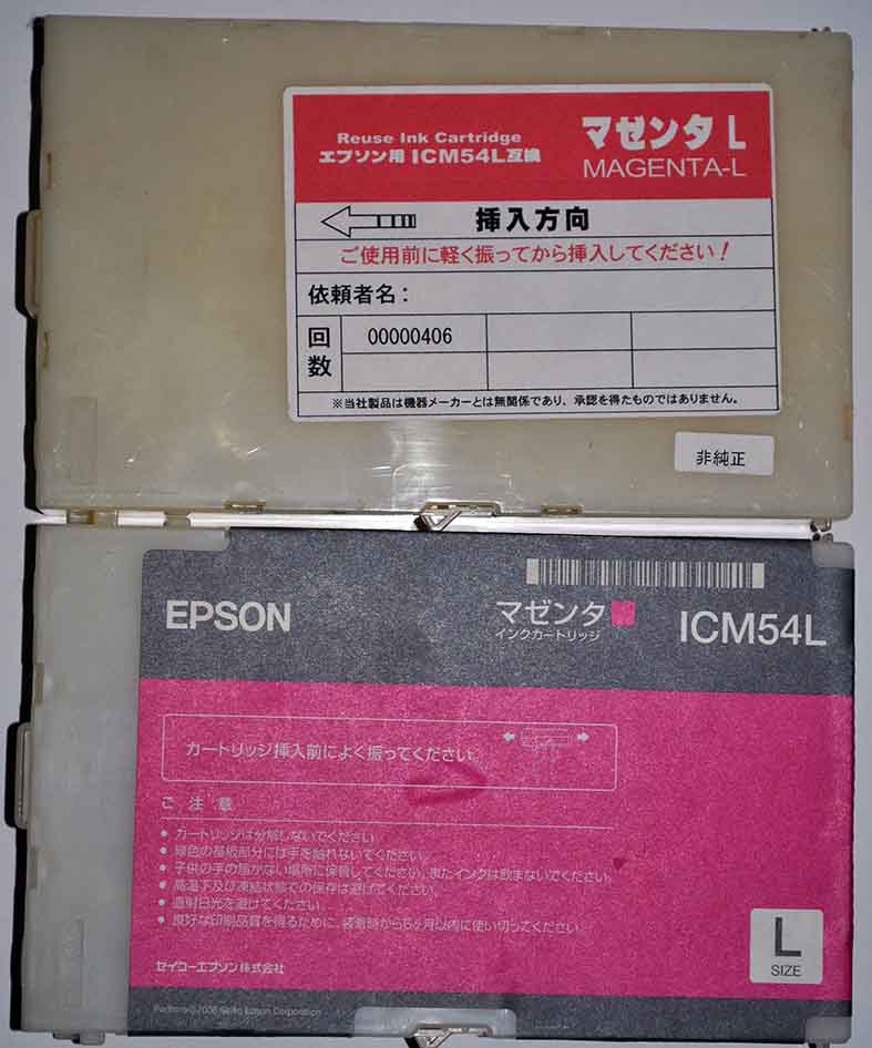

P\S вот тоже из Японии, оригинальный картридж и не понятно какой
| Сообщение #43 Отправлено 05 октября 2014 - 16:01
pepsiman,
Это оригинальный картридж L обема , для epson B500 ( epson PX - B510 в Японий ) .
