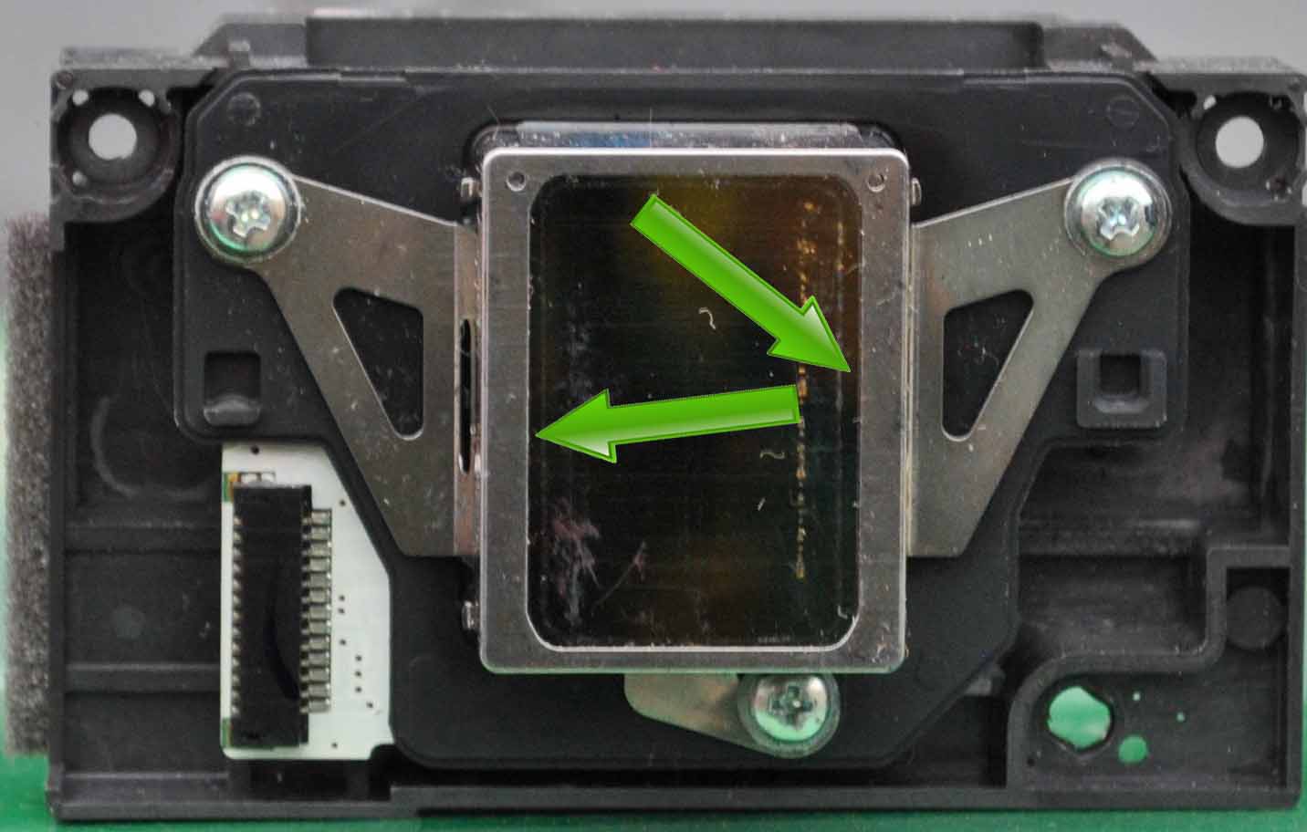

|    Сообщение #9 Отправлено 05 октября 2014 - 15:02   pepsiman
Просмотр сообщенияShada_s сказал:
Из всех дюз выходили ровные струйки под давлением от шприца.
Любое насилие над ПГ, чревато такими последствиями. Когда шприцем давили из соседней чернильнозаборной иглы промывка не появлялась? Нужно исключить разгерметизацию ПГ. Обойма к ПГ плотно прижата? Пластина дюз не имеет физического повреждения?

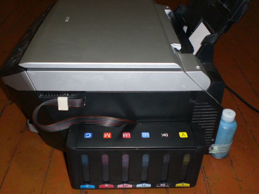

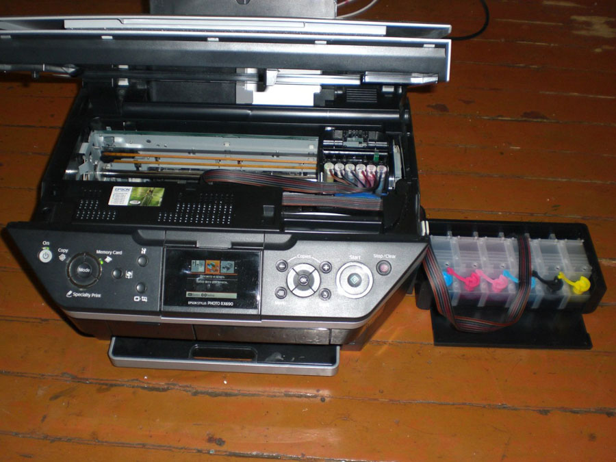

|    Сообщение #11 Отправлено 05 октября 2014 - 15:05   Anbel
Shada_s, поверь эта система работает вечно.

|    Сообщение #12 Отправлено 05 октября 2014 - 15:06   Shada_s
Там все хорошо. Силу рассчитывал. да и то делал так только когда уже идеально проходить стало. Из соседней и иглы, и дюз ничего не появлялось. Разгерметизация исключена.пластина ровная. имеются как бы небольшие царапины поперек, но проходят они через всю головку и это какжется от резиновой штучки, которая вытирает пг.
