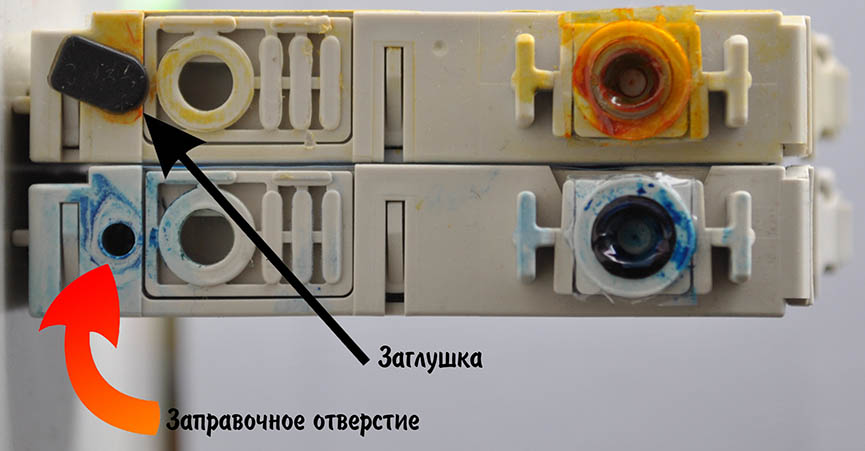

| Сообщение #33 Отправлено 05 октября 2014 - 15:28
Я конечно не против нано. но у меня есть другой принтер, который печатает. Этот надо сделать. если будет виден хороший результатт. то будут куплено все что надо. а так вкладывать деньги не охото. Тем более я студент.
| Сообщение #34 Отправлено 05 октября 2014 - 15:28
Андрей , кока-кола , мы почти решили проблему .
| Сообщение #35 Отправлено 05 октября 2014 - 15:30
Глянул щас на эту резинку на оригиналах. диаметр заметно шире чем на пзк. Ее можно спокойно вытащить, или придется разламывать что то? не хотелось бы потрить новые пзк
| Сообщение #36 Отправлено 05 октября 2014 - 15:33
обнаружил в принтере, который покупал в Японии и там уже мутят и оригиналы заправляют
| Сообщение #37 Отправлено 05 октября 2014 - 15:34

| Сообщение #39 Отправлено 05 октября 2014 - 15:37
pepsiman,
Теперь прояви гениальность , и подскажи автору как решить проблему с ПЗК из оригиналов .
Родной, видимо ресетером сбрасывали
| Сообщение #40 Отправлено 05 октября 2014 - 15:45
Думал уже переделать оригиналы. раньше где то статейку видел. щас не нашел. Проблем в том, что чипы туда не влезут. на пзк они кораздо бльше
ну только если купить этот приборчик. которы чипы сбрасывает, не заю даже как выглядит
