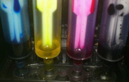

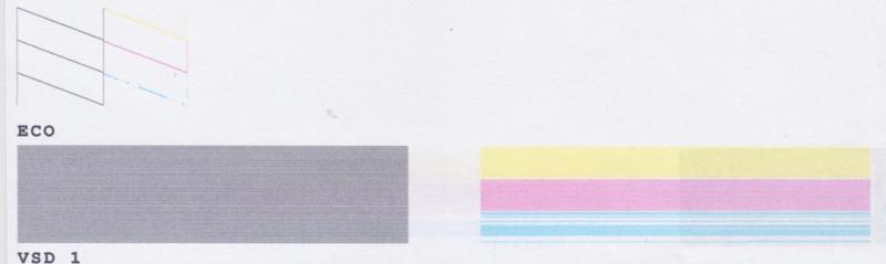

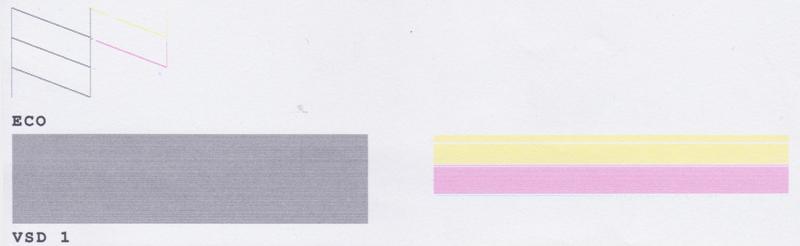

вообщем, ситуация такая: Изначально при балансировке СНПЧ я принтер поставил на подставки 1 см. А доноры на столе (тоесть немножко ниже). Сегодня с утра я сделал тест: (синего почти нету). Мудрил, мудрил, и решил принтер поднять еще на 1 см. Сделал тест и О, чудо!!! синий появился (но не весь). Сделал прочистку и полностью пропал синий. Посмотрел с помощью зеркала на пластину дюз. Все чисто))) И еще одно заметил: когда я поднял принтер еще на 1 см. через минут 5 чернила синего цвета начали уходить из капсулы (шприца). При этом все остальные чернила находились на месте((( Я так понимаю балансировка производиться не для каждого цвета отдельно а для всей системы. Почему тогда синий уходит, а остальные нет(((
И получаеться такое что дюзы не забытие ???? или не засохшие но забытие ??? или ................ ???

sanek943, попробует промыть ПГ обратным отсосом , должно помочь .

но по тестах дюз видно что сначала есть цвет, а после прочистки дюзі пропали синего цвета. Значит она не грязная. или я чего то не доганяю???

sanek943, у тебя нарушена бансировка, ставь 2П капсулы, или делай бансировку пока чернила все на прочитски не используешь.
| Сообщение #71 Отправлено 01 октября 2014 - 11:34
балансировка делается на каждый цвет отдельно или на всю систему???
| Сообщение #72 Отправлено 01 октября 2014 - 12:25
Ты сможешь отдельно донор каждого цвета баласировать?

Спасибо Вам всем большое за помощь. Проблему устранил таким методом. Сделал програмную прочистку ПГ, но вместо чернила в шприц налил зеленого ММ. И вот оно, ЧУДО!!! После простоя появились все дюзы синего цвета. ТЕМА ЗАКРЫТА)))
| Сообщение #76 Отправлено 05 октября 2014 - 14:54
sanek943, ММ не решает проблему, проблема у тя в чернилах и капсулах, сделай то, что я те говорил и чернила потом будут не по чем, до определенной степени, но в чернила лучше добавлять воду дистилированную.
