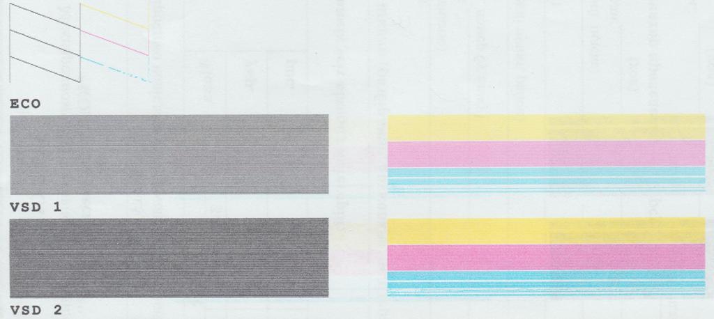

CX4300 - Грязная ПГ (проблема с синим цветом) Здраствуйте. проблема с синим цветом и иногда черным. Часть дюз пропад

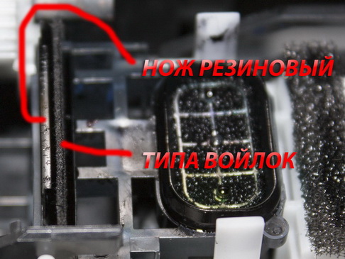

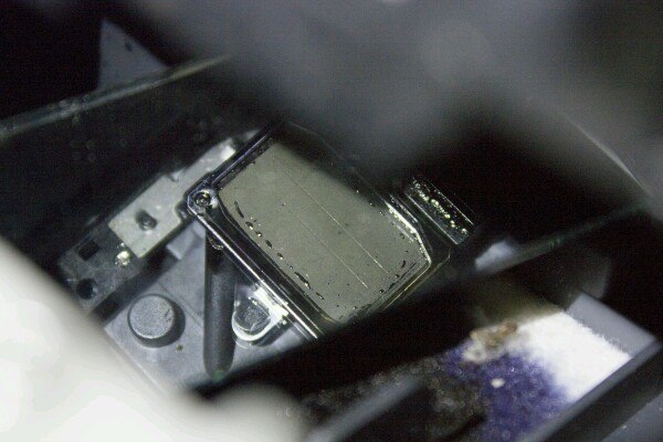

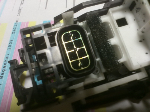

sanek943, кинь фото парковки .
| Сообщение #23 Отправлено 28 сентября 2014 - 22:03
sanek943, чесно ты меня в ступор ввел, никада не обращал внимания есть там нет его там, но по идее он там не нужен, просто куда чернила будут уходить, и при этом это дополнительный сборщик мусора.
| Сообщение #24 Отправлено 28 сентября 2014 - 22:03
возможно я войлок и резинку перепутал местами. Может из за такой глупости біть вішеуказанная пролема???
| Сообщение #25 Отправлено 28 сентября 2014 - 22:05
конечно может, если на пластине будет собираться некоторое количество капель а ракель не будет должным образом их убирать, то и полошение обеспечено.
| Сообщение #26 Отправлено 28 сентября 2014 - 22:09
Ладно, спасибо Вам большое. Я завтра поставлю наоборот те две штучки, и посмотрю результат))) Завтра отпишусь. И извините за то что в начале не указал всей информации)))

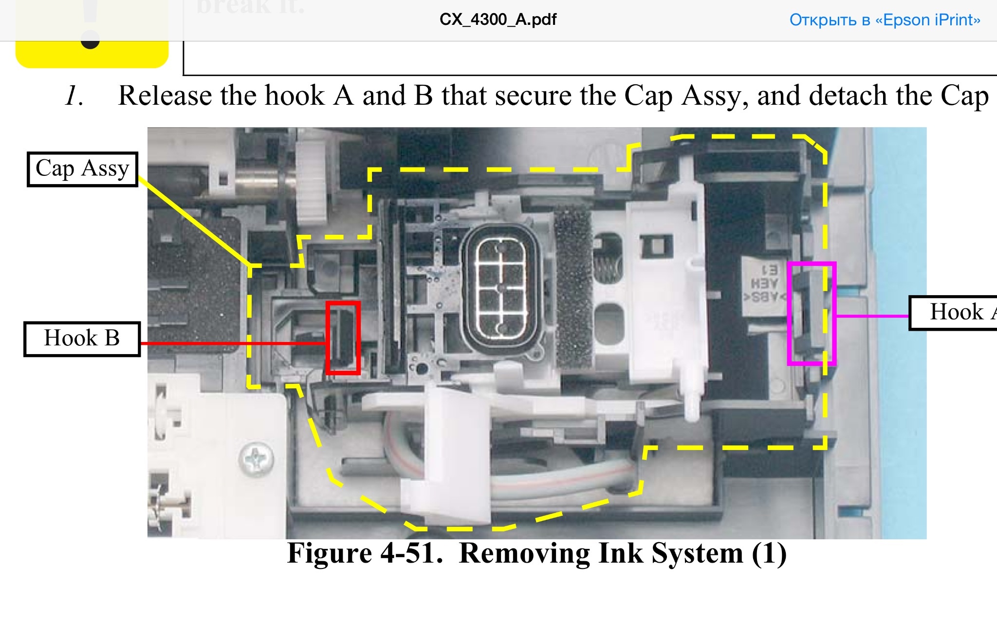

| Сообщение #33 Отправлено 28 сентября 2014 - 22:36
ось як це має там виглядати
повсть (поролон) служить для збору крапель з пластини дюз, котриє счищает в бік ПГ ракель.

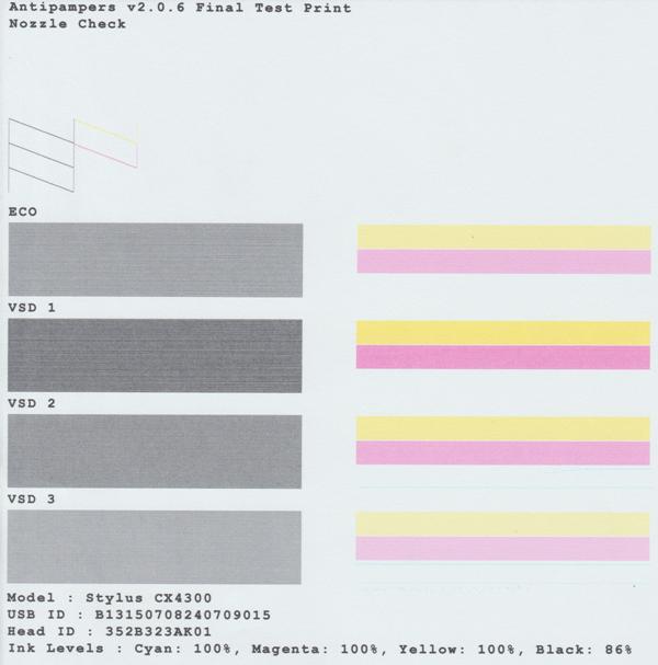

| Сообщение #37 Отправлено 29 сентября 2014 - 14:48
| Сообщение #38 Отправлено 29 сентября 2014 - 15:07
Залить в капу ММ поставить голову на парковку, пожождать 30 мин, прочистка, потом тест.
| Сообщение #39 Отправлено 29 сентября 2014 - 15:29
ММ какого цвета??? А он ПГ не повредит??? А промывать нада потом???
