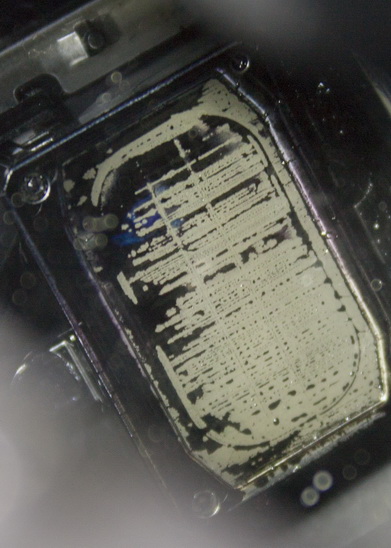

|    Сообщение #1 Отправлено 28 сентября 2014 - 14:36   sanek943
Здраствуйте. Проблема с синим цветом и иногда черным. Часть дюз пропадает либо после прочистки, либо вообще не появляеться, либо одни пропадают, другие появляются. Голова абсолютно новая. Первое фото после суточного простоя МФУ и парочки пробных листов. Второе фото после прочистки ПГ. Фото делал с помощью зеркала, поставленого вместо парковки.
Прикрепленное изображение: _MG_8018.jpg

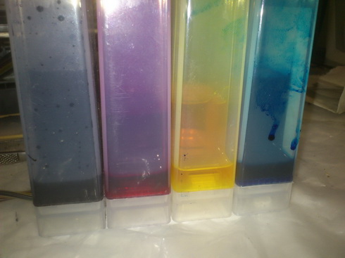

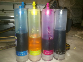

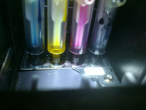

Мфу Epson cx 4300. Вместо картриджей стоят шприцы-капсулы. Доноры-офисы мариотты. Чернила водорасстворимые wwm. Печать происходит на бумаге. Голова новая. Мфу б/у.
|    Сообщение #8 Отправлено 28 сентября 2014 - 20:09   Anbel
покажи эти капсулы, и уровень в донорах.
|    Сообщение #9 Отправлено 28 сентября 2014 - 20:27   sanek943
Прикрепленное изображение: DSC_0038.JPG
Прикрепленное изображение: DSC_0067.JPG
Прикрепленное изображение: DSC_0068.JPG
|    Сообщение #10 Отправлено 28 сентября 2014 - 20:58   Anbel
sanek943, может у тя тама подсос, но по пластине дюз вроде еще и ракель плохо работает, желательно заменить на новую , так как резинка дубеет и плохо справляется со своими функциями.
