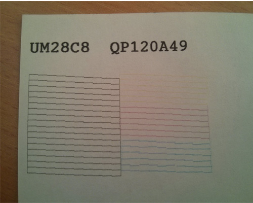

Косоструй/кривоструй Epson 1410 Синий дюз показывает плохие результаты
| Сообщение #62 Отправлено 01 октября 2014 - 05:07
Проблема оказалась серьезнее чем я думал. Простая промывка ПГ не дает результата, замена чернил также не дает результата. Попробую на пару ночей оставлять замачивать на бутере...
Это отложение на дюз какое то, просто во время проблема не была решена, возможно из-за этого все усложняется, с этим косяком принтер уже много месяцев работает, и некому во время было устранить...

короче встал седне принтер, я даже вспотел, думал умотал его окончательно, посмотрел статус принтхэлп пишет что переполнение счетчиков отработки, что делать подскажите, не разу не сталкивался?
| Сообщение #66 Отправлено 01 октября 2014 - 12:43
сбросил все, теперь кто знает где памперс, как его промыть/прочистить? Находил только ролики про вывод памперса, про чистку что-то не нашол...
| Сообщение #67 Отправлено 01 октября 2014 - 12:46
Если с принтера чернила не текут, значит мыть его не нужно, но при условии вывода сливной трубки во внешнюю ёмкость. Всё, что есть в папмерсе, через время высохнет.
| Сообщение #68 Отправлено 01 октября 2014 - 14:59
Все понел. Сегодня будет 2 ночь на бутере ПГ, утром посмотрю что вышло из этого...
| Сообщение #69 Отправлено 02 октября 2014 - 11:33
Замачивания ПГ на ночь 2 раза ничего не дали. Пошол я наверное за KILL BILL

На самом деле я не рискну KILL BILL, а покупка недостоющего из оригиналов пока лишние внеплановые расходы. Все из-за того, что даже с таким косяком в печати в принципе для нашего пользования пойдет. Если бы я на 100% был уверен что оригиналы вылечат я бы взял) но все равно как нибудь это сделаю. всем спасибо за советы, удачи)...

для начала заменить на свежие или на чернила другого производителя, чтобы грешить именно на этот образец, этой партии.
| Сообщение #76 Отправлено 16 января 2015 - 14:20
Если возможно картриджи переставить местами, то так будет дешевле всего определить причину.
| Сообщение #77 Отправлено 16 января 2015 - 19:29
чернила свежие, только старые слил и новые залил
поменял местами циан с маджентой, проблема не в чернилах, так как теперь циан не на своем месте не косит, а маджента на месте циана косит
| Сообщение #78 Отправлено 16 января 2015 - 19:38
Получается, что канал загрязнился? Мыть.
СНПЧ в сторону и заняться ПГ.
